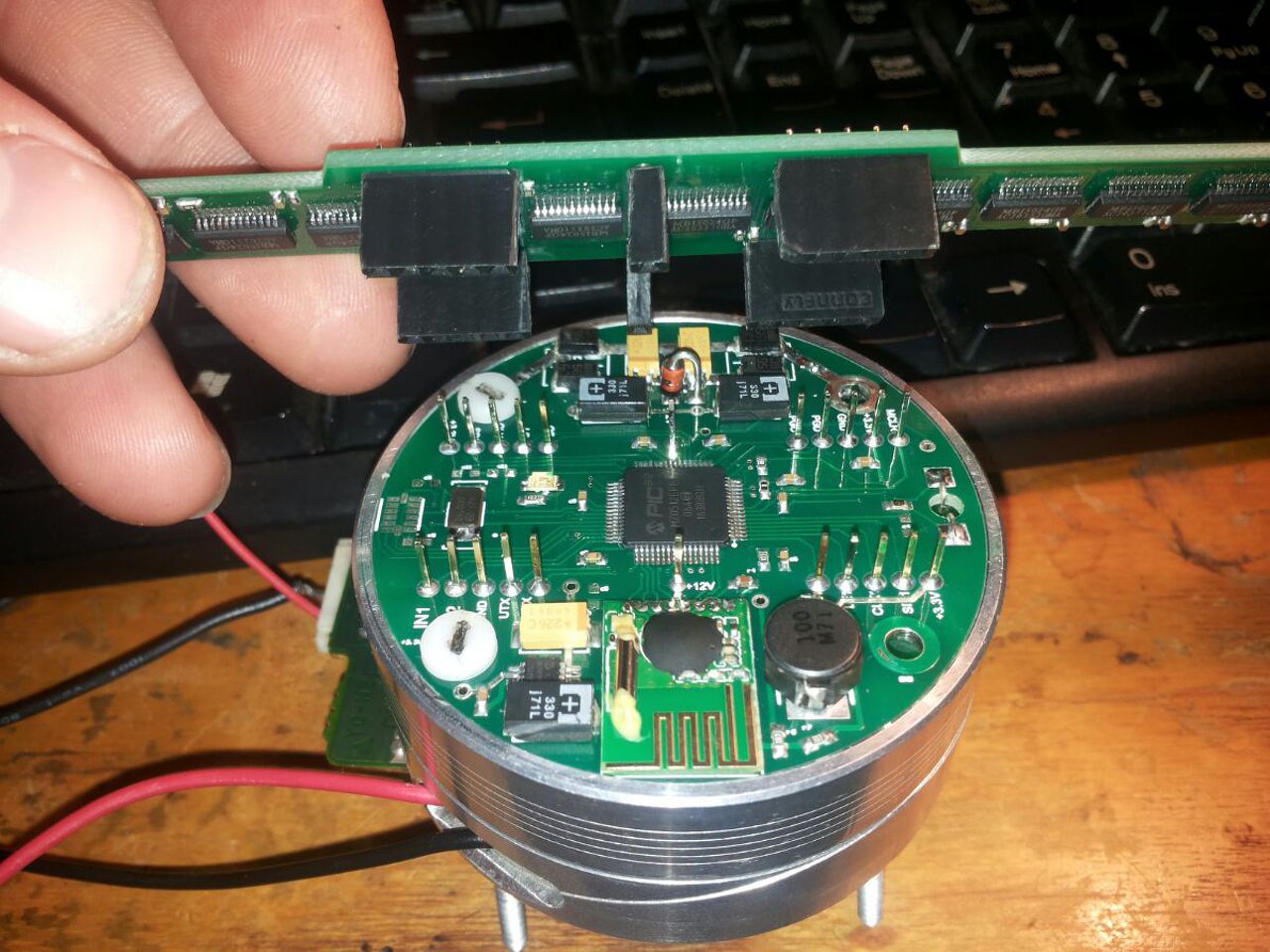

Látom a kijelzés nálad se tőkéletes. Meg kell még várni patexatit hogy nála mi lesz a helyzet és utána kitalálni mi okozhatja ezt a hibát.
Néha jobban néha kevésbé de csinálja ez is.
Viszont nála nincs derengés !
Az hogy van rádiós átviteli hiba néha (szemetel) nem nagyon lehet mit kezdeni. Ha a modul antennák egymás felé vannak fordítva akkor megszűnik.
Hát te valami 2-3cm távolságot emlegettél, meg hogy már szinte rajta van a rotoron a modul. Itt ha megnézed böven 20-30cm a távolság, és akkor is csak ritkán ugrik be egy egy pixel. Viszont ha a motor mellé/mögé teszem akkor semmi ilyesmi nincs.
Patexatihoz hasonlóan állványra tervezem rakni, mivel nagyon kicsi a fordulat így az égvilágon semmi hangja nincs. Így a Pi elfér a talpazatban a modul meg vagy a talpazatban, vagy fent a fejben fog csücsülni. A hozzászólás módosítva: Márc 11, 2017
Igen erre jól emlékszel, ha 2-3cm re van akkor is dereng ha egy karhosznyira akkor is.
Nálam semmi különbség nincs a két táv között. Ugyan azt csinálja 2cm-rol is mint 40cm-röl.
Viszont látok nálad pici jobbra balra remegést ez kiegyensúlyozatlanság !
Vagy nem stabil a fordulatszám? A hozzászólás módosítva: Márc 11, 2017
A derengést nem a rádiós átvitel okozza már mondtam.
Az valami RF szórástól van. Vagy a WP vagy a video motor okozza. Esetleg a DCDC tekercse.

Nekem a 67 ledesnél a WP csinálta ugyanezt a derengést ha túl közel volt a rotor a tekercshez. A hozzászólás módosítva: Márc 11, 2017
Az esetleg még lehet gond, hogy az öcsin lévő tekercs nekem müanyag és nem ferrites? Lehetséges, hogy annak van szórása?
Akár ez is lehet. Könnyen ellenőrizheted.

Figyelem a hozzászólás rejtett célzást tartalmaz. attika: nekem zárt mag van az öcsin. Valóban lehet akár az is a problémád oka. A hozzászólás módosítva: Márc 11, 2017

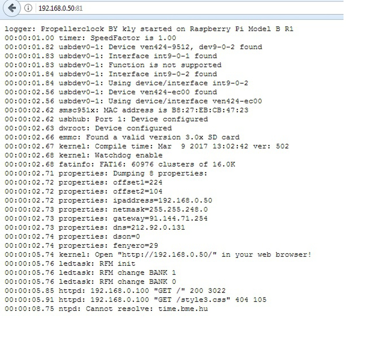

A PIn ugye nem a GPIO27 es bekötést használod? Azaz mégis tudod nézni az RFM et webkonzolon hogy sikerült e az RFM init ,ott kiirja. Kérj logot Mircsoftól és hasonlítsd össze. Sajnos ezzel csak a PI oldali RFm ellenőrizhető. A hozzászólás módosítva: Márc 11, 2017

Tegyél fel ide egy boot logot a webkonzolból. köszi

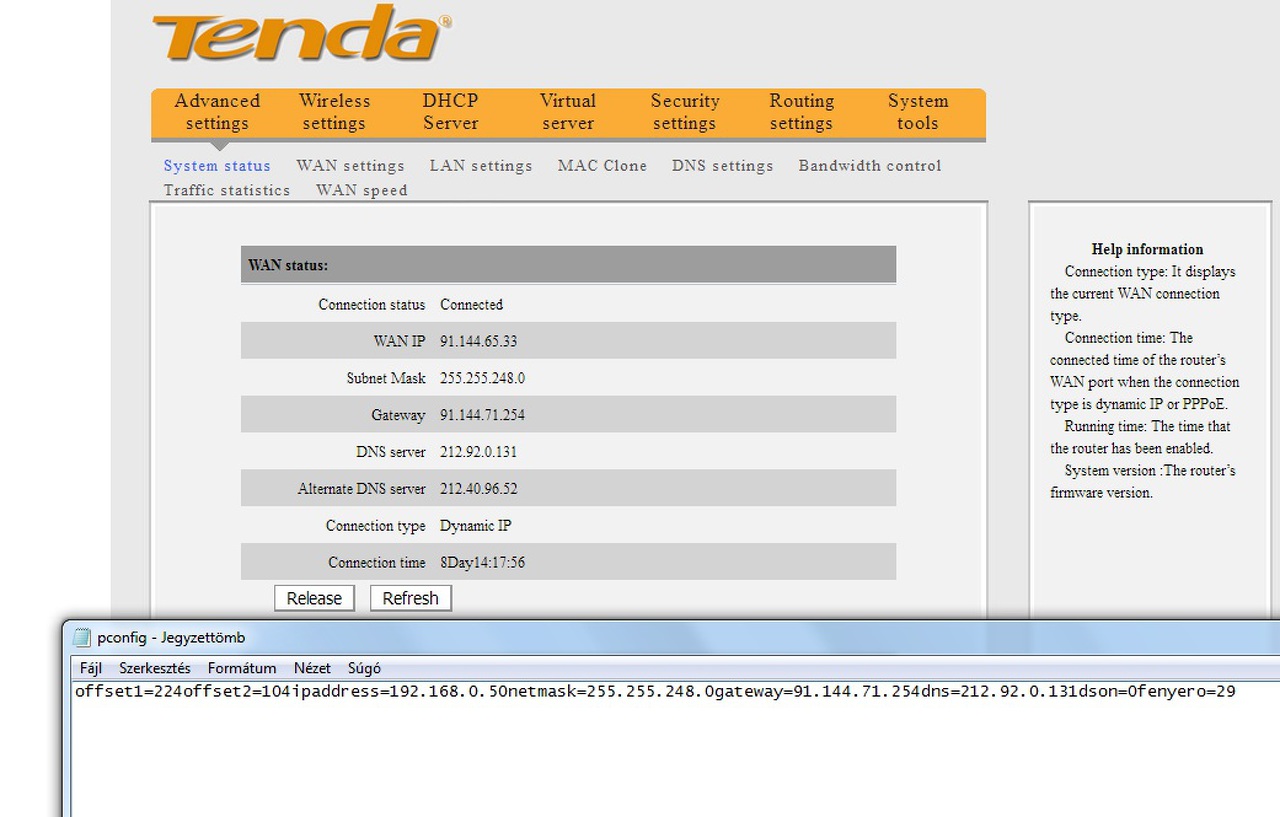

A második képen az SD kártyáról másolt pconfig tartalma a és a tenda lelkivilága.
ip 192.168.0.50
mask 255.255.255.0 gw 192.168.0.1 DNS 192.168.0.1 Ezeket írd be. A tenda LAN settings kell neked nem a WAN A hozzászólás módosítva: Márc 11, 2017

Mennie kell NET nélkül is . Amire emlékszel az a régi DHCP-s verzió volt mert örökre IP címet akart kérni és ott elakadt ha nem kapott vagy nem volt beduva kábel . Eddig Mircsof is NET nélkül használta mert rossz volt az IP beállítása.
De minden látszik a logokból ha elindul a ledtask akkor megy a kijelzés A hozzászólás módosítva: Márc 11, 2017

Idézet: „Mar 11 21:22:54.75 ntpd: System time updated” A hozzászólás módosítva: Márc 11, 2017
