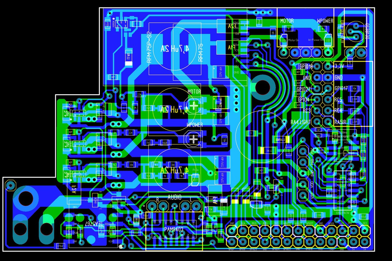

(#) patexati válasza kly hozzászólására (») Ápr 9, 2017 /
A méretek próbálgatásához az öcsire a hdmi felett lévő tekercset egy laposabbra kellett cserélni így tud maximálisan lemenni a nyák.. Rátettem egy rfm73 modult próbaként megy vele csak a hatótáv elég kicsi..Lehet,hogy kisebb mint az kicsi rfm75 hatósugara? A másik mi miatt lehet ez,hogy ugye árnyékolt a modul alatt a zavarok elkerülése miatt a nyák..Amúgy ha ráteszem a vastag alulapos óra talp részt akkor van jó minőségű kijelzés de egy méterre már akad..Az usb csati magasságán nem fog túlérni szerintem semmi a modulok sem ha rajt lesznek..
Akkor a két terv így néz ki ha nem lesz NAU8224 akkor a PAM8403 lesz..

(#) kly hozzászólása Ápr 11, 2017 /
Csinálom a PIC SW-t.
Legyen két DS szenzor lehetőség? Külső belső hőmérésre?
DS szenzor simán megy 10-20méter patch kábelen is.
Akár még valami alap termosztát funkció is szóba jöhet ha majd lesz relé vezérlés.

Rég volt dolgom ilyen PIC el amiben csak 128Byte ram van . Dehát régen is ment ,most is menni fog ,hogy elég legyen.
(#) patexati válasza kly hozzászólására (») Ápr 11, 2017 /
Rakd élére a bitet asm
(#) kly válasza patexati hozzászólására (») Ápr 11, 2017 /
Á ,bőven elég.
Már kész az i2c SLAVE, a DAC rész, az ADC rész, CRC8 a DS hez,az 1WIRE két DS szenzorral. 50% RAM használat. És még nem is spóroltam
