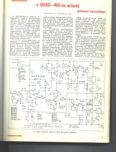

Sziasztok! Olyan problémám lenne a quaddal kapcsolatban, hogy a 0.091 Ohm -ot hogyan készítsem el? Valamelyik RT évkönyvben, vagy folyóiratban le volt írva, hogy réz huzalból milyen vastag és milyen hosszú darabka kell, de már nem emlékszem melyikben. Valaki nem tudna nekem segíteni ebben? Előre is köszönöm!
(#) hapro válasza zoly15 hozzászólására (») Nov 3, 2010 /
Réz huzal nem lesz jó (vagy ha beteszel 1km-t akkor talán)! Oda ellenállás huzal kell, méghozzá kéne tudni az adott huzal ellenállását, abból kiszámolod milyen hosszú kell neked, levágod és kész is.
Vagy veszel 0,1ohmos és 1ohmos ellenállást, ezeket párhuzamosan kötöd, és már kész is a 0,091ohm. Mondjuk 2W-os ellenállásokból szerintem elegendő is az összteljesítményük.

Manapság ide való huzalt nem nagyon fogsz kapni, tegyél bele egy 0,1 ohm 2W-ot. Teljes kivezérlésnél ez a különbség nem nagyon fog számítani, ha mégis akkor módosítod az előfeszítő ellenállást is.

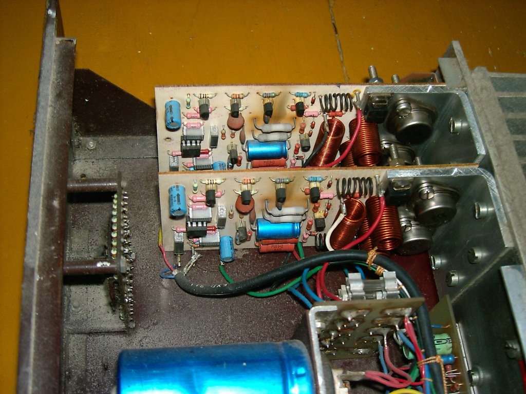

(#) Alkotó válasza Ricsi1992 hozzászólására (») Nov 3, 2010 /
Egészen közel is rakhatod. Éppen a napokban találtam képeket egy "korai" Quad-omról. Ez is hasonló az RT-s kialakításhoz, és szorosan egymás mellett vannak. Ma is remekül működik, pedig már közel 20 éves.
Az egymás fölé helyezés nem gerjedési szempontból lehet bajos. Ekkor az alsó panel melegíti a felsőt, ennyi lehet a gond vele (meg kicsit nehezebb méregetni és javítani, ha arra kerül a sor)
(#) Ricsi1992 válasza Alkotó hozzászólására (») Nov 4, 2010 /
Köszi, ez jó hír.
Igazából az enyém is úgy lesz állítva, mint a tied, csak azért írtam hogy egymás felett, mert talán így érthetőbb volt...hogy nem mellé...
Akkor megyek is, építem a dobozt.
