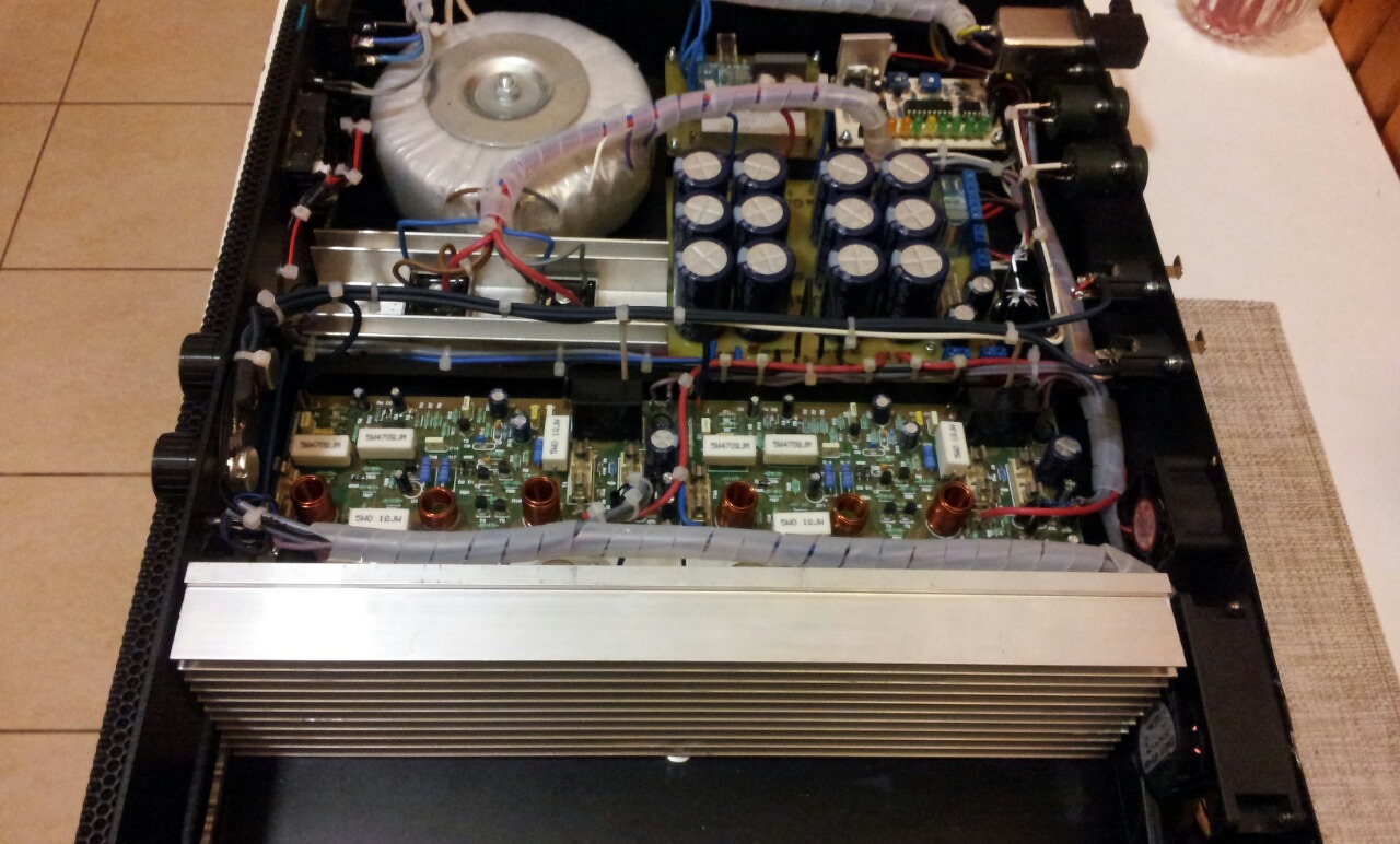

(#) Ollika12 hozzászólása Ápr 3, 2016 / 5
Sziasztok! Elkészült végre a quad 405 erősítőm. Köszönöm mindenkinek a segítséget és Justonak a tápnyák tervet. Mellékletben a eredmény.
A hozzászólás módosítva: Ápr 3, 2016
(#) Justo válasza Ollika12 hozzászólására (») Ápr 3, 2016 /
Gratulálok, szép munka! Remélem a másik is el fog készülni, mondjuk "soha"

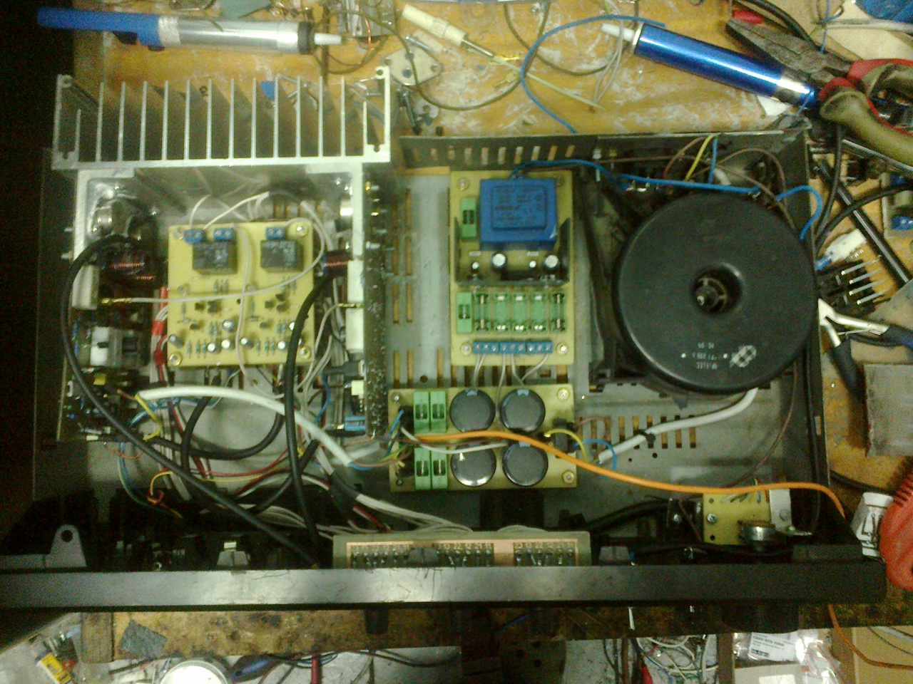

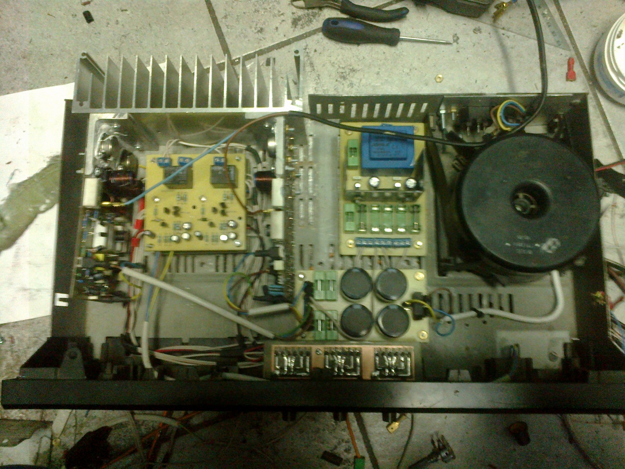

A következő problémába ütköztem. Van egy Urbános nyákra épített QUAD-405 sztereo végfokom, amihez Alkotó féle hangszóró védelmet építettem. A mai napon a védelem úgy gondolta, hogy egyszer csak kikapcsol, és onnantól néha pillanatokra életet tudtam lehelni belé, de pár másodpercnél tovább nem ment bekapcsolt állapotban. Ha a végfokot lekötöm róla, akkor vígan üzemel a védelem, de amint rákötöm a végfokokat kb azonnal leold a relé.
Megmértem a két végfokot a már sokszor tárgyalt mérési módszer szerint, mert a alapban azt a problémát találtam, hogy a végfokok tápja eléggé eltér egymástól. A táp lekötött végfok panelekkel +-39V, ez +34,1V és -41,8V-ra módosul amikor rákötöm a végfokokat. Csatolom a jobb és bal oldal mérési eredményét. Kérem véleményezzétek mi lehet a probléma, miért hallgathatott el. Ha mégis jók a végfokok az ennyire, és furcsán eltérő táp ellenére is, akkor átnyergelek a hangszóró védelmes témába, illetve a védelmet nyálazom át tüzetesebben.
(#) reloop válasza hapro hozzászólására (») Ápr 24, 2016 /
Szia! Huzalozási problémának néz ki. A test be van rendesen kötve?
(#) hapro válasza reloop hozzászólására (») Ápr 24, 2016 /
Azt gondolom, hogy tökéletesen van huzalozva, minden nemű gerjedés, búgás, anomália mentesen működött eddig.
Amit eddig csináltam, hogy a saját trafójáról egy külső tápegységgel ( graetz-puffer kondi, rácsipeszeztem) bekapcsoltam, és a táp tökéletesen szimmetrikussá vált, a védelem se oldott le, hanem rendesen behúzott a relé mintha normál működéssel menne. A tápban ezért gondoltam egyet, és kicseréltem a puffer kondikat, de nem hozott eredményt, egyébként is kicsi esélyt láttam rá, hogy az lehet a probléma. Majd holnap talán lesz időm rá foglalkozni vele, még van benne egy daram kondi a graetz AC lábain, és egy darab graetz. Talán elmehetett a graetzben az egyik dióda örökre pihenni?
Ha egyetlen egyenirányító hidad van, nem lehetne aszimmetrikus a tápfeszültség. A trafó középmegcsapolását bekötötted?
(#) hapro válasza reloop hozzászólására (») Ápr 25, 2016 /
Megjavult. Középmegcsatolás problémája volt, ahogy sejtetted. Amikor egy másik topicban kérdezősködtem a Pioneer erősítő javítással kapcsolatban, és odáig jutottunk, hogy vezérlő IC probléma...na abba építettem bele a QUAD-ot. Nem is gondoltam rá, hogy megnézzem a nyákot a puffer kondiknál. Abban éltem, hogy oda megy a 3 vezeték a trafótól, és megy tovább a puffer kondik után a test, a +, és a -. De most jobban megnéztem a fólia oldalt, és odáig stimmelt a dolog, hogy a puffer kondik után megjelenik a test pont az ahova be van kötve a trafó középmegcsapolása. Igen, de innentől a a kábelekhez már nem ment ez a GND pont, hanem valamerre elment a nyákon (amit nem követtem már végig) és ugyanabból az irányból jött egy vezetősáv a GND kábel kivezetéshez. Aztán mivel hibátlanul üzemelt a végfok egy jó ideje, és egyik pillanatról a másikra hallgatott el, én gondolom, hogy az alaplapon történhetett valami anomália, aminek hatására a tápegység GND kivezetését nem engedte rá a végfokokra. Most ezt rövid úton megszüntettem, mindent lekapáltam a tápegység körül, sehova tovább nem megy a semmilyen pontja a táptól, csakis a végfokokra.
