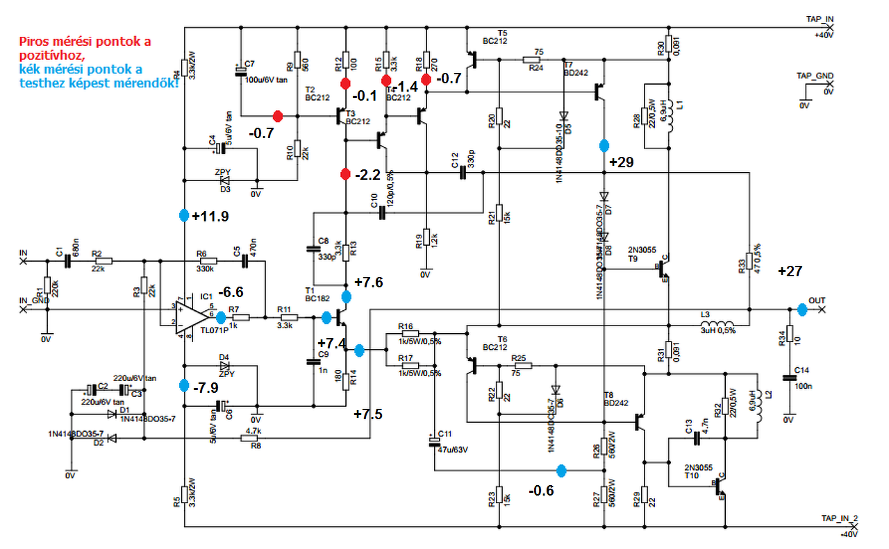

Érdeklődöm, hogy amit szoktál ajánlani quad kapcsolást a mérésekhez. Ahhoz neked nem lenne esetleg egy olyan verziód amin rajt vannak a helyes használat estén meglévő feszültségek?
Itt vannak az eredeti értékajánlások. T9 bázis-emitter -0,8V; T10 bázis-emitter +0,3V esetén nyugodtan beforraszthatók a dumper tranzisztorok.
Helló!
Nézz rá légy szíves az alábbi mérési eredményekre. Egyenfesz és nyugalmi áram problémám van. Köszönöm! A hozzászólás módosítva: Aug 19, 2016
Szia! Már a T1-nél képtelen mérési eredmények vannak. Hibás NYÁK, hibás tranzisztor, helytelen lábkiosztás, hogy csak a kapásból említsek néhány okot. Olyan mintha itt-ott vezetne a panel, le van rendesen tisztítva?
