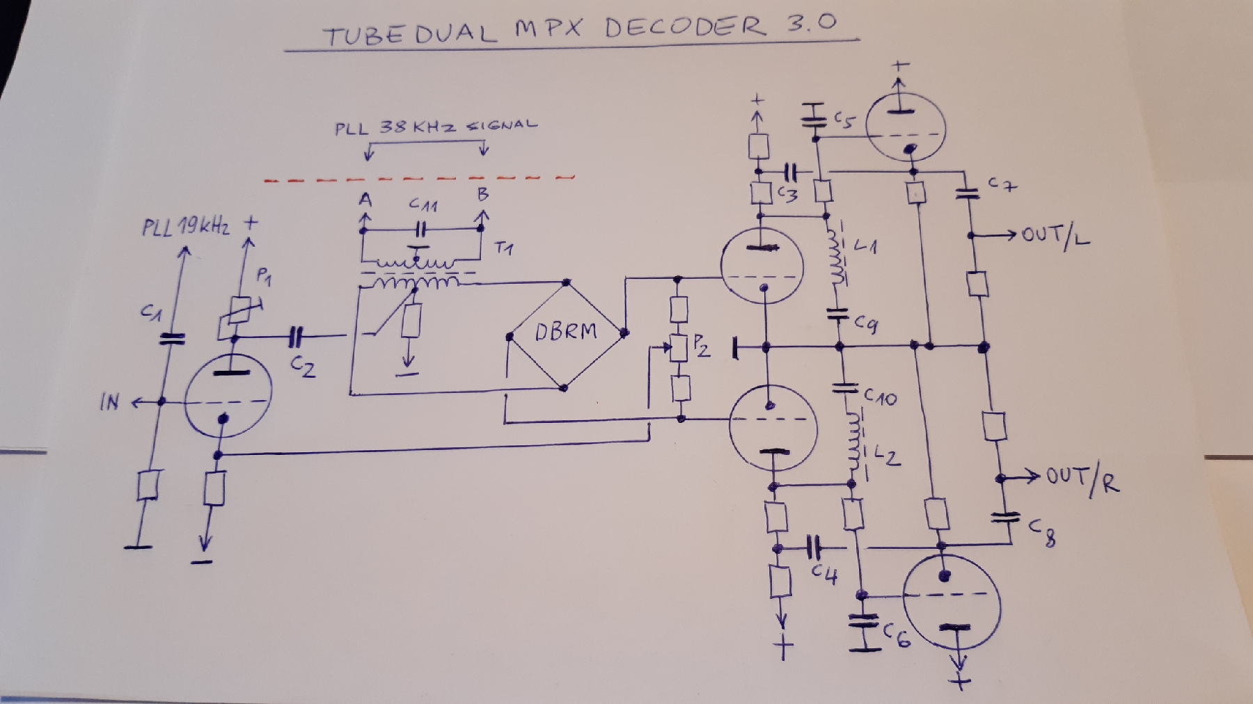

(#) tunerman válasza tunerman hozzászólására (») Júl 6, 2020 / 1
Folytatás:
A bemérések során támadt a következő ötletem - mi lenne, ha DBRM diódák előfeszítő áramát nem az első cső anódjáról venném, hanem egy negatív tápegységről? Mert akkor el lehetne hagyni az MPX input, és a kimeneti erősítő fokozatok becsatoló kondenzátorait
Át is terveztem az áramkört, szerintem mindenképpen továbblépés lehet ez a verzió.
TJ.
DBRM= dual balanced ring modulator
(#) sdrlab válasza tunerman hozzászólására (») Júl 6, 2020 /
Nekem három apró észrevételem lenne a kapcsolással kapcsolatban!
Az egyik, az első cső rácsellenállása biztos jó helyen van a földön?! Mert elvileg így nem tudja lezárni a csövet...
A másik ha ezzel el is hagyod a bemenő kondenzátort és csatolókat is, ettől kezdve egyenáramilag erősítesz a második fokozatban is, így ha a bemenetre szivárog mégis valami DC, az elviheti zavaró mértékben a munkapontokat. Persze, lehet ez nem lesz jelentős...
A harmadik dolog összetettebb. A 38kHz-es modulált jelet egyszerűen egy kondival csatolod ki a diódás demodulátorra. Viszont így ezzel együtt átmegy az alapsávi jel egy része is, ami a hangsáv felső tartománya balanszát jelentősen befolyásolhatja! Szerintem itt a korrektebb megoldás az lenne, ha vagy rezgőkörrel csak a különbségi modulált jelet kiválasztva küldenéd tovább(ami elég macerás lehet megvalósítás szempontjából)..., vagy azon a ponton átengednéd a teljes spektrumot, így feleslegessé válhatna a P2-n keresztüli becsatolás is... Én ez utóbbit tartom jobbnak, egyszerűbben megvalósíthatónak!

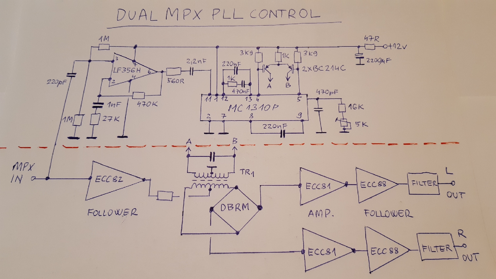

A Tube Dual MPX decoder témájának nem nyitottam külön topikot, de a korábbi hozzászólásaim visszakereshetők - így minden infó rendelkezésre áll.
A korábban berakott elvi elvi rajzon látható, hogy a bejövő kompozit MPX jel 19 kHz-es pilotjel tartalma külön áramkörre kerül, ahol feldolgozás után mint fázihelyes PLL 38 kHz-es kapcsolójel vezérli a DBRM-et!.
Kedves sdrlab!
Beteszem ismét a TELJES működési ábrát, amiből látható, hogy az MC1310P-től jön a vezérlő PLL 38 kHz-es kapcsoló jel. A bemeneti fázisforditás utáni kondenzátoros becsatolású jelben csak a 19 kHz-es pilotjel lehet, de ez is ellenkező fázisú lesz. A bemeneti jel a katódkövető azonos fázisú kimenete után pedig a balanszát állítja be a dekódernek.
TJ.
A hozzászólás módosítva: Júl 6, 2020
Akkor meglehet valamit nem teljesen értek még mindig, mert szerintem a bemeneti fokozat anódján megjelenő MPX jel(P1, C2), valamilyen része ugye a kondin keresztül rákerül a (de)modulátorra. Mivel C2 értéke nem ismert, valamiért azt feltételeztem, hogy az ott egy felüláteresztő szűrő lenne, de feltehetően nem az, hanem a teljes MPX jelet átengedni... Legalábbis így nyer értelmet inkább a történet )
Viszont a balanszot szerintem nem így kellene megoldani. Hiszen annak az a lényege, hogy a véges csatornaszelekcióból eredő parazita csatorna jelét kioltsuk, egy ellenfázisú jellel. Azonban amikor az egyik csatornára próbálsz kompenzálni, azzal a lendülettel a másik csatorna kompenzálását el is rontod! Tehát mindenképpen két potival lenne a jobb ezt megoldani! Szerintem....
