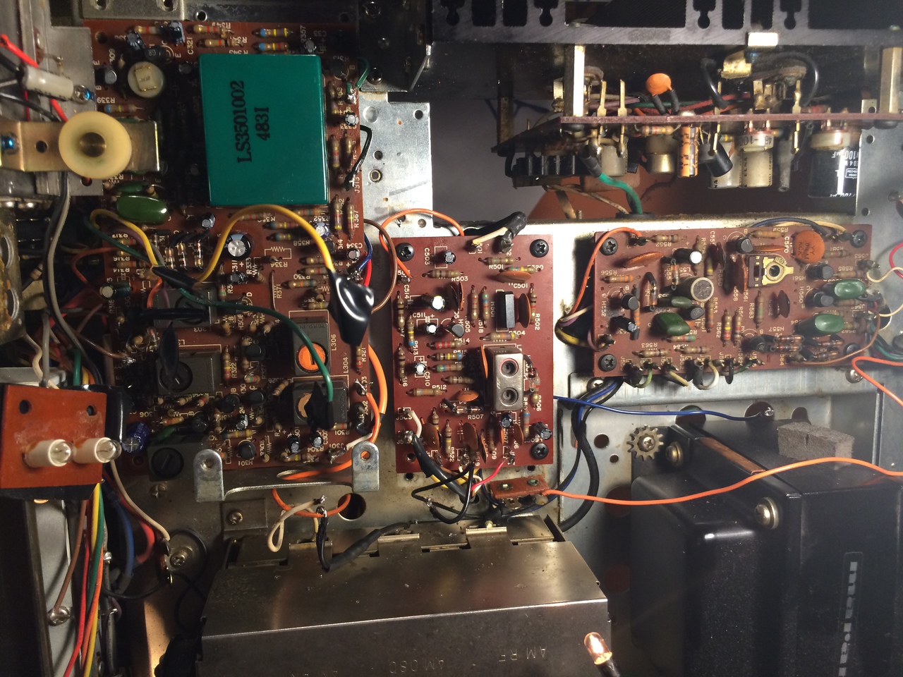

Sziasztok. Volna nekem egy régi receiverem, ami nem hozza a stereo hatást, nem világít a stereo lámpa sem, nincs kiégve az izzó, illetve torzan is szól rádió módban. Így jutottam hozzá. Nem találom a hibát, műszerezettség nélkül ez nem is fog menni. Tranyókat, diódákat átnéztem, elkókat cseréltem, de ugyanaz. Tekercset hangolmi nem tudok, tekergetni nem látom értelmét, csak hozzáêrtőnek. Tudna valaki pest megyében vagy Budapesten szerelőt aki megnézné, persze nem ingyen?
Egy marantz 2230 ról volna szó, kapcs. rajzom van digitálisan.

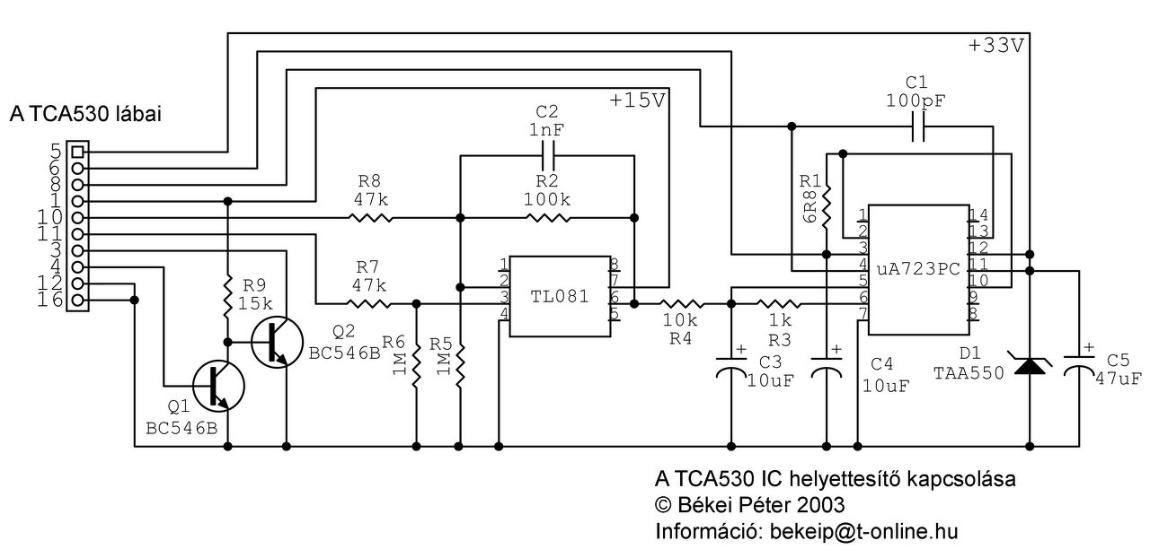

Sziasztok! Van egy Orion ST240 tunerem, korábban már beépítésre került a tca530 helyettesítő öcsipanel. A gondom most az hogy időnként a szenzoros rész magától benémít fixre úgy ahogy váltáskor szokta pár másodpercre. Hiába nyomkodom meg ilyenkor, a ledek visszajelzik ugyan a váltást, de a némítás beragad. Ilyenkor kénytelen vagyok visszakapcsolni kézi üzemmódra és úgy hallgatom tovább. Aztán másnap működik újra. Tudja valaki hogyan valósul meg a némítás?

Megoldódott egy probléma viszont előjött egy másik, illetve lehet hogy folyamatosan jelen volt. Ha már szét volt szedve a gép méregettem feszültségeket. A tuner 21-es lábán CCIR üzemben nincs meg a -10V, csak -6V ami folyamatosan ingadozik pár század voltot. A tuner 4-es lábán a -10V stabilan rendelkezésre áll. 10 éve nálam van a gép, volt elhangolódás is de nekem a TCA530 kiváltása megoldotta a problémát. A műszerek is folyamatosan mozogtak/mozognak egy picit bekapcsolt AFC-vel. Az AFC mindig a helyén tartja az adókat, de ezekszerint akkor ez így mégse jó.
(#) HA5AWS válasza laczika hozzászólására (») Júl 8, 2018 /
A negatív feszültség a kapcsoló diódák lezárását szolgálja. Lényegében pár volt negatív feszültségtől már jó ennek értéke nem kritikus. A frekvencia ingadozás inkább máshol keresendő. A TCA530 egy fűtött referenciával rendelkező nagyon pontos táp IC. A kiváltó áramkör kapcsolását nem ismerem de gyanítom, hogy közel sem ilyen pontos.

(#) Csupasz válasza laczika hozzászólására (») Júl 10, 2018 /
A TCA530 kiváltására alkalmas kapcsolást fel tudnád tenni? Kb. 2 éve én is készítettem egyet, az Grundig receiverben működik.
(#) HA5AWS válasza Csupasz hozzászólására (») Júl 10, 2018 /
Az Elektrotanyán találtam némi magyarázattal:
Üdv: Gábor
(#) Csupasz válasza HA5AWS hozzászólására (») Júl 10, 2018 /
Ez sajnos nem működött nekem sem, ezért készítettem egy másikat.
Sajna, a régi gépemen van, ha megtalálom, felteszem. Egy Grundig R35 receiver működik vele.Két éve hibátlan.
Gondolom az utána lévő módosításokat is elolvastad. Aki beépítette annál tökéletesen működik.
Üdv: Gábor
(#) laczika válasza Csupasz hozzászólására (») Júl 11, 2018 /
Szia! Az elektrotanyás rajzot építettem meg, amit HA5AWS is feltett. A tuner panelján én is kicseréltem az R801 R802 ellenállásokat 1Mohm-ra. A 10 és 11-es lábakat fel kellett cserélnem egymással. Az R7 R8 ellenállások helyére pedig 1kohmot kellett tennem, mert bekapcsolt AFC-vel a hangolásjelző mutató lengett mint egy óra ingája. Ezután már csak a hangolófeszt kellett a skálához igazítani, ezt a tuner nagy panelján levő piros tekerentyűs helipottal állítottam be.
