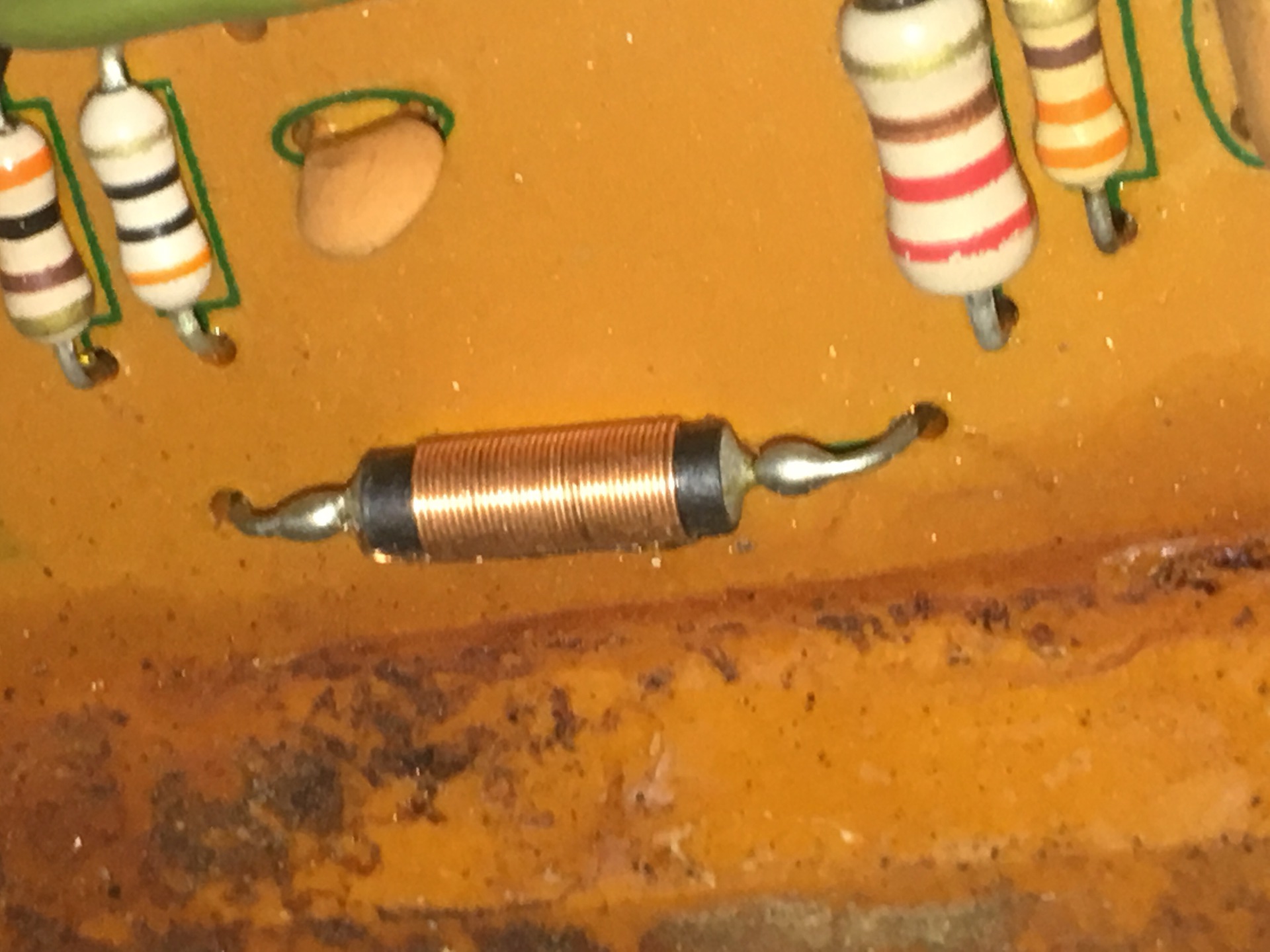

(#) Near válasza CHZ hozzászólására (») Nov 3, 2018 /
Neki estem jobban szétbontani. Az alábbi érdekesség tárult szemem elé. Nem igazán tűnik egészségesnek. Mérésekre egyelőre nem volt időm de igyekszek arra is kitérni, mint kiderült beázott, tennek nyomai a panelel látszanak is, így egyelőre a kárfelmérés zajlik. Ismerős akitől kaptam annyit hozzá tett, hogy azóta nem volt bedugva. Ez olyan éve lehetett.
