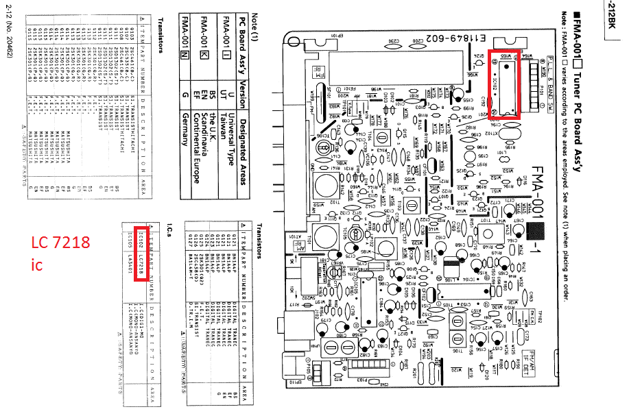

Van egy JVC rx-212 es erősítőm.
Összekötöttem a hozzá tartozó kazettás magnót meg a cd lejátszót is.
A kazetta és a cd is szépen szól viszont rádióadót nem talál. Se AM FM.
Elvittem szerelőhöz azt mondta 3500ért megmondja mi baja. Mondtam jólvan.....
Szétkaptam és ahogy elnézem a tuner icre ráfolyt valami cucc aztán zárlatos lett. (gondolom)
Neten megtaláltam a szervízkönyvet is felteszek egy képet amin jelölöm, hogy melyik a hibás és mi a neve
(LC 7218)
Az a kérdésem hogy hol vehetnék én egyszerű halandóként Budapesten ilyet.
Előre is köszönöm!
(#) Novak válasza Mirones hozzászólására (») Máj 25, 2011 /
HQvideonál érdeklődj, meg tudják hozatni, benne van az árlistájukban. Általában egész hamar meghozzák, de kérdezz rá e-mailben, nagyon rendesek, biztosan válaszolnak.
(#) Mirones válasza Mirones hozzászólására (») Máj 25, 2011 /
Annyi változás történt, hogy megtisztítottam a lábait az oxidtól az ic-nek.
És most a rádió sáv elejétől a 94,8 ig talál adókat, de már a 98,6- ot nem fogja be.
Ez mitől lehet?
