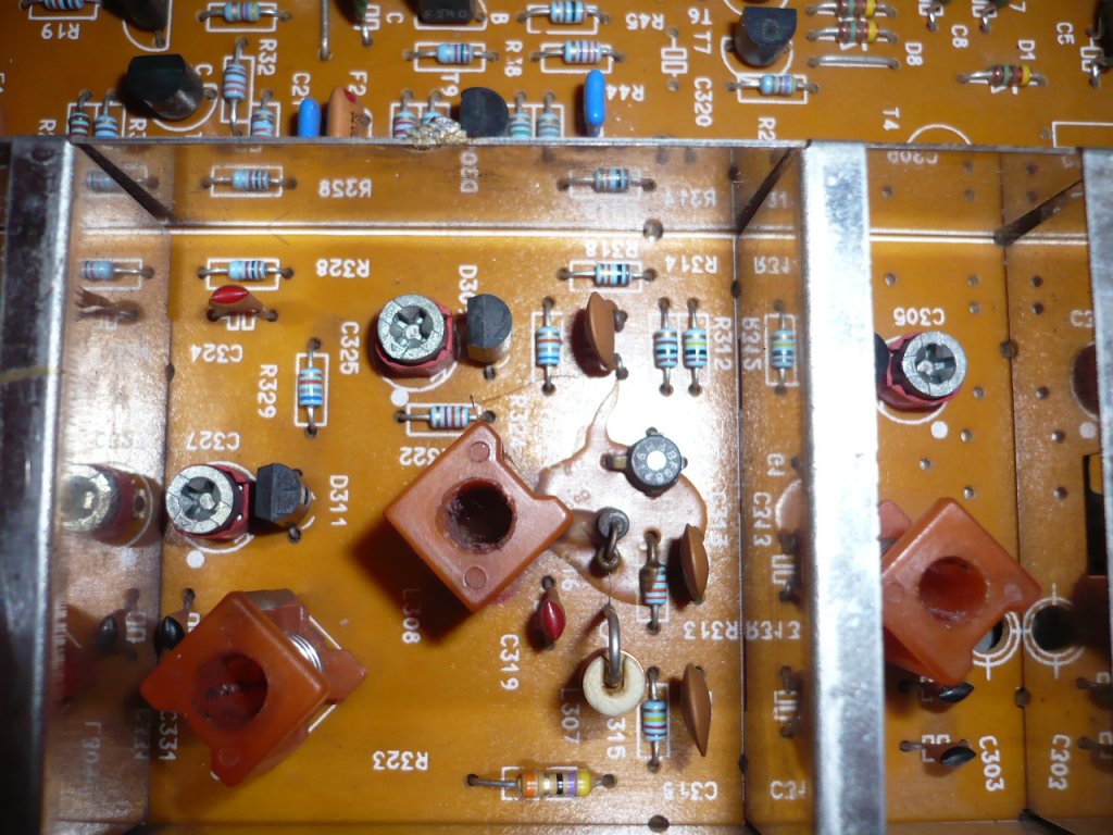

(#) golem hozzászólása Máj 12, 2012 /
Van egy grundig r4200mkii tipusu rádió erősitőm és a tuner részbe a hangoló tekercsekbe a mag egyik percröl a másikba el porladtak. Vannak tv böl való hangoló magok vékonyabak müködhet velük vagy próbáljak ugyan ilyen magot beszerezni.
(#) CHZ válasza golem hozzászólására (») Máj 12, 2012 /
„hangoló tekercsekbe a mag egyik percröl a másikba el porladtak”
Szerintem nem történhetett így, bele törte valaki..
Sárga színnel jelölt magok használhatóak ezekben a tekercsekben.
(#) golem válasza CHZ hozzászólására (») Máj 12, 2012 /
Képen jeletem hogy honan jöt ki apró darabokbol a maradványai és müködöt a rádió részea tegnapi napig.
(#) golem válasza golem hozzászólására (») Máj 12, 2012 /
Bocsi a kép lemaradt
Értem!
Darabok azért jöttek ki, mert valaki már régebben megroppantotta a vasmagokat. Mozgatás során érthetően ez történt. Vasmag nem porlad el, ha nem éri drasztikus beavatkozás.
