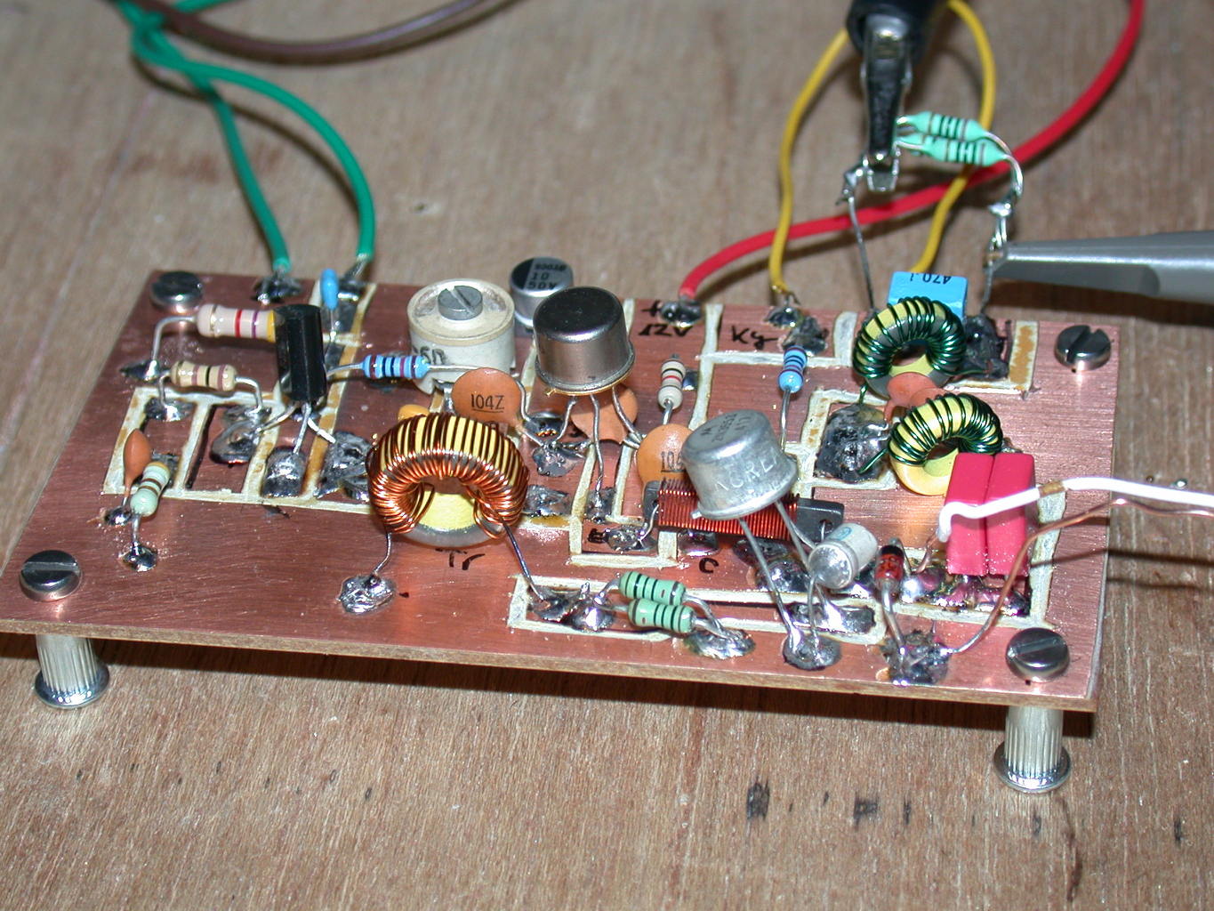

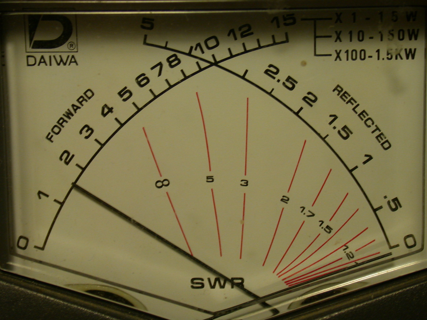

(#) Antennaman válasza bodgabo hozzászólására (») Dec 1, 2013 /

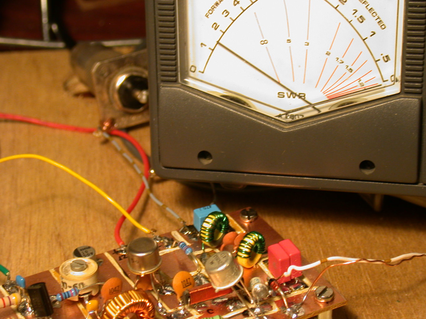

Hogy további kedvet hozzak neked, elkészítettem a kis meghajtó és végfokot is. A képek mutatják működés közben is.

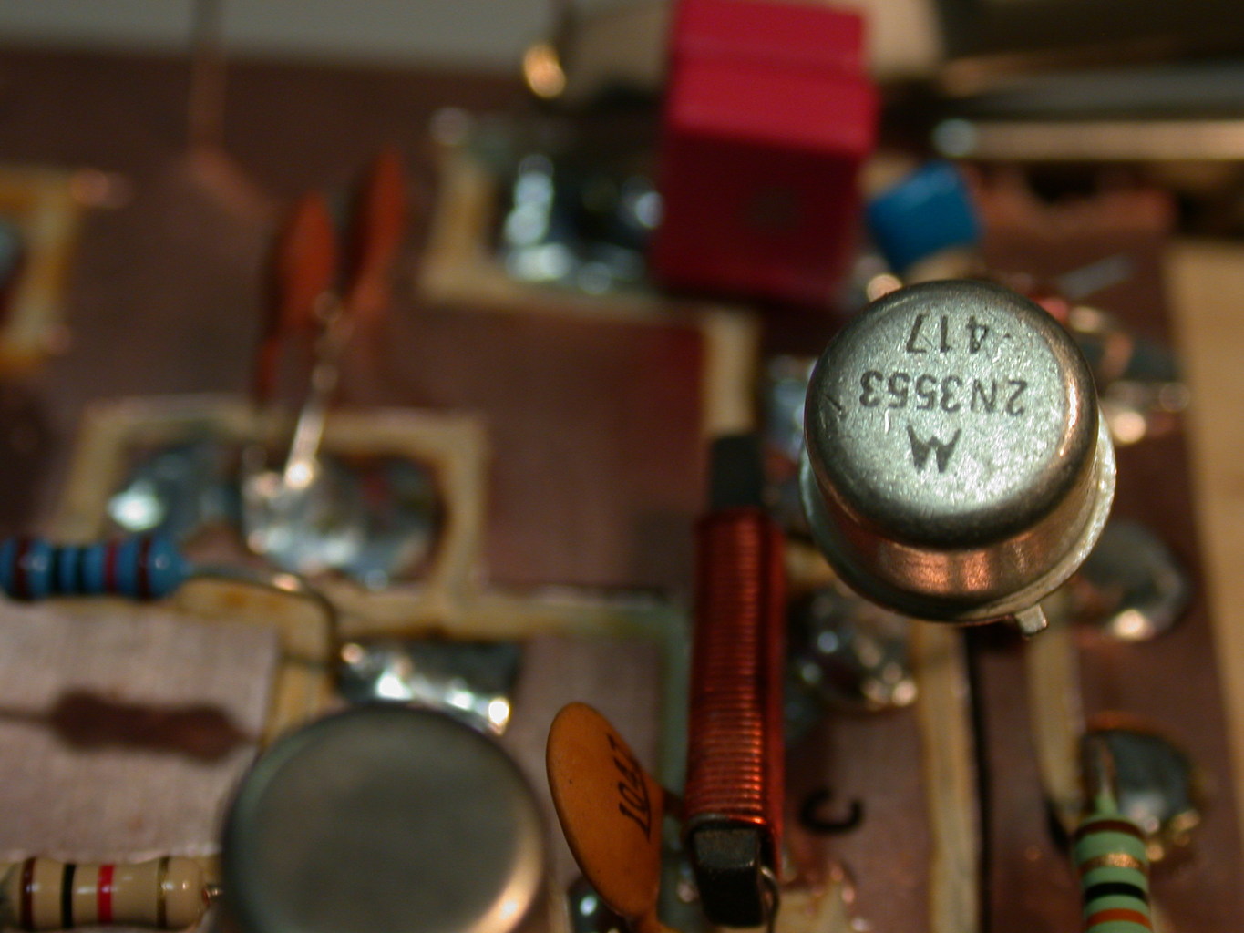

Egy két észrevétel: BD139 tranzisztorral negyed annyit tud mint a 2N3553-al, a Meghajtó tranzisztor is válogatással legyen alkalmazva! Ennek kollektor körében lévő vasmag nálam először Kőporc N100-as volt de aztán egy T50-6 Amidon pormaggal másfélszer több lett a teljesítmény és igen meredeken lehet hangolni a vele párhuzamosan kötött 47pF és a 10-60pF trimmerrel. A kimenet i sávszűrőt először T37-2 piros gyűrűkkel készítettem (mert pont volt kettő megtekerve) de túl alacsonyan vágott és 6MHz körül ment majd az L2-L3-at kicseréltem az előírt T37-6 sárga gyűrűkre 19 menettel és már helyre is állt a rendszer. Ezután újra kellett hangolni a meghajtó kollektor köri rezgőkörét .
Jelenleg 50 Ohmos műterhelésen lead "combos" 1,5 W-ot.

(#) bodgabo válasza Antennaman hozzászólására (») Dec 3, 2013 /
Sziasztok, ma is haladtam (szabin vagyok)!
Megépítettem a tápegység részt (egy 7808 a VFO-nak, és a két kapcsoló tranzisztor) valamint a driver, PA és antenna illesztő fokozatokat, "összedrótoztam" és beindult!
A VFO-val nem tudom mi történt, de majdnem 5Vpp jelet produkál stabil 8V-ról (eddig 12V-ról alig sikerült 4Vpp-t kicsikarni).
A kimenetet egy BNC "T" elosztóval az oszcilloszkópra és egy 50ohm-os műteherre kötöttem, a trimmerkondikat legnagyobb kimenő jelre hangoltam és gyönyörködtem a kimenő jelben.
Kipróbáltam három tranzisztort a végfokban. A BFY46 10Vpp, BFW16A 15Vpp és a legjobb a BD517 17Vpp @ 50ohm!
Nem mértem meg a felvett teljesítményt, de ha kiszámolom az effektív kimenő feszejt és tudom hogy 50ohm a terhelés, akkor P=U^2/R képlet szerint a BD517 tranyóval majdnem 3W a kimenő teljesítmény!
Jól számolok, lehetséges ez? A leírás 1,5W-ot ígér, igaz más végtranzisztorral.

(#) bodgabo válasza bodgabo hozzászólására (») Dec 4, 2013 /
Némi rávezetés és gondolkodást követően rájöttem, hogy biza elszámoltam, mivel az effektív fesz. gyök2 szerese a csúcsfesz, aminek a duplája a csúcstól-csúcsig fesz. amit mértem. Tehát a kimenő teljesítmény már annyira nem fényes, kb. 0,7W.

(#) Antennaman válasza bodgabo hozzászólására (») Dec 5, 2013 /
Igen Gabo, sokszor csak úgy következtetünk a kimenő teljesítményre, hogy sacc az egyenáramú felvett teljesítmény felét vesszük. Nálam jelenleg kb. 25V pp van a kimeneti 50 Ohm-on.
Minden esetre most már igen sok siker élménnyel gazdagodtál ezzel a kis készülék építésével.

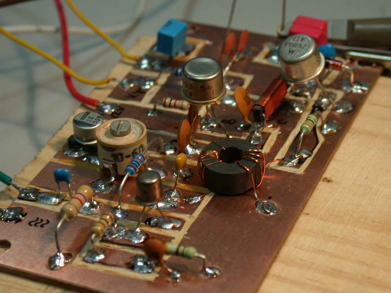

(#) Antennaman válasza ha6qt hozzászólására (») Dec 5, 2013 /
Valóban barkács késsel faragtam ki a panelt jó nagy áttekinthető és kényelmesen szerelhető méretben. A közel múltban egy közeli kis Elektronika boltban rábukkantam HP 5082-2815 gyári dióda Quartettre és úgy döntöttem most pont megfelelő alkalom ehhez a kis rádióhoz egy DBM-et készíteni vele. Nos ehhez is kifaragtam tegnap a panelt a mellékelt képen ahogy látható is. Persze ez egy külön modul, ami egyéb rigek építéséhez is alkalmas lehet.
Itt hangsúlyozom, hogy főleg gyerekek semmiképp ne ilyen éles szerszámmal inkább fűrész lappal kapirgálják ki vagy mini köszörűvel az így készülő paneleket! Rendkívül veszélyes ez a kés, csak nekem már kiforrott "technikám" van rá egy deszkadarab segítségével.

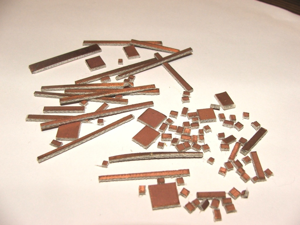

Az is nagyon tetszik, mikor kis szigeteket ragasztanak a nyákra levágott nyák-darabokból, és kvázi forrfülként szolgál. Az más tészta, hogy ezzel létrehoztunk egy pár pikofarádos kondenzátort.

A tetszésedet kiváltó….” kis szigetek”, nem mai keletűek. Anno, (1970-es években) a „ Vitech” Kft (Győr), hasonló technológia szerint építette a központi TV antennaerősítőket.
Én is használtam, „egyszerű esetekben”. „Egyszerű, mint a faék”. Kétoldalas nyákból, levágva a szükséges méreteket ( Lásd. képen)….Ügyességet, csak az alapra való,… „Ónfürdőben való ragasztás” kívánt. ( Pákakezelés..)
A, „pár pikofarádos” kondenzátor kapacitás, a felhasználási környezetben, nem volt zavaró.
Ha választanom kellene? Más lehetőség híján?...Akkor a kaparásos módszer helyett….” A kis szigeteket”( légszerelés) preferálnám. Gyorsabb, mint a kaparás. Megjegyzem? Ma, más egyéb, ismert lehetőség is elérhető…” Próbapanelek”.
A forr lécen való szerelési kialakítás…. Esztétikai igénynek is megfelelő módozata is…Nyomon követhetőek, az EMG csöves „szkópjainál”. ( Huzalozás…)

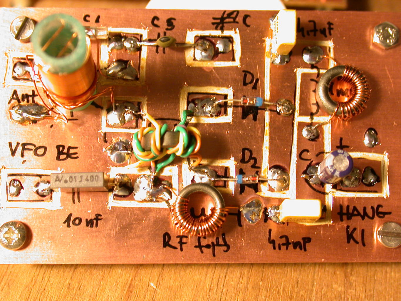

Csak, hogy gyönyörködhessetek, vagyis inkább a kezdők biztatására ma készítettem ezt a "fél órás" rádió panelt. Ez egy nagyon egyszerű megfigyelő vevő lesz. Kell egy jó Antenna egy VFO és egy egy-két tranzisztoros hangfrekvenciás erősítő ami meghajt egy fejhallgatót. És már szólnak is az amatőr állomások rajta. Bemeneti sávszűrő egy körös hangolható , szintén egy 10mm átmérőjű kifogyott golyóstoll szolgáltatta a csévetestet. A rezgőköri tekercsen 3-4 menet az antenna felőli csatoló tekercs. A T1 kis toroid egy trifiláris tekercselésű Ferrit magon van megoldva jelenleg takarékos izzóból való. A Rádiófrekvenciás fojtó tekercsek ugyan ilyen ferrit gyűrűn kb. 20-24 menet 1 milli Henry induktivitással. A két dióda a produkt detektorban lehet 1N4148 is, nálam valami Schottky van alkalmazva. A VFO bemenetre elegendő kb. 1,5Vpp . Később lefotózom a rajzot is amit esztétikusan skicceltem.

A másik dolog, ami zavar, hogy sem a meghajtó fokozat (Q4), sem a végfok (Q5) kollektor körébe tett trimmer kondi állítgatására nem reagál számottevően. Lehet hogy annyira nem jó az összkapacitás (a trimmer másik kondival van párhuzamosan), hogy az a +5...20pF már nem tud jelentősen javítani rajta?

Igen Gabo, az meglehet, hogy a kollektor körben lévő rezgőkör a meghajtó fokozatban nincs frekvencián legalább is nem a kívánt frekvencián. Nálam amikor a fekete KŐPORC ferrit gyűrűt kicseréltem T50-6 Amidon pormagra egyből olyan élesen lehetett hangolni, hogy kicsit arrébb tekerve a trimmer kondenzátort szinte teljesen leesett a jelszint. A fojtó tekercs nem annyira kritikus csak kb. 10 uH legyen 7ímhz-n ( ez 80 m-en 25 uH szokott lenni).
