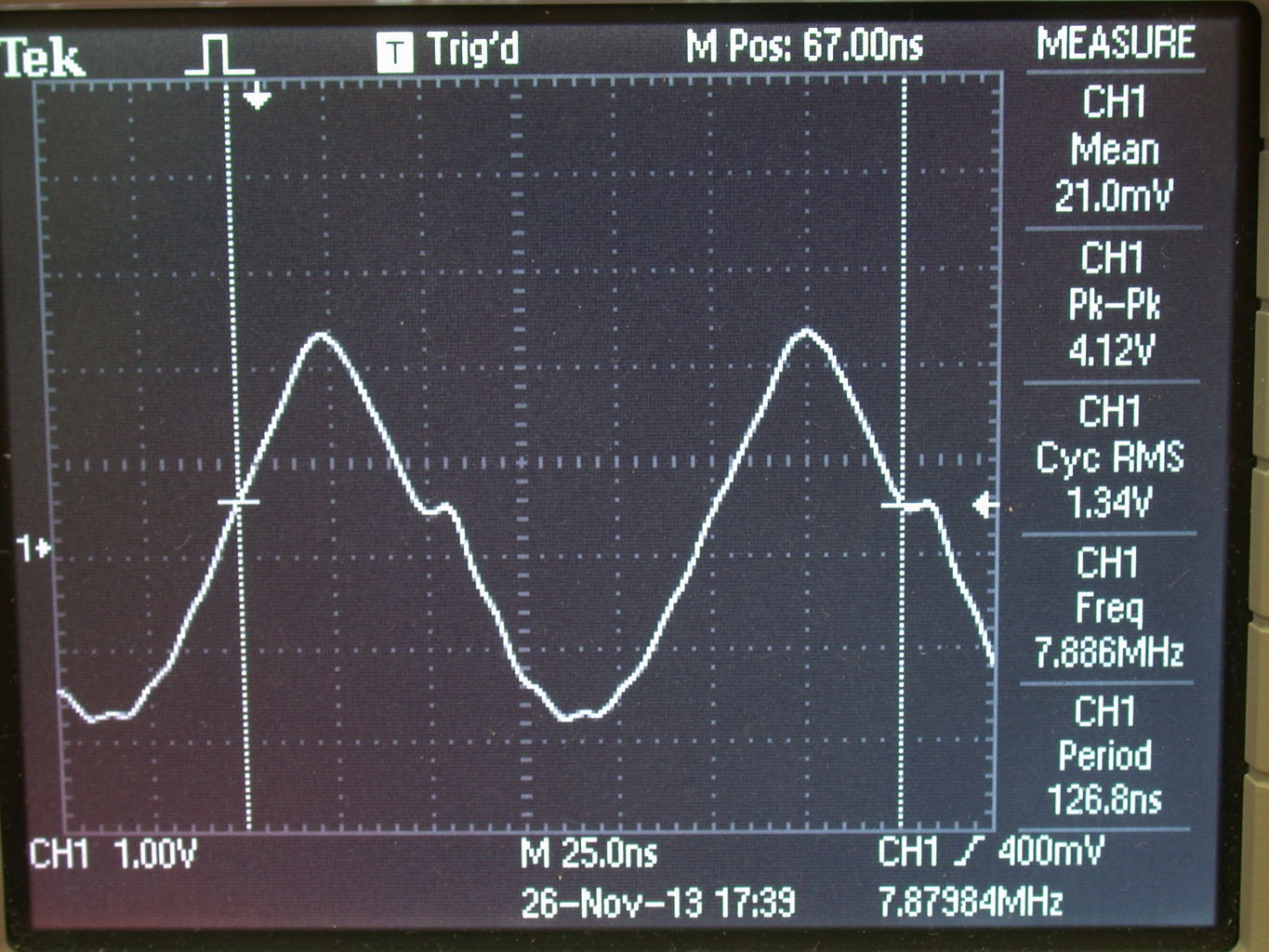

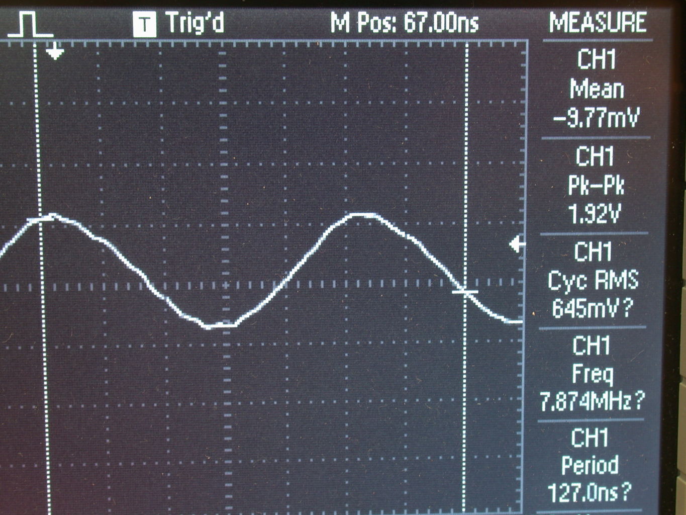

Tegnap próbáltam szimulálni, a te esetedet. Akkor jött ki a VFO Buffer fokozat végén lezáratlanul kb, 1,5V pp ha a Q3 Emitterén a 100nF kondenzátort kiforrasztottam, így a váltakozó áramú erősítés lecsökkent.
Nálad ez rendesen meg van 100 nF ?

Akkor feladja a leckét ez a VFO. Mondjuk nálam a FET Source-én is meg van a 4Vpp körüli jel a golyóstoll tekerccsel . A tápfeszültség 12V. Tegnap lefotóztam a trafó kimenetén a jelet lezárás nélkül amit itt mellékelek. Látszik, hogy van benne rendesen felharmónikus.
Mondjuk ahogy kivettem a trafót a takarékos csőből úgy tettem be és a szekunder a vas túloldalán van tehát ez is kilőve. A kép a kis szintről a felemelt 100nF a Q3 Emitterén készült.
Akkor csak a FET és a rezgőköri tekercs körül kell szétnézni.

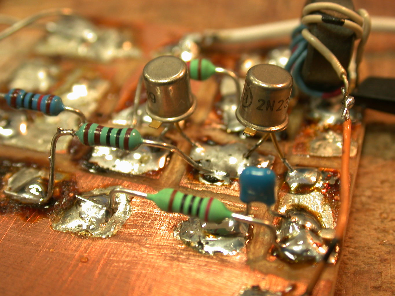

Csak egy szosszenet! Gabi, Te 2N2369-et hasznalsz, mig bodgabo BC108-rol beszelt. A ketto kozott azert egy kis minosegi kulonbseg van. Tovabba az eredeti 2N390x is egy lehelettel jobban viselkedik mint a BC108. Nem lehet, hogy ebbol adodik a "veszteseg" ? Hiaba ugyanakkora a tranyi betaja vagy nagyobb a 108-e mint a 2369-e, megis a 2369 jobban viselkedik ? Nem veletlenul hasznaltak az EMG szkopokban is 2369-et.
Csak mint egy felvetes...

Megegy szosszenet. Nezegettem az elso kepet a jeledrol. Ha az alap oszcijelbol szarmazo felharmonikus lenne raulve a hasznos jeledre, akkor az az erdekes benne, hogy a jel felfuto es lefuto oldala is egyforman torzult lenne. Itt a lefuto oldalon korulbelul a nullatmenet kornyeken talalhato egy eros "hullam" a gorbeben mig ugyanez a felfuton nincs meg. A masik, hogy a lefutonal tapasztalhatoak lenyegesen jobban a szinusztol eltero egyeb jelek jelenlete mig felfutonal alig erzekelheto, lathato. Erdekes lenne spektrumanalizatorral vagy hasonlo szerkezettel (pl. panoramavevo v. szkenner) ranezni a kimeno jel tenyleges osszetetelere.

Szerintem nem jok valahol a munkapontok, azert torz a jel.

Próbáltam már sok tranzisztorral, sorban BC548, 2N3904 (ezt ajálja a leírás), BC107 és most BC109C-k vannak benne, ezek is egy maréknyiból lettek kiválogatva, a két legnagyobb bétájút használtam fel.
Most írta Gábor hogy a VFO-ja kimenetén is 4Vp-p jelet mért, tehát lehet hogy nálam ezzel lesz a probléma. Addig ahhoz nem is nyúltam, mert nyugodt voltam a szép alakú 1,5Vpp szinusz jellel.
A leírásban van egy szösszenet, a FET lezáró feszültsége (pinch-off voltage) 3,5V-nál kisebbnek kell lennie a megfelelő (min. 4Vpp) kimenő jel elérése érdekében. Holnap FET-et válogatok, hátha az öt darabom (ennyi volt az üzletben) közt van ilyen.

Végigpróbáltam mind az öt készleten lévő FET-emmel, az egyikkel 3,5Vpp lett a kimenő jelem! Alakul!
Ezután még a kis Amidon gyűrűt újra tekertem (40 menet, megcsapolás a 10.-nél), és beforrasztottam a szolenoid helyére. Ez után 3,9Vpp lett a kimenet. Közelítünk az áhított 4Vpp-hoz!!!
Még a kondenzátorok cserélgetésével belőttem a frekvenciatartományt ~7000kHz...7140kHz közé, és le is telt a mai másfél órás szabad foglalkozás...
