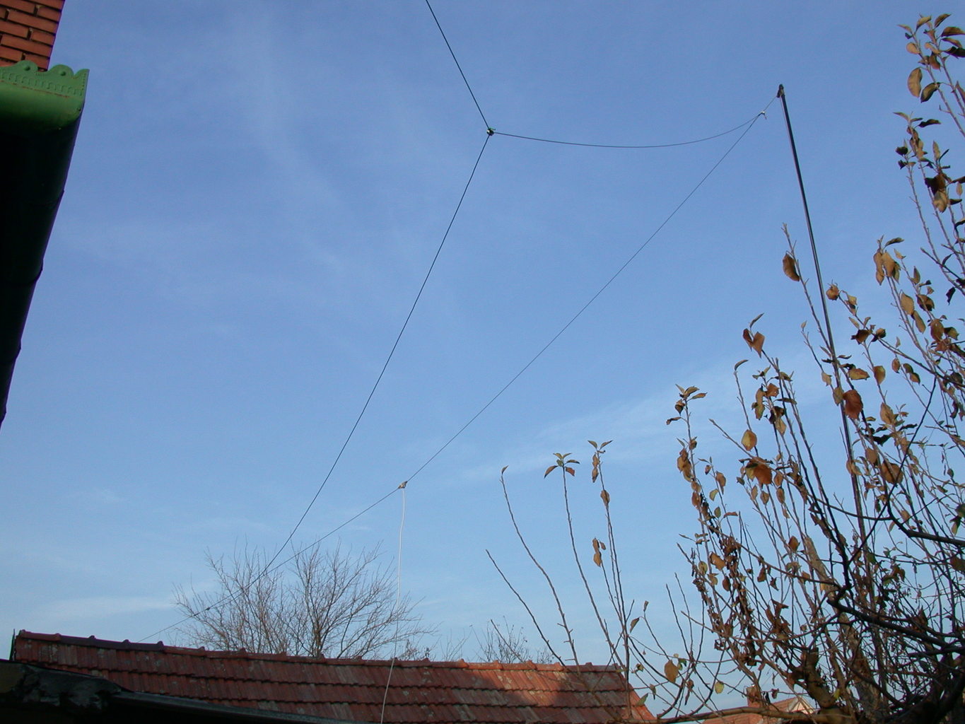

Szia Gábor !
Nem irnal a deltaloop telepitesevel kapcsolatosan nehany fontosabb dolgot ? Pl. epulet fole hany cm, m-re erdemes, stb tapasztalatokat. Nekem 14MHz-re kellene (remelem meg az iden sor kerul ra). Koszonettel.
Nos nekem idehaza pont egy 14MHz-re készült Deltaloop antennám van , melyet aránylag közel tudtam elhelyezni az épületekhez. Az anyaga 1,5mm2 villanyszerelő huzal egy kb. 8m-es árbocra telepítve kissé lejtősen kb. 45'.

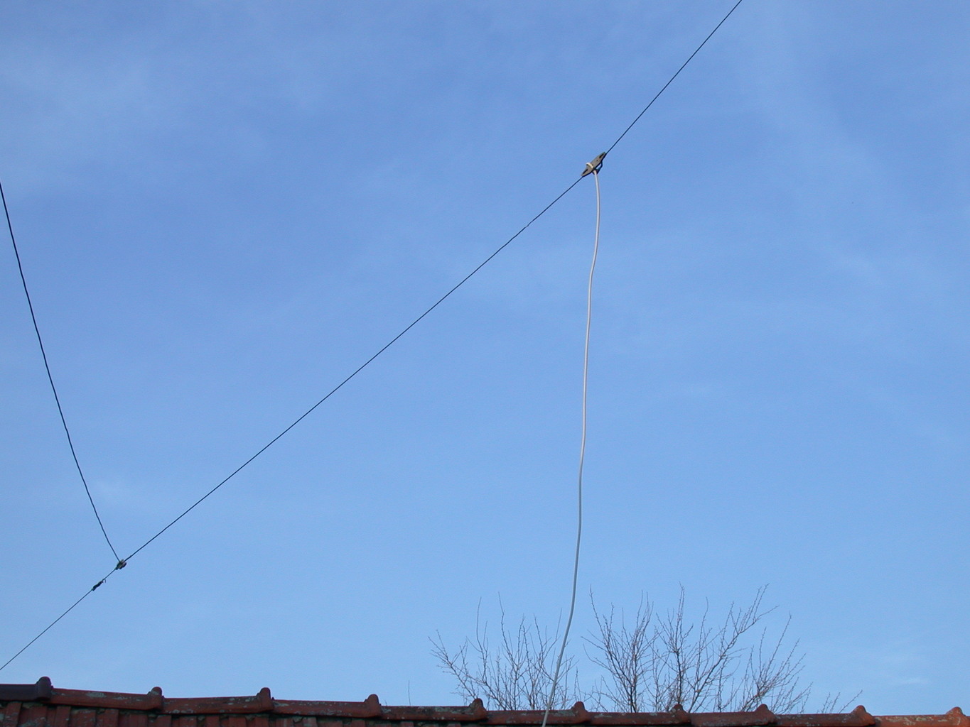

A teljes kerülete a huroknak 21,7m ami a 306,6/f képlettel adódik ha 14,1 MHz-t veszünk. Egy oldala a háromszögnek így 7,2m lett. Az lenne jó ha úgy a talajtól mint az épületektől és falomboktól legalább fél hullámhossz távolságra lenne az antenna de nálam ez úgy alakult, hogy a talajtól 3-4m a háztól is ennyi az almafa viszont teljesen belenőtt de lenyakaztam és most kb 2m-re esnek a galjak. Az antenna csúcsa van fenn az árboc tetejéig húzva a vas árbocrúdtól 25-30cm-re, a két alsó sarka pedig az épület felé van kikötve aránylag feszesen. Nálam ugyan az egyik felső szál van a csúcstól lefele negyed hullámhossznyira betáplálva de egyszerűbb és talán nem olyan kényes a vízszintes oldal közepénél elhelyezni a táppontot. Itt akár direkt betáplálhatjuk 50 Ohmos koax kábellel. De ha precizek akarunk lenni vagy az 50Ohmos koaxal 1:2 körüli az SWR akkor be iktathatunk egy negyed hullámhossznyi 75 Ohmos koax darabot ( persze figyelembe véve a rövidülési tényezőt ami a sima Polietilén dielektrikum esetében 0,66 szokott lenni lásd RG58 ). Ez a koax képviseli az 1:2 impedancia illesztő szerepét 100 Ohm talp ponti impedanciát feltételezve és így illesztve az 50 Ohm-ra. A rádió felé menő 50 Ohm-os szakasz bármilyen hosszú lehet. De nem szaporítom a szót mert a múltkori 7MHz-s Delta loop kísérlet alkalmával részletesen leírtam. Hogy kedved hozzam a próbához elárulom, hogy a talajtól 0,5m-re is jól szól , de ha már fej magasságba tudod helyezni akkor nagyon jó lesz. Ha van felmerülő kérdés ne habozz feltenni! Üdv. Gábor

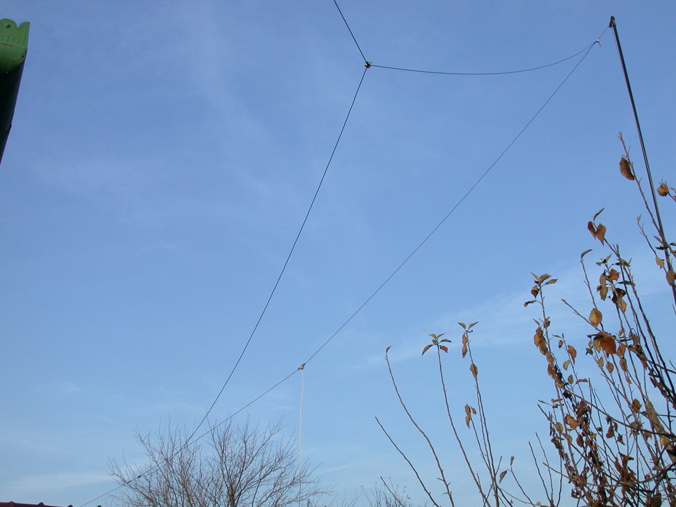

Ma lefotóztam az egyszerű kivitelű 14MHz-s Deltaloopomat ami elég közel van az épületekhez de még így is 5W-al sok DX-et csináltam vele. Előnye, hogy elég neki egy árboc, a két alsó sarkát akár milyen tereptárgy felé ki lehet kötni és a kis helyigény.

A delta loop-ot próbáltad az egyik csúcsában táplálni? Gondolom oka van az oldalán történő táplálásnak? Az már messziről látszik, nem egy ideális kitelepülős antennáról van szó...

egyszerű megoldás de jól működik. A tegnapi konstrukcióról is van itt egy kép a 7MHz-s Deltaloop. Szintén az egyik sarka van felhúzva és az alsó kettő pecabotokhoz kikötve valamint az alsó vízszintes oldal közepén táplálva. Az előbb AA3B Bud szerint jül szóltam nála QRP 5W-al. Ő is 589-el jött stabilan, előtte pedig JH1MDJ Kiyo szintén 589-el jött nálam de őt jobban megrohanták a QRO-sok így nekem nem sikerült. Üdv. 73 ! Gábor
Igen Rumcájsz,
Budapesten az egyik alsó, a lakás felőli sarkában van táplálva a 7MHz-s Delta de, hogy érdekesebb legyen tettem bele egy 4:1 légmagos BALUN-t így 14MHz-n is teljesen jól illeszkedik és rezonál. Azzal csináltam 500milli Watt QRPP-vel sorban USA és Kanadai QRP-s állomásokkal QSO-kat. De bizony jó kis kitelepülős antenna! Persze ha van egy kis bozót mentes tisztás súdár tölgyfákkal az ideális neki. Mint a Nagy Hárs Hegyen is van ilyen és ott többször telepítettem ezt és csak úgy jöttek a DX-ek. Az első CQ-ra Kubai állomás hívott meg erre különösen jó emlékkel gondolok vissza. Ezen kívül számtalanszor települtem ki 80m-es Deltával úgy a Duna partján mint a Mágori pusztán a Magasleshez. Mondjuk én akár egy napot el vagyok egy kitelepüléssel miközben kísérletezgetek, mérek faragok akár több antennát is feltelepítek még ha csak egy-két QSO is lesz belőle. Csak néhányan vagy lusták vagy idétlenek vagy túl körülményeskedik az egészet Jut eszembe! Azzal a céllal van az egyik függőleges oldala betáplálva, hogy így nagyobb oldalhossz vesz függőlegesen részt a sugárzásban tehát a polaritás végett. Ez a pont a felső csúcstól negyed hullámhosszra van. Ide is a 75Ohmos 1:2 impedancia illesztő szakasz van beiktatva. Részletesebben lásd a LOW BAND DX-ing c. Könyvben. A hozzászólás módosítva: Dec 23, 2013
