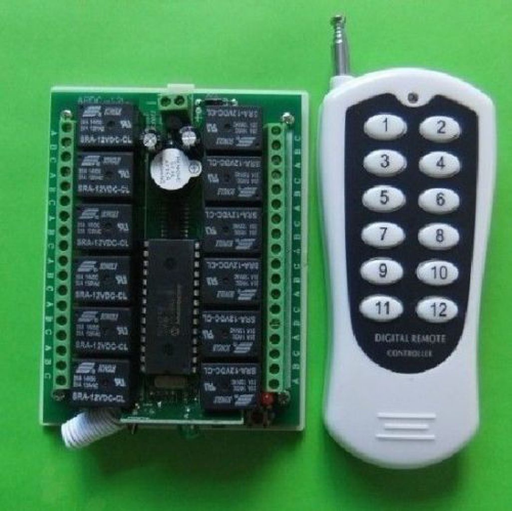

(#) Kokany82 hozzászólása Aug 10, 2016 /
Szeretnék érdeklődni, hogy valakinek van valamilyen tapasztalata a képen látható vevő egységgel?
Az lenne a kérdésem, hogy a 12 csatornás távirányítóhoz hozzá lehet állítani a vevőt?
Ez egy 4 csatornás vevő, ebből 3 csatornát használnék.
10 db vevőt szeretnék venni. Azt szeretném elérni, hogy a 12 gomb közül 10 gomb egy-egy vevőn, egy egy csatornát kapcsoljon, a maradék 2 gomb, pedig egy egy csatornát az összesen egyszerre kapcsoljon.
10 redőny, egy egy gomb.
összes fel,egy gombbal
összes le , egy gombbal.
A kis barna távirányítót, nem használnám, csak a képen van.
A hozzászólás módosítva: Aug 10, 2016
(#) pucuka válasza Kokany82 hozzászólására (») Aug 11, 2016 /
Ez így nem fog menni. A távirányító adód csak egy vevőt fog tudni megcímezni, és azon 4 funkciót fog tudni beállítani, ha a vevőd párban van a távirányítóddal, és képes az adat kimenetét dekódolni.
Amit szeretnél, azt úgy lehetne megoldani, ha az adót is mikrovezérlővel hajtod meg, ami a programjában meg tud címezni 10 db külön címmel rendelkező vevőt, aminek a végén szintén mikrovezérlő van. Az, hogy ezután milyen, és mennyi adatot viszel át, és azt mire használod, az szintén a program dolga. Minden esetre az adó oldalon képesnek kell lenni a 10 db vevő egyedi címzésére.

(#) Kokany82 válasza pucuka hozzászólására (») Aug 11, 2016 /
van egy ilyen vevő is, amin van egy tanuló gomb. Egyenként be lehet tanítani a vevő csatornáit.
Gondolom ha egy távirányító egy gombját, pl. az 1-es gombot több különböző vevővel is megtanítom, akkor egyszerre fognak kapcsolni. Jól gondolom?
Nem tudom, nem ismerem. Egy biztos, ha ugyanazon a frekvencián, és ugyanazon a címen több az adóval párosított címen több vevő van, akkor ugyanazon a csatornán levő kapcsolók (relék) egyszerre fognak kapcsolni.
