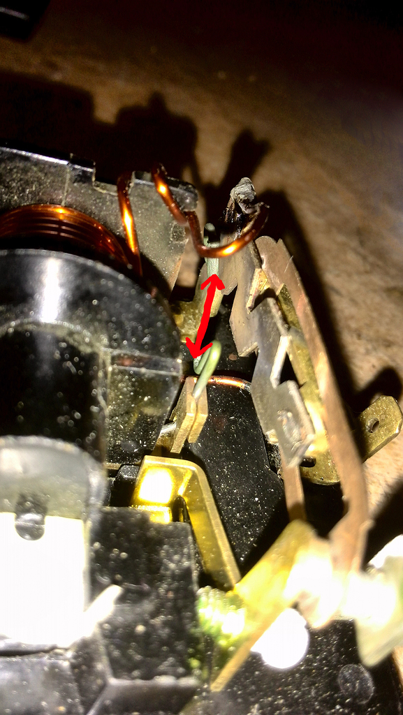

(#) nbalazs88 hozzászólása Aug 3, 2015 /
A relében az rész amit a képen jelöltem, a közepe kb csak úgy kiesett már.
Mivel lehet az vezetéket pótolni, milyen vezetékkel?
(#) mikrokapcsolo válasza nbalazs88 hozzászólására (») Aug 3, 2015 /
Helló! Amit én kiveszek a képből, az a tekercs kivezetése lesz. Talán. Pótolni ugyanolyan keresztmetszetű zománcozott huzallal lehet. Képről a vasatgságá szerintem olyan, hogy pc tápban lévő szűrőtekercsekről lefejtheted a vezetéket hozzá.
Csak kérdem, nem egyszerűbb egy új relé vétele, mint ezt foltozgatni?
(#) nbalazs88 válasza mikrokapcsolo hozzászólására (») Aug 3, 2015 /
Egyszerűbbnek egyszerűbb lenne venni, de most spórolok..
(#) ferci válasza nbalazs88 hozzászólására (») Aug 4, 2015 /
Elég furcsa, ha oxidáció miatt "esett ki" onnan egy darab.
Ebből a képből nehéz megállapítani, hogy az egyik kapcsolószál része, ami az érintkezőhöz megy, vagy a másik tekercskivezetés.
Hasonló dróttal próbáld összekötni, de egy hurkot tegyél bele, ha elfér. Könnyebb lesz megoldani, de ha mozogni is kéne neki, akkor a hurok kell mindenhogyan.
(#) nbalazs88 válasza ferci hozzászólására (») Aug 4, 2015 /
Így jobban látszik.(itt már tettem be vezeték, de nem próbáltam még ki)
A hozzászólás módosítva: Aug 4, 2015

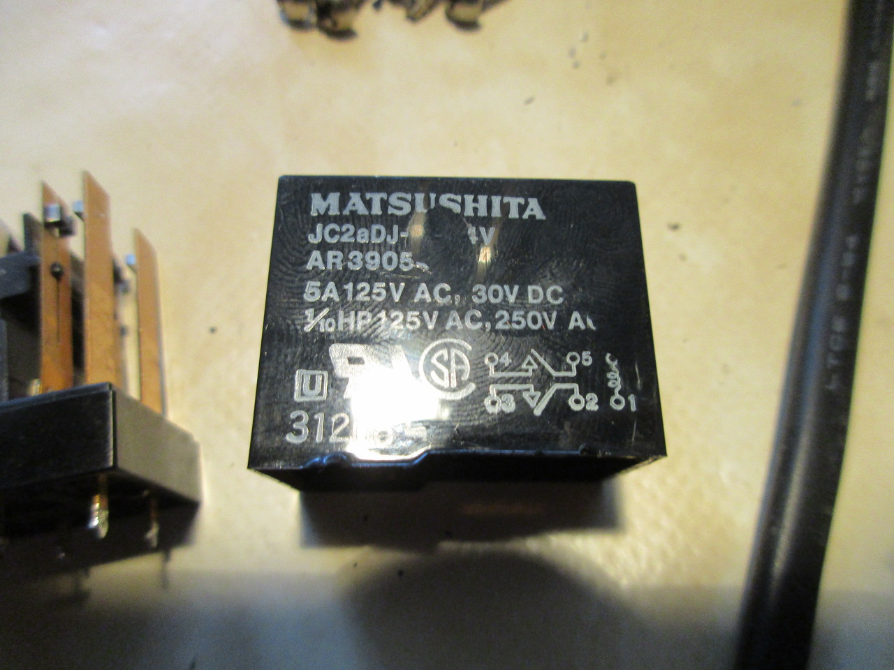

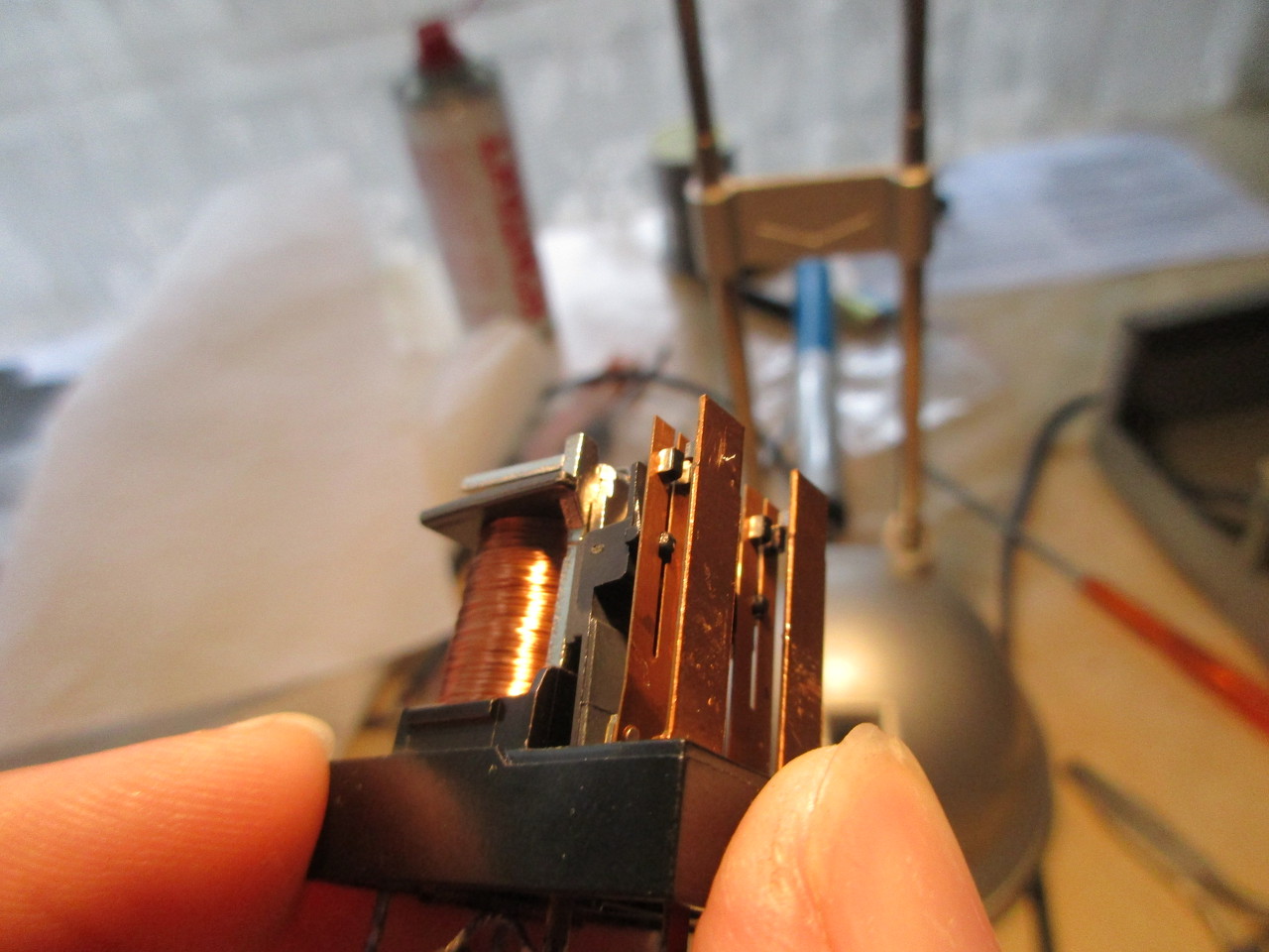

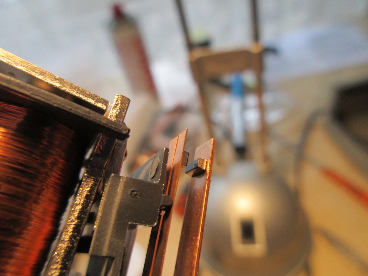

(#) Tomi94 hozzászólása Szept 5, 2015 /
Relé javításával kapcsolatban lenne kérdésem. (Kifejezetten ilyen topikot nem találtam, de ide talán befér..)
Adott egy '89-es JVC erősítő, amiben egy kétáramkörös 24V-os relé felelős a bekapcsolási durranás kivédéséért. Nos, az utóbbi időben egyre bizonytalanabbul kapcsolt (pl. a két csatorna közül bekapcsolás után, bemelegedésig csak az egyik szólt - ami a hangerő párszori felrántására időlegesen helyreállt), így gondoltam megpróbálkozom a javítással. Kiforrasztottam a panelból, szétpattintottam a házat, és megfújkáltam Kontakt 60-nal az érintkezőit. Hagytam pár percet száradni, majd multiméter ellenállásmérőjével ellenőriztem a hatást. Nos, úgy tűnik nem sokkal lett jobb, ugyanis ki-be kapcsolgatva hol 25..30 ohmot mérek az elvileg zárt kivezetések közt, hol pedig ,,végtelent"..
Megnéztem alaposabban.. az érintkező pogácsák felülete szénfekete. Arra tudok már csak gondolni, hogy esetleg be lehet égve a keletkező szikráktól, és ez annak az eredményeképp néz így ki.
Szóval, merjem megpróbálni, hogy finom polírpapírral ledörzsölgetem róla a fekete részt, vagy az valami gyári bevonat, és nélküle még ennyire se fog menni?
A hozzászólás módosítva: Szept 5, 2015
(#) proli007 válasza Tomi94 hozzászólására (») Szept 5, 2015 /
Hello! Nyugodtan pucold meg finom polírpapírral. Veszteni valód nincs. Remélhetőleg nem csak a felületen van az érintkező bevonva, hanem az egész kontaktus anyaga egy. De nézd meg azt is, hogy húz a relé, a vasmag záródik-e rendesen, és megmozdítja-e az álló érintkezőt is a mozgó. Mert "jó" csak ebben az esetben szokott lenni egy kontakt.
(#) Bakman válasza Tomi94 hozzászólására (») Szept 5, 2015 /
Ha jól látom, ilyen relét lehet kapni, többnyire nem is túl drágán. Jobb lenne egy új, de ha nem megy, finom csiszolópapír időlegesen segíthet. Igaz, ez a típusú javítás kicsit olyan, mint a kikopott ventilátorcsapágyak olajozása: ideig-óráig.
