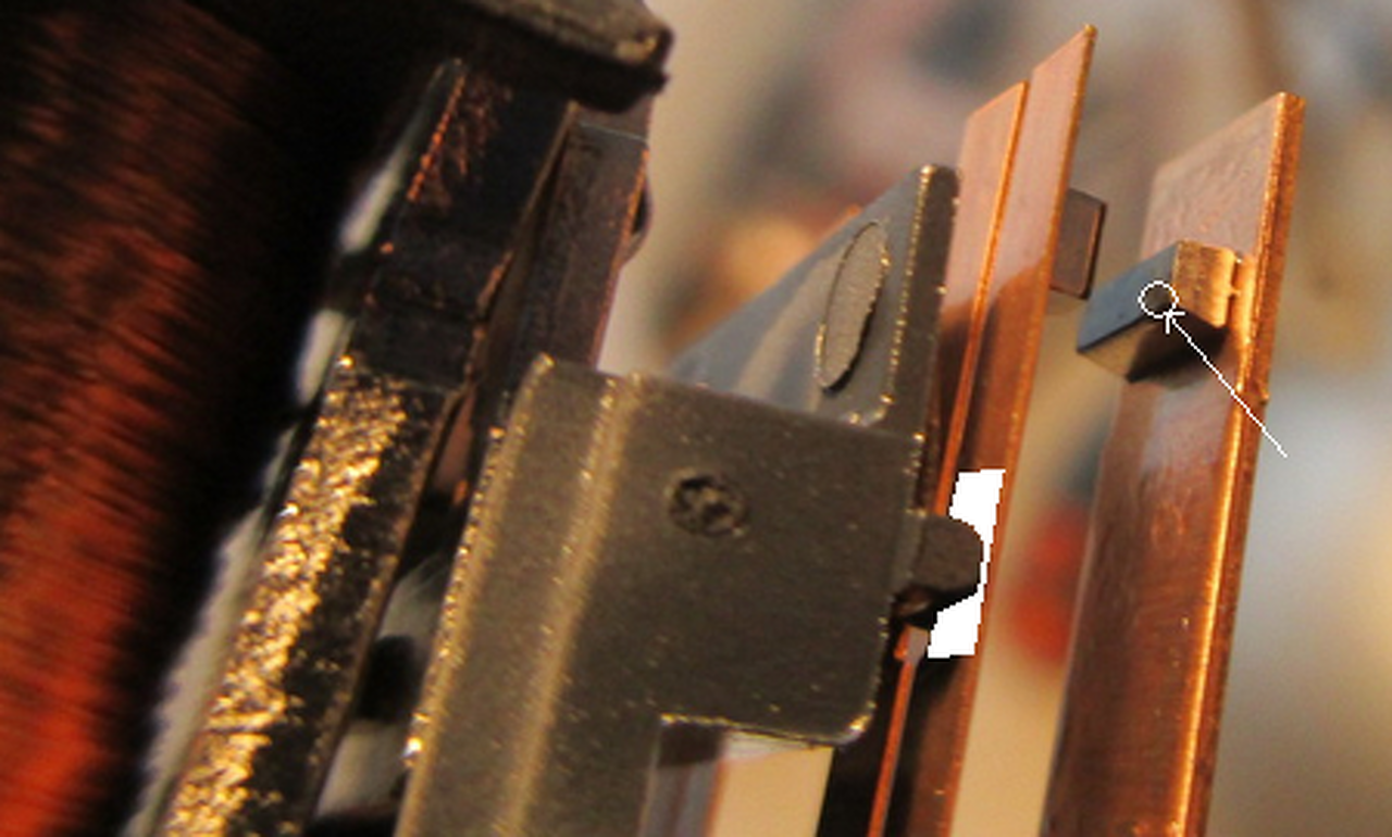

Ha megtisztítod rendesen a "beégéstől", esetleg ragaszthatnál vmi kopásálló vékony lemezt a fehérre festett részekre, hogy jobban benyomódjon a mozgórész. Van bőven rés az érintkezők között - pár tized részt elcsalhatnál.
Ahol megjelöltem karikával, nem látni jól, hogy tükröződés-e vagy ott van beégve. Nekem úgy tűnik, hogy a "fekete" részek gyárilag olyanok, túl szabályos a forma. Ha nem cseréled újra..
Javaslom - mint már itt többször - a gyufaskatulya dörzs részét, illetve magát a gyufafejet. A legfinomabb érintkező tisztító eszköz. a lepolírozott érintkezőket már lehet kontaktspay-vel fújni. Néhány érintkező típusnál a régi buszjegyek is beváltak tisztító eszközként. Ha fémtiszta, akkor segíthet a Conrados tampongalvanizáló és ezüstoldat. Mechanikusan segíthet egy kis jusztírozás. Ezzel a művelettel pár fokot ha tudsz hajlítani az érintkezőkön, megnő a kiemelése, azaz érintkezéskor kicsit jobban dörzsöli a felületet oda-vissza. Ez egyfajta öntisztító mechanizmus. Jut eszembe... tápfesz megvan? Mert ha kevesebb, akkor a relé sem húz meg stabilan.
A hozzászólás módosítva: Szept 5, 2015
Köszönöm a bíztatást, tanácsokat! Megcsináltam az óvatos felpolírozást, finoman hajlítottam is az álló lemezeken, és tökéletesen működik egyelőre az erősítő! (A tápfeszültségét nem mértem, de nagy eséllyel nincs vele gond, mert a kattanást mindig lehetett hallani, a beavatkozás előtt is.)

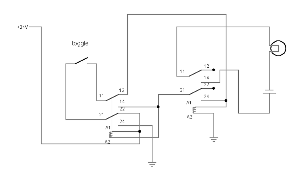

Van amelyik egy osztállyal feljebb és lejjeb is működik új korában, de általánosságban elmondható, hogy biztosan meghúzni névleges értéken fog. A tartóáram már menet közben is csökkenthető, mert az mindig kisebb, mint a meghúzóárama. Ez főleg igaz a DC érzékeny tekercselésűeknél. Van olyan kapcsolástechnika azonban, ahol sok relé elvérzik. Például a képen mellékelt. Itt ugyanis nagyobb feszültségről kell eleve járatni a relét, hogy meghúzhasson - mint a névleges értéke. Pont egy lépcsővel feljebbről.
