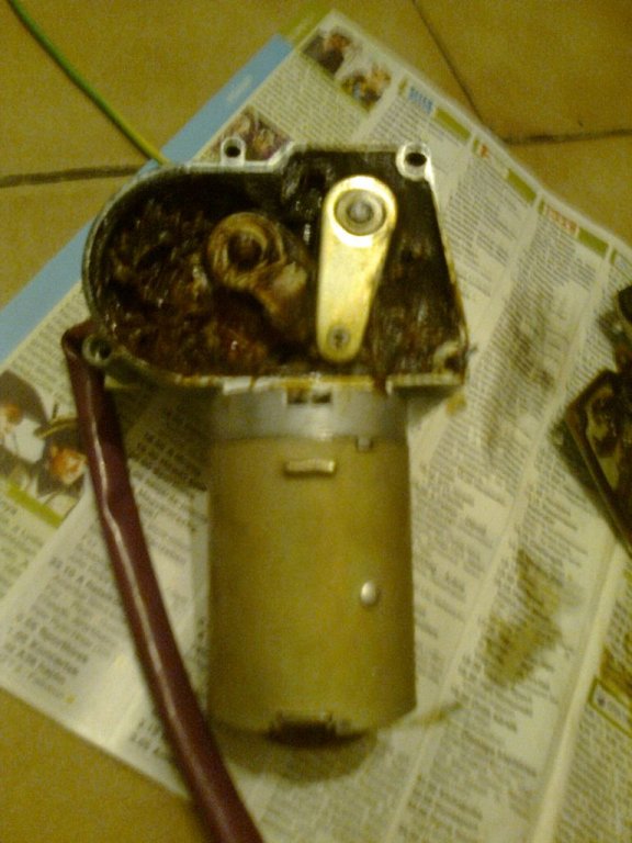

A feladat a következő: egy ablaktörlő motort kell vezérelni, de váltani kell a polaritását, mert eredetileg 90°-os elfordulás után indul el visszafele, nekem viszont már 30° után vissza kell fordítanom. Arra gondoltam, hogy 2 db bistabil (2 váltóérintkezős) relével megoldom úgy, hogy a végállásokba teszek egy-egy nyomógombot, ami váltja a reléket, és az egyikkel a normál motorbemenetének a polaritását kapcsolgatom, a másikkal a végálláskapcsolóra kötött fesz polaritását. Jobb lenne egy db relé, de nem találtam olyan 12V-os bistabil relét, ami legalább 2A-t tud kapcsolgatni, és 4 váltókapcsoló van benne. Normál relével is megoldható lenne, de ahhoz öntartóra kellene kötni, az meg 5 váltókapcsolót igényelne belül. A gondom a következő: a 2 bistabil relé mennyire vált vajon egyszerre? Mert ha ez egyik már átváltott, a másik meg még nem, akkor simán zárlatot okoznak a végálláskapcsolón keresztül. Csinált már valaki hasonlót? Kösz! Öreg
Ha nem relével, hanem "H" híddal (tranzisztorral, FET -el) oldod meg a kérdést, sokkal egyszerűbb, ha már vezérelni kell. Ráadásként még a fordulatszámot is tudod szabályozni. Nem kell bistabil relé.
Kösz, tudsz ehhez valami kapcsolást is javasolni? A motor 12V, max. 2A-t vesz fel.
Öreg
Bocsánat, hogy nem elektronikai megoldást javaslok, de az ablaktörlő mechanikusan fordul vissza. a motor mindig egy irányba forog. A motortengelyen lévő kar hossza határozza meg a visszafordulás szögét.
Igen, tudom, de azért kösz. Szét is szedtem, de a kart nem tudom annyira meghosszabbítani, vagy a bekötési pontot áthelyezni, hogy a kitérést harmadoljam.
Ezért döntöttem az elektronikus megoldás mellett. Közben találtam olyan relét, ami bistabil és 4 váltókapcsoló van benne, ezzel remélhetőleg megoldódik a probléma. Kösz! Öreg

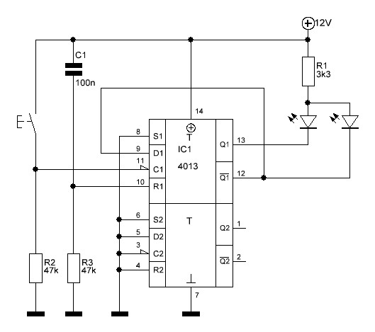

lenne egy kérdésem ha tudna valaki segíteni két ledet akarok kapcsolni nyomógombbal úgy hogy ha megnyomom akkor az egyik világítson ha megnyomom a másik gombot akkor elalszik a led és meggyullad a másik led gondolom kell hozzá egy relé de nem nagyon értek hozzá
LED-hez azért nem kellene relé...
Tranzisztorral nem akarsz barátkozni?
A megfogalmazás egy kissé pontatlannak tartom. Készítettem két kapcsolást, egy illetve kettő gombos variációra. Megfelel? A LED kisáramú legyen mert a CMOS IC-nek ebben a formában az a megfelelő. Nagyobb áramhoz kiegészítő tranzisztor is kellene.

LED váltáshoz két relés variáció
