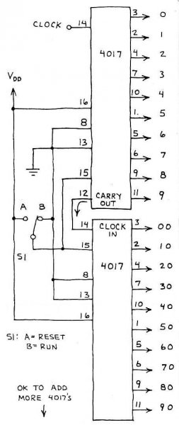

Egy olyan kapcsolást szeretnék építeni amivel 20db relét szeretnék vezérelni 1 nyomógombbal a következő módon. Gombnyomásra mindig egyet előre ugrana egészen 20-ig. Megoldásaitokat előre is köszönöm.

Szia én 4017-ic vel oldanám meg igaz 3darab kellene.
(#) valve válasza c4h10 hozzászólására (») Máj 18, 2009 /
Itt van egy kapcsolás. Szerintem is a legegyszerűbb megoldás egy CD4017-es integrált...
(#) proba válasza valve hozzászólására (») Máj 18, 2009 /
A dolog 9 ig sem jó mert egyszerre KÉT jelfogó húz ,mert mindkét 4017 Q0 kimenete magas reset esetén.
Esetleg mátrixba kötve működnének jól.
(#) El_Pinyo válasza valve hozzászólására (») Máj 18, 2009 /
Szia Valve!
Nem lesz jó az áramkör, amit feltettél. Legkevesebb 3 db. 4017- es kell a megvalósításhoz. A probléma, hogy bekapcsoláskor resettől függetlenül a 0- ás kimenetek 1-be állnak, valamint, hogy a CO lábbal hajtod meg a következő fokozat CLK bemenetét. Bővebben lásd: adatlap.
c4h10:
Én is azt javaslom, hogy használj 4017- est, az adatlapban benne van a kaszkádosítás módja (5. oldal lap alja).
Adatlap

(#) El_Pinyo válasza c4h10 hozzászólására (») Máj 18, 2009 /
A mellékletben megtalálod a megoldás egy lehetséges módját. Azokat a kimeneteket, amelyeket használnod kell, meghosszabbítottam. Ezekre, mint az U1-Q0 kimenet esetén, darlington tranzisztoros kapcsolással kell a relét illeszteni.
4017.pdf
(#) valve válasza El_Pinyo hozzászólására (») Máj 18, 2009 / 4
Igaz. Viszont ez a kapcsolás működik, most szimuláltam le...
