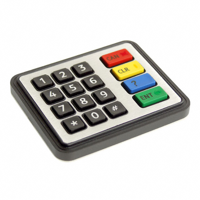

(#) Action2K válasza BarnaPili hozzászólására (») Okt 12, 2011 /
Mi lenne, ha egyszerűen egy numpad-dal lehetne bepötyögni az egészet? Vagy mátrixba kötöd az összes nyomógombot. A numpados egyébként minden átalakítás nélkül bővíthető, csak szoft kérdése. Viszont nem gyári numpadra gondolok, hanem sajátra, amin vannak spec ikonok is.
