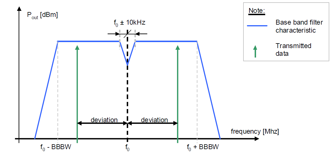

Sziasztok! Nekem szintén az IA4420 FSK IC-vel akadt gondom. Minden létező konfigurációs módot kipróbáltam már, de nem tudok 57.6kbps-nál nagyobb sebességet elérni, úgy hogy az átvitt csomagok ne legyenek hibásak.
Ráadásul nagyobb sebességeken a vevő a zajból is érvényes csomagokat vesz (min érzékenységnél is). Ha pedig tényleg elkap valamit, akkor félremintavételezi (gondolom a kvarcok pontatlansága miatt, de mivel teljesen mást vesz, nem biztos, h ez a gond)
Azt sem értem, hogy miért képes az IC 240KHz-es eltolást (deviation) produkálni, ha összesen 400KHz a vételi sávszélesség.
Az FSK jell spektruma nagyjából 2(fD+baud) széles, tehát 115.2k-n már csak 80KHz marad a deviation-ra 400KHz-es szűrés mellett, ami nem elég.
A 240KHz-es dev-vel még a 0.6kbps mellett is túl széles lesz a spektrum ahhoz, h venni lehessen egy 400KHz-es bemeneti szűrővel. akkor meg minek a 240KHz?
foglalkozott már valaki az IA4420 nagyobb sebességeivel?
(#) tikiss válasza nmate hozzászólására (») Ápr 10, 2011 /
Csatoltam egy ábrát amivel talán sikerül megérteni a dolgot (hozzá teszem én sem vagyok 100%-ig biztos benne, de az ábra tuti jó). Szóval a lényeg, hogy a deviation és a BandWidth is mind a két irányba értendő, vagyis ha a deviation 240kHz akkor a center frekitől (ami soha nem jelenik meg adás közben) a 0-nák megfelelő érték f0-240kHz-re lesz ha pedig 1-et ad akkor f0+240kHz-re (ez persze csak akkor igaz, ha a moduláció polaritás bit 0, TX Configuration Control Command-ben).
A sávszűrő teljes sávszélessége, 400kHz-es beállítás mellett (400kHz * 2) + (2 * 10kHz).
A 10kHz azért van, mert a BB szűrőnek van egy úgy nevezett DC cancelaiton (sajnos magyarul nem ugrik be) tulajdonsága.
Én egyébként a következő képlettel számítanám ki a sávszélességet: BW = BaudRate + 2*deviation, de ez a teljes sávszélesség, s a modulnak csak ennek a felét kell beállítani.
Ha a fent leírtak alapján számolunk akkor 115,2kbps-os sebesség mellett, 240kHz-es deviation-t választva, 297,6kHz jön ki, s ebből még le kell vonni a 10kHz-es DC cancelation-t azaz 287,6kHz es BB szűrőt kell alkalmazni vagyis a 270kHz-eset vagy 340kHz-eset, a 270kHz az nem a legjobb választás, mert a számításokban nem vettük figyelembe a kristály és egyéb alkatrészek szórását, s a 270kHz amúgy is szűkebb s így még jobban elnyomhatja a szűrő a hasznos jelet is. Viszont a 340kHz jóval szélesebb, s ennek a hátránya az, hogy több zaj jut a vevőbe ami kihatássál van a vevő érzékenységére.
