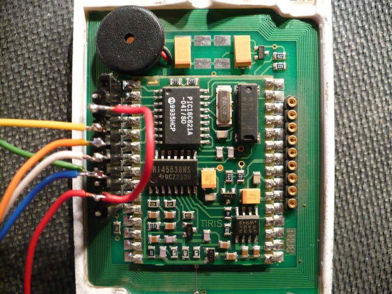

valakinek volt már dolga az RI45538ns RF-ID Chip-el?
tudna valaki segiteni a kommunikácio felépitésében?
melékelve az adatlap nekem nem sokat mond már csak a 3 soros vonal miatt sem... rs232-t kéne tudnom vele létrehozni.
köszi!

(#) Proci_85 hozzászólása Szept 18, 2008 /
Ha jól nézem RX, TX és órajel a 3 vezeték.
(#) Proci_85 válasza Proci_85 hozzászólására (») Szept 18, 2008 /
Kipróbálnám, hogy mi van akkor, ha az órajellel nem foglalkozok és úgy kötöm sorosra max232-n keresztül. Ha van rá módod, nézt meg egy próbapanelon.

(#) tibi0531 válasza Tetye hozzászólására (») Szept 18, 2008 /
Ha jól értelmezem az adatlapot, a kimenet nem RS232 kompatibilis. Az olvasó/író csupán előállítja a 134kHz-es órajelet, valamint elvégzi a szükséges FSK demodulációt. Egy mikrokontrollerrel biztosan meg lehet oldani az RS232-re történő átalakítást.
(#) Tetye válasza tibi0531 hozzászólására (») Szept 19, 2008 /
igen erre én is rájöttem mert hiába probáltam rs-t külömbözö baudal nem jött semmi, mégis hogy lehetne megfogni azt a jelet? avr-el megoldhato hogy sorosra konvertáljuk?

(#) Tetye válasza tibi0531 hozzászólására (») Szept 20, 2008 /
hali!
hátha ez mond valakinek valamit, csak pár kép de hátha... amugy a picről sem tudtam komunikáciot levenni ezért szeretném lecserélni egy avrre amit ugy progizok hogy rs en lökje ki az adatot
