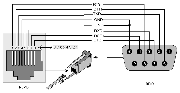

(#) ballu hozzászólása Okt 31, 2009 /
Konzol kábel bekötése
(#) interferi válasza ballu hozzászólására (») Okt 31, 2009 /
Eszerint az én rajzom is jo.
(#) chipi válasza ballu hozzászólására (») Nov 1, 2009 /
Megcsináltam e bekötés szerint a kábelt, elindítottam a Hipertermynalt, kiválasztottam a portot, és semmi. Az összesen végigpróbáltam már, de mindegyikre azt írja ki, hogy nem tud kapcsolódni.
(#) interferi válasza chipi hozzászólására (») Nov 1, 2009 /
A mellékelt képen lévö forditott sorrendü bekötéssel probáltad?
(#) chipi válasza interferi hozzászólására (») Nov 1, 2009 /
Igen!

Nos nem sikerűlt valami sokat kiderítenem a dologról.De sajnos egy biztos.Mivel web-es kezelőfelülete nincs így csak a console marad.Ha nincs komunikáció lehet még a sorosport TTL illeszó IC a gánya.Holnap megpróbálok kicsit jobban elmélyedmi a dologban.
