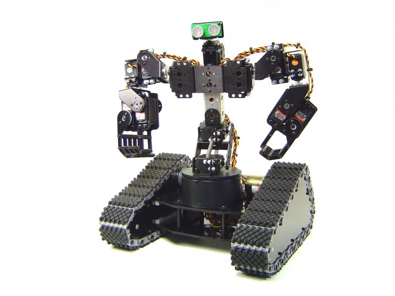

(#) G-Lex válasza Balanek László hozzászólására (») Feb 15, 2009 /
szia,
első lépésben rendeld meg a lynxmotion oldaláról a robot testet. de ne lepődj meg azon, hogy ez a robot nem akkor lesz mint ami a filmben volt
A videó jel továbbítására rendelj wireless biztonsági kamerát. Ennek a vevőjét 2 TV tunerkártyán vagy egy digitalizáló kártyán keresztül simán rá tudod kötni a gépre.
A távirányításhoz lehet rendelni akár a HESTORE-ról is egyszerű adó-vevő párt.
