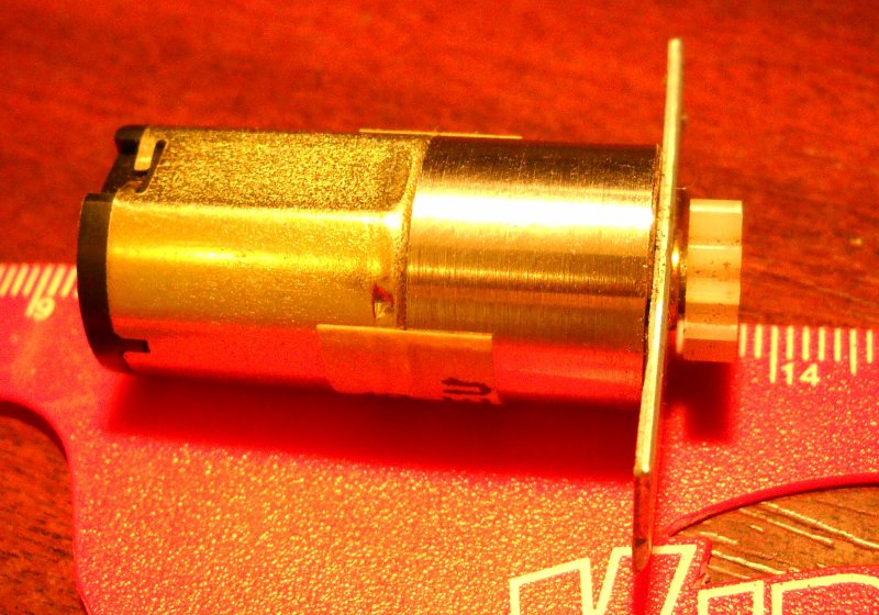

Igazad van, de amikor kérdeztem, nem volt lehetőségem használható fotó készítésére.
A feliratokra rákerestem, de semmi információt nem találtam. A motorok 5v-ról működnek, és üresjáratban ~45, az áttételt lefogva ~100 mA áramot vesznek fel.
(#) sargarigo válasza blaci hozzászólására (») Dec 3, 2010 /
Mezei dc motornak tűnik.
Szerintem próbáld meg, hogy nem 5V-ot adsz nekik, hanem mondjuk négyet, hármat, másfelet, hogy mit csinálnak vele. Ha a pwm-et ha 100%-ról elállítod, akkor egyáltalán nem mozdulnak? Végső esetben motorcsere. Gondolom én. Bár én nem építettem meg.
Ilyenkor én le szoktam butítani a programot a kérdéses funkcióra, hogy más dolgok biztosan ne kavarjanak bele. Például nem a hw-es pwm-et használva, hanem egy kettős ciklussal "szimulálva" a pwm-et. Akkor is leállnak a motorok?
Másik motorral működik? Gyanítom hogy program körül, vagy a vezérlő körül lesz inkább a probléma..

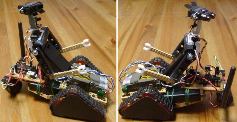

Hogy Toto is oruljon, itt van Jani-6 ...
(#) Fizikus válasza toto hozzászólására (») Dec 17, 2010 /
Hogy toto is oruljon, itt van Jani-6!
A szobat meg nem terkepezi fel, de jo uton halad afele... (video is lesz hamarosan)
(#) borvendeg válasza Fizikus hozzászólására (») Dec 17, 2010 /
Hűűűűűűűű a mindenit! Grat. ezúttal sem csalódtunk.
(Ki mit építettbe nem tudom láttad e WALL-e fejlődését.)
(#) toto válasza Fizikus hozzászólására (») Dec 18, 2010 /
Szép, szép, de hol marad róla a sörnyitó?
