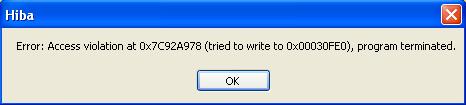

(#) koga2 válasza koga2 hozzászólására (») Máj 23, 2010 /
Most már csak azt kéne megtudjam miért írja a képen látható hibát a hdd regenerator.
(#) didyman válasza koga2 hozzászólására (») Máj 23, 2010 /
SCSI. Ezt jó lett volna tudni eddig is. Milyen SCSI vezérlőd van, lezárás rendben van, mire szinkronoz a vezérlő, ír valami egyéb hibaüzenetet? HDD regenerator-t inkább DOS alól próbáld meg, XP alatt körülményes a közvetlen hozzáférés, meg nem is biztos, hogy a scsi engedni fogja (most nem néztem utána, hogy a hdd reg csak ATA parancsokat használ, vagy a SCSI-val is boldogul).

(#) koga2 válasza didyman hozzászólására (») Máj 23, 2010 /
na aszt hiszem, feladom most már a BIOS sem ismeri fel valszeg kuka. :no: :no: :no:
Istenments kidobni. Válaszolj a kérdésekre, csináld meg, amit írtam. Az SCA80 egy rakás kaksi sok átalakítóval (egyáltalán: Átalakító, vagy rack fogja a lemezt?), sokszor csak az a baja. Lemezre vigyázz egyelőre, de ha nem boldogulsz vele, vagy a SCSI-hoz nem értesz, akkor jobb volna élőben megnézni.
Rackben van lehet az a baja mert amikor kaptam volt benne pár kontakthiba javítás után ment egy ideig azután nem látta a saját gép most meg a BIOS sem megpróbálom rack nélkül talán úgy megy.

(#) koga2 válasza koga2 hozzászólására (») Máj 25, 2010 /
A rack volt rossz megy a vinyó köszi mindenkinek a segítséget.
