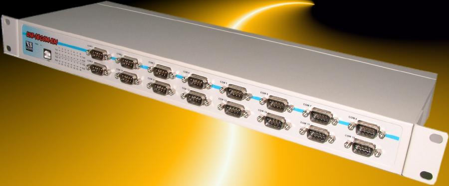

(#) mandris hozzászólása Márc 31, 2012 /
Sziasztok szakik!
Sok mindent olvastam, mielőtt megnyitottam ezt az új témát! Sajna ilyen dolgot nem találtam!
USB-ből soros port (tudom ebből dunát lehet rekeszteni annyi van, de) 8 vagy 16 esetleg 32 soros port egyetlen egy usb-ből! Tudnátok nekem segíteni? Ha valakinek ötlete vagy rajza lenne, ami alapján meg lehetne építeni! Megköszönném, vagy ha valaki elérhető áron megépítené azt meg megfizetném! A mellékelt kép alul, ilyenre gondolok! Minden tiszteletem minden hozzáértőnek!
(#) Hp41C válasza mandris hozzászólására (») Márc 31, 2012 /
Nézd meg inkább az Ethernet - RS232 / RS485 konvertereket, terminál koncentrátorokat.
(#) _vl_ válasza mandris hozzászólására (») Márc 31, 2012 /
Mi neked az elérhető ár?
Mik az elvárásaid robosztusság szintjén? (rackbe szerelhető fém ház, esd védelem a portokon, beépített, rendes táp, stb.)
Mekkora bps-t akarsz tudni elérni?
Mi az, ami miatt nem jó egy/több usb hub külső táppal, és rajta n db pl2303-alapú, pár ezresért kapható usb-rs232 konverter?
