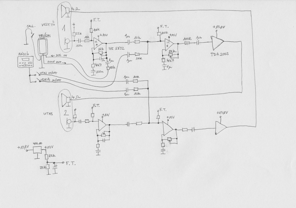

Vettem egy motort, hosszabb időre. Feleségemmel, vagy lányommal elég sokat megyünk együtt. Jó lenne valamilyen kommunikáció, mert elég problémás állandóan hátra fordulni, sisak plexit hajtogatni. Tervezem régóta, hogy egy vezetékes kütyüt összehozok. Készítettem egy vázlatot, ha lesz időm, megépítem próbapanelen és tesztelem. Az alkatrész értékeken biztosan kell módosítani, ezt csak úgy tapasztalatból, megközelítőleg lőttem be. Gondoltam, ha már vezetékes, lehessen rákötni mást is, telefont, rádiót, stb... A rajz bővíthető több eszközzel. A mostani felállásban, a vezető hallja az utast és a telefont, valamint a rádiót is, ha a kapcsoló engedi. Az utas hallja a vezetőt és a rádiót. Ez saját ízléshez van kialakítva, mivel feleségem rádiózni szeret (én utálom, mármint a rádiót), inkább a telefon GPS utasításait részesítem előnyben. Ha valakinek javaslata van, netán kipróbálta a kapcsolást, ne titkolja a tapasztalatokat. Hangszórónak, két kismérető 8 Ohmost gondoltam, párhuzamba kötve, a két fül mellé. Így az eredő 4 Ohm impedancia, 2db 0,5W-os hangszórón, a TDA2003-as végfokkal, bőven elegendő hangerőt biztosítana, 1%-os torzításon belül. Az összeköttetés megvalósítható kéteres árnyékolt vezetékkel, de azt nem tudom, hogy a mikrofont direktbe kössem és a dobozban válasszam le a kondival, vagy közvetlen a mikrofonnál legyen a leválasztás és a hangfrekvenciás jel menjen a dobozba, mert akkor kevés a két ér + árnyék. Tápot az aksiról kapná, csatlakozók a motorban elvezetve, elöl és hátul lennének. A hozzászólás módosítva: Ápr 5, 2014

Próbapanelen készítettem egy LM386-os mini erősítőt. Rájöttem, hogy ennek is van bőven akkora kimeneti szintje, hogy elég legyen, így nincs szükség a TDA2003-ra. Kipróbáltam telefonnal, a fülhallgató kimeneten, itt vissza is kell venni a jelet kb. a felére. Kondenzátor mikrofonnal is jól működik, nem kell hozzá semmilyen előerősítő, sőt itt is vissza kell venni a bemeneti jelből. Összefoglalva, két kis hangszóróval, két mikrofonnal és két LM386-os erősítővel, megoldható a kommunikáció. Ráadásul már 5V-ról szépen működik, de szerintem egy 9V-os elemmel a legegyszerűbb. Igaz, 3000 Ft-ért lehet ilyet kapni az ebayen, de ahhoz fülbedugós szet jár, ami a sisak alatt, elég kényelmetlen, na meg hol marad az építés-működés öröme.
Igen, ez így van, mindenképp óvatosan kell kivitelezni. Nem is normál hangszóróra gondoltam, hanem a kis méretű (kb. 25 mm-es), szivacsos fejhallgatók betétjére. Ezt egy szivacsos szövetbe bevarrni, majd a fül melletti mélyedésbe helyezni. Tesztelésnél elegendőnek bizonyult a hangereje. A mikrofont szintén szivacsba helyezve, ami a szélzajra is jótékony hatással lenne. Az elektronikán a magas és mély hangokat nagyon egyszerűen lehet vágni, soros és párhuzamos kondik értékének változtatásával, a kívánt hangzáshoz.
