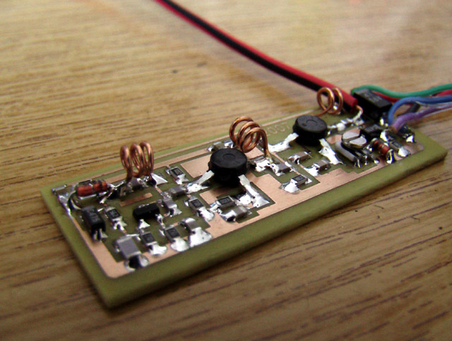

Akkor esetleg így helyes lenne a használata? 1. lefújom vékonyan a panelt TN180-al. 2. A PAD-eknél előónozom. 3. SMD-k ráforrasztása.
Igen, ilyen sorrendben kell, ahogyan írtad.
A honlapomon ha bármelyik képet megnézed, láthatod a TN180-at. Mindig használom, kivétel nélkül. De feltöltöttem ide egy képet, ez a nyák szintén le lett fújva, mégpedig szokás szerint, forrasztás előtt. Szerintem nem lett túl ronda, sehol nem folyt meg a lakk vagy hasonló...
Szerintem először próbáld ki valamin, amiben nem teszel kárt. Nagyon régen én már használtam ezt a lakkot. Ez utólagos védelemre való és nem folyasztószer helyett. Ha a padekről száradás után le tudod szedni a lakkot akkor fújd le a nyákot beültetés előtt. Ellenkező esetben csináld azt, amit én tettem. A kényes alkatrészeket ( beforrasztás után) aprólékos munkával alufóliával letakartam és a kész áramkört fújtam le.
