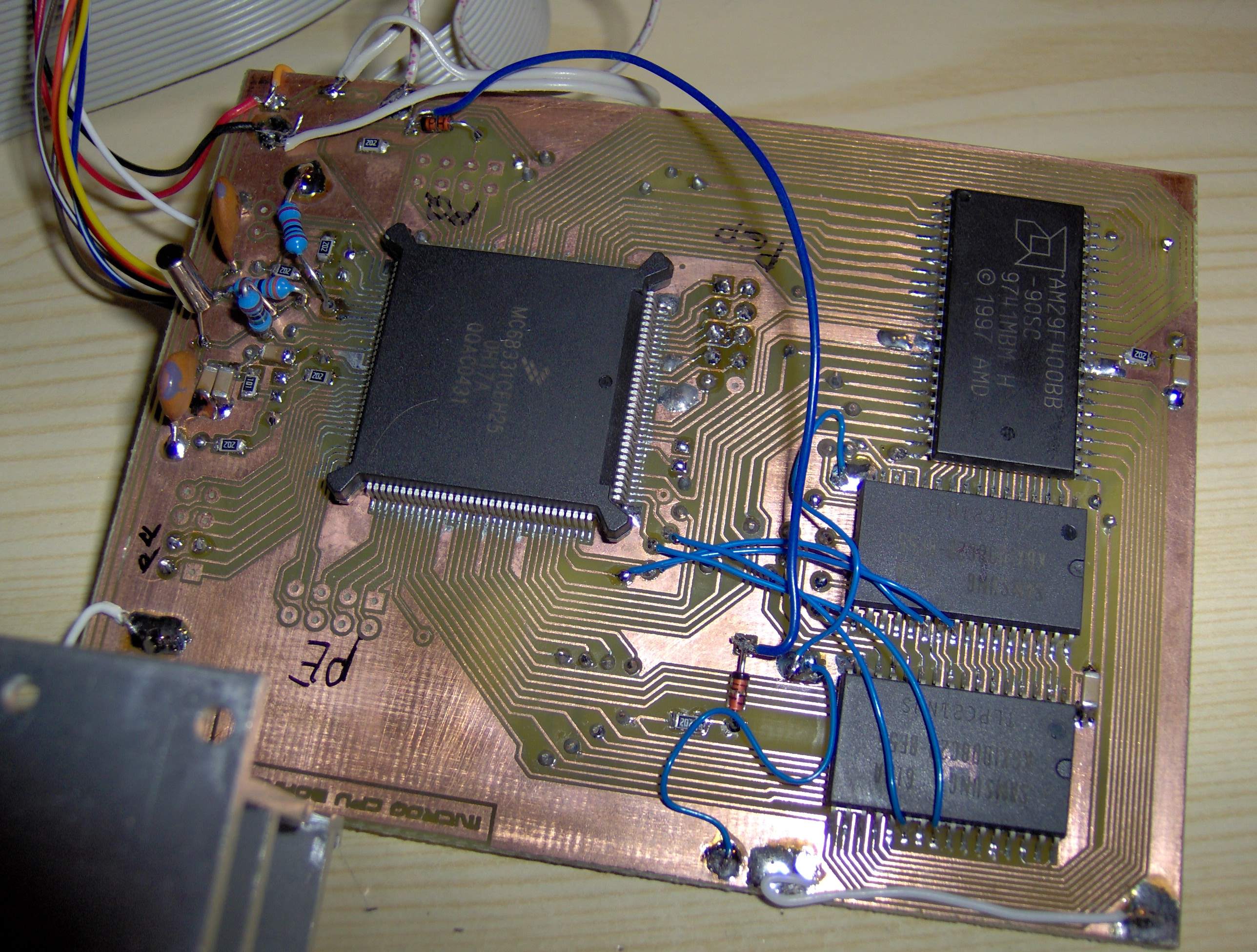

Forrasztópasztát elég nehézkes pontosan adagolni, én injekciós tűvel próbáltam de pár láb mindíg összefolyt forrasztáskor. A mellékelt nyákot sima folyasztószerrel kentem le (pango no clean a tipusa, a noniusznál vettem a forrasztástechnikai boltjukban) fültisztítót beleáztattam, átkentem vele a négy oldalt, feltettem a procit, és sima 40w-os solomon pákával beforrasztottam. A nyákot nem ónoztam elő. Ónt csak a páka hegyére tettem, a folyasztószer miatt úgyis átkerül a lábakra és padekre. Fél liter ha jól emlékszem 2500ft volt, szerintem 100 évre elég lesz. Forrólevegős pákához lehet, hogy jobb a paszta de nekem elég lassan ment a munka vele, a folyasztószeres módszerrel kb 1mp alatt két lábat tudtam beforrasztani. Senkit nem akarok lebeszélni sem rábeszélni, de ez is egy alternatíva az smd munkához.

(#) Zed válasza oxygen hozzászólására (») Nov 20, 2008 /
Szia Oxygen!
Megnéztem a képet, amit mellékeltél. Hadd kérdezzem meg: a NYÁK a saját "műved"? Nagyon szépen sikeredett! Én magam csinálom a NYÁKjaimat, az érdekelne, hogy a képen mekkora a legkisebb távolság és mekkorák a legkisebb vezetősávok. ( Nekem általában a vezetősávok távolságával van problémám, ha hosszan futnak egymás mellett, akkor "nem válnak szét" rendesen, tehát szinte mindig marad olyan réz, ahol össze vannak kötve. Te hogyan készíted a NYÁKokat? - Már ha magad csinálod. )
(#) watt válasza Zed hozzászólására (») Nov 20, 2008 /
Nézz fel az oldalamra, leírtam, hogy lehet ilyen nyákot készíteni. Megjegyzem, van egy nyák készítéséről szóló topic, ez nem az...
