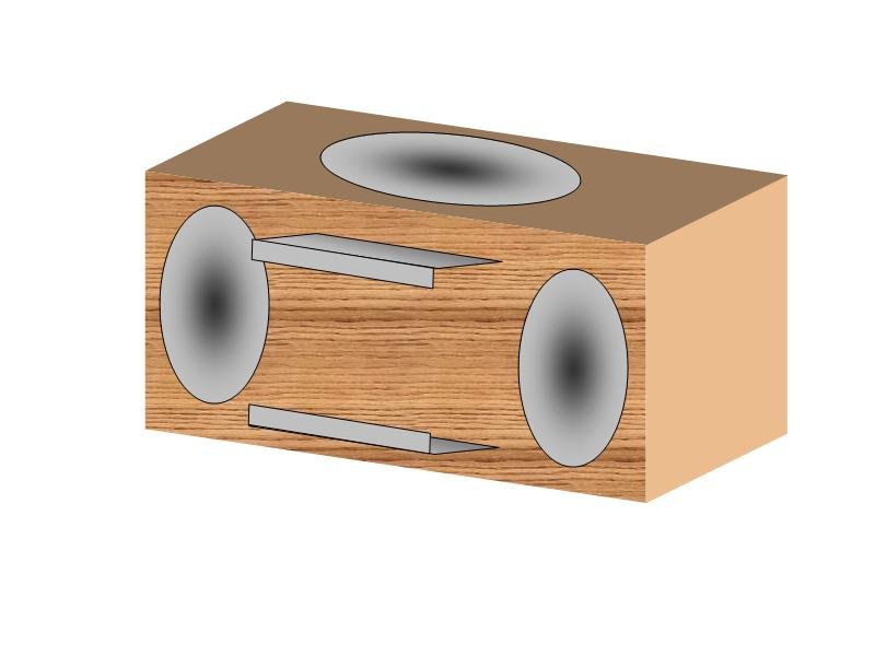

Középen abba a téglalap alakú kivágásba raknád be a telefont?
Én is el kezdtem egyet Nokiához. Bár csak 2.1 –es, és még csak a fa anyag kiszabásán vagyok túl, illetve a hangszóróim vannak meg.
Kb. így néz majd ki.:

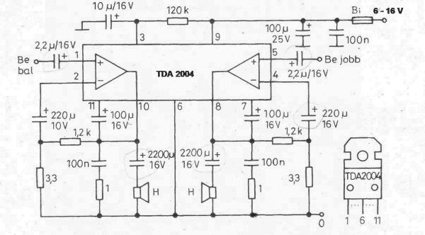

(#) nikovics válasza geri199440 hozzászólására (») Jún 11, 2009 /
Esetleg ezeket a végfokokat érdemes megpróbálni én régebben már megépítgettem őket.

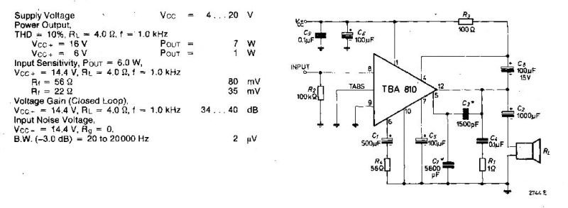

Ha sokkal olcsóbb kel akkor a jó öreg TBA810 –es?
Ez 4 – 20 V között működik, bár az igaz, hogy 12 V –on kb. 2,5 – 3 W –ot tud csak.

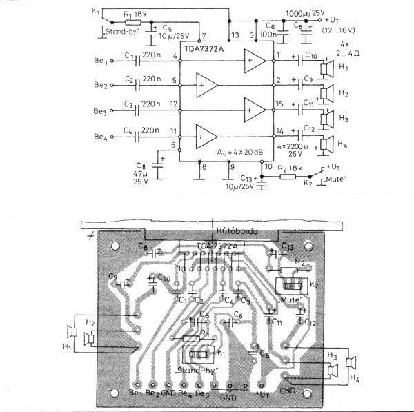

(#) DRoland válasza geri199440 hozzászólására (») Jún 11, 2009 /
Itt van mégegy lehetőség, jó hangzás strapabíró, akár 4 csatorna, vagy 2, vagy 2.1 darabonként. Van saját témája is. adatlap

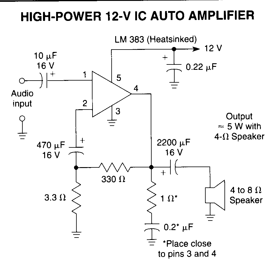

(#) subwoffer válasza geri199440 hozzászólására (») Jún 11, 2009 /
Én a Ta8227p-t ajánlom 12volt kell neki és 3w-ot lead.
A kapcsolási rajzot linkelemBővebben: Link
(#) nikovics válasza geri199440 hozzászólására (») Jún 11, 2009 / 4
Így van ebből 4 db, kell. Azt még meg tudom ajánlani, hogy holnap megnézem, vannak –e TBA810 –es IC –im idehaza, ha esetleg van, akkor meg írom, és vagy te elugorhatsz érte, vagy én el tudom neked vinni (elég közel lakunk egymáshoz).
