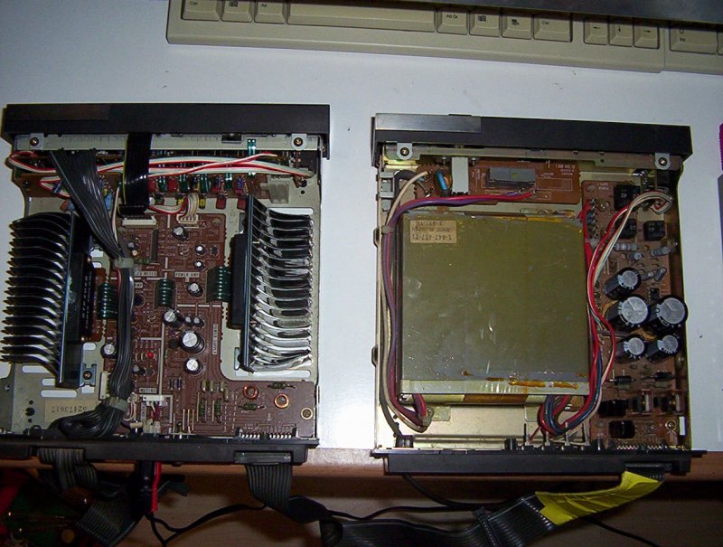

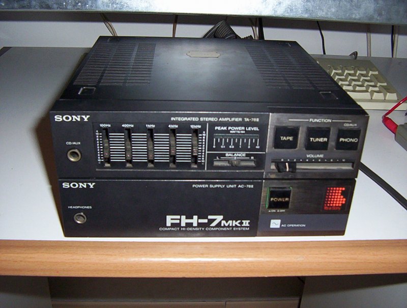

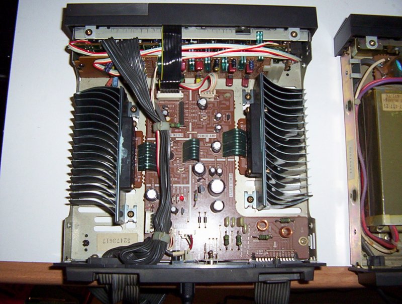

Nem rég szerváltam egy SONY FH-7 MKII-es erősítőt (anno egy minitorony erősítője volt), a probléma az, hogy mindkét oldal torzít (jellegzetesen, mintha nem kapnának elég áramot a végfokok). A pufferkondikat már cseréltem és még mindíg torzít. Nem vágom hol lehet a baj, de az tuti hogy a végfokok kevesebb áramot kapnak. Valaki esetleg tud segíteni? Képeket is mellékelek.
Egyéb tudnivalók: Az erősítő két külön egységből áll az egyikben maga az elő és végfok + bemenet, a másikban a tápegység van és érdekes módon azon helyezkedik el a hangfalkimenet és a fejhallgató csatlakozó. A két egység IDE szerű kábellel csatlakozik egymáshoz.

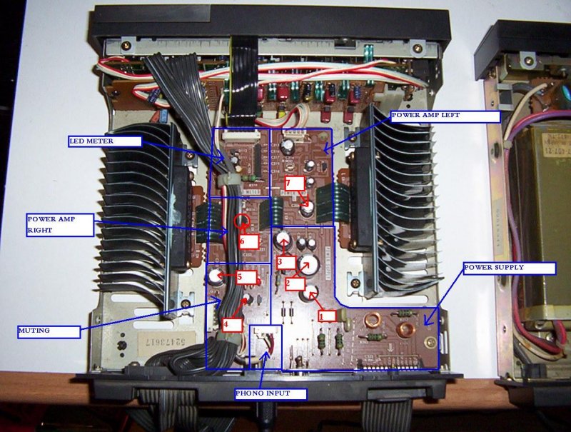

(#) gti3 válasza sound.man hozzászólására (») Márc 21, 2009 /
Az erősítő részben lemértem a főbb kondenzátorokat, vannak is eltérések, de nemtudom hogy ez alapból így van-e. A lényeg hogy egy kondinál nagyobb az eltérés mint az összes többinél. Megszámoztam őket és mellékelve van egy kép az elhelyezkedésükről. A fő-nyák egyébként különböző szekciókra van felosztva.
Eredeti és mért adatok (szám-kapacítás/fesz-mért fesz):
1.-220uf/25v - 18,8v ,
2.-220uf/50v - 32,5v ,
3.-220uf/25v - 18,1v ,
4.-10uf/50v - 10,9v ,
5.-220uf/16v - 10,4v ,
6.-47uf/35v - 17,6v ,
7.-47uf/35v - 17,6v.

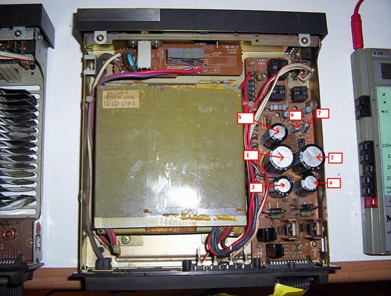

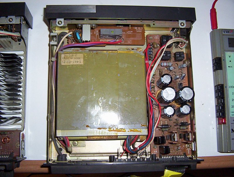

(#) gti3 válasza sound.man hozzászólására (») Márc 22, 2009 /
A tápegység kondenzátorait is lemértem, szerintem ott minden rendben van.
Mérés:
1.-2200uf/42v - 34,1v ,
2.-2200uf/42v - 34,1v ,
3.-2200uf/25v - 19,8v ,
4.-2200uf/25v - 19,8v ,
5.-2200uf/25v - 20,4v ,
6.-22uf/16v - 12,4 ,
7.-22uf/16v - 12,5.
Kép mellékelve a kondik elhelyezkedéséről.
