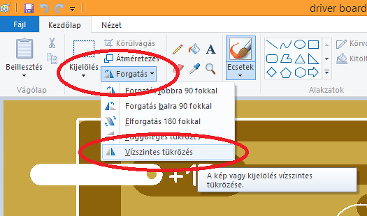

(#) kowi hozzászólása Jún 9, 2015 /
Sziasztok. Layout5.0-ba JPG-et nem lehet megnyitni valahogy? Tükröznöm kéne rajzot.
(#) kokozo válasza kowi hozzászólására (») Jún 9, 2015 /
szia!
Konvertáld át bmp-be.
(#) kowi válasza kokozo hozzászólására (») Jún 9, 2015 /
nem segít:263 pcb.bmp ist keine Sprint-layout datei
De legalább a world-be bírnám tükrözni de már mindent feltúrtam mindent átnéztem de passz...
A hozzászólás módosítva: Jún 9, 2015
(#) OZotyo válasza kowi hozzászólására (») Jún 9, 2015 /
Megnyitni csak lay fájlokat tud. Csak a háttérbe tudod betenni a bmp képet.
(#) Pali79 válasza kowi hozzászólására (») Jún 9, 2015 /
Most mi is a feladat pontosan? Egy jpg képet kellene tükrözni? Vagy át akarod rajzolni?
(#) steelbird válasza kowi hozzászólására (») Jún 9, 2015 /
A Paint -ben is lehet tükrözni, sőt, csak egy adott, kijelölt területet is.

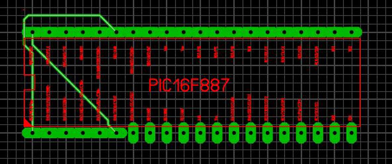

(#) Lamprologus hozzászólása Jún 13, 2015 /
Találkozott már valaki olyannal hogy megcsinálom a Connection-okat, és Autoroute parnacsnál az IC octagon lábait elkezdi kereszbe forgatni?
A hozzászólás módosítva: Jún 13, 2015
(#) brato válasza Lamprologus hozzászólására (») Jún 13, 2015 /
Most próbáltam, nekem jól csinálja.
(#) Lamprologus válasza Lamprologus hozzászólására (») Jún 13, 2015 /
agyalok-agyalok ... és érdekesen alakul a dolog. Újból elkészítettem a PIC makroját, és már majdnem azt hittem hogy jól működik... aztán elforgattam ... és kezdődött előről... megint keresztbe rakta a forrpontokat, meg össze vissza tervezett, egymásra rakta a vezető sávokat ...
(#) OZotyo válasza Lamprologus hozzászólására (») Jún 13, 2015 /
Tedd fel ide a makrot és kipróbálom.
Egyébként melyik verziót használod?
(#) dokidoki válasza Lamprologus hozzászólására (») Jún 13, 2015 /
Az elkészített alkatrészt összelakatoltad?
(#) Lamprologus válasza OZotyo hozzászólására (») Jún 13, 2015 /
6,0-ás verzió.
(#) niedziela válasza Lamprologus hozzászólására (») Jún 13, 2015 /
Még nem, de jó lenne a verzió meghatározása is, meg a lay fájl is, hogy többet lehessen mondani.
Mikor jön elő a hiba?
Pontosan milyen sorrendben és mit csinálsz?
Nekem jól működik.
Az első 6.0 verzió, vagy már frissítetted ?
Mert ha az első, vagy második, akkor ez lehet probléma.
Frissítsd meg 2015.06.01 a legújabb verzió
A progi frissítve van.
Elforgatom a PIC-et 90 fokkal.
Öszekötöm gumi volalakkal.
Ráküldöm az automata tervezést ... és már forgatja is a forrpontokat ...
