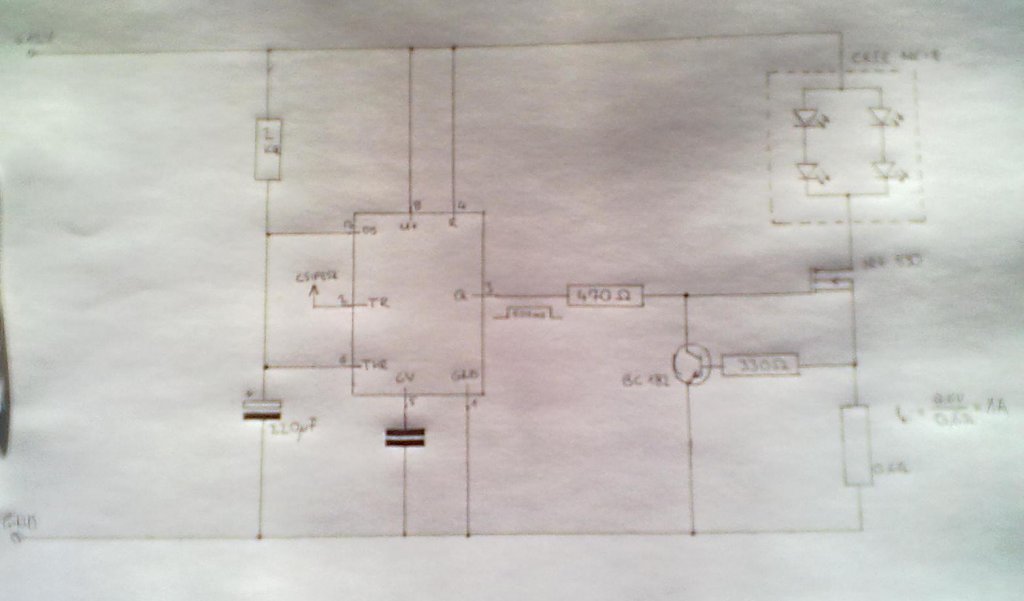

Mi lenne, ha a watt-féle kapcsolásban a tranzisztorral egy jelet kapcsolgatva +12-ről, egy áramgenerátort vezérelnénk és az hajtana meg egy power LED-et? Szerintetek működne?
Előre is köszi: Csabi
(#) proli007 válasza Cs.Csaby hozzászólására (») Márc 31, 2012 /
Miért ne működne? De ha már van áramgenerátor, az is lehet kapcsolgatni. Egy szabályzó fokozat, egy terheléshez mindig elegendő..

Egy 555-ön alapuló áramgenerátorban gondolkodok.
A csipesszel elő lehet állítani akkora feszültséget, hogy "meghúzza a ravaszt"?
(#) proli007 válasza Cs.Csaby hozzászólására (») Ápr 1, 2012 /
Ezek szerint kapcsolóüzemű áramgenerátorban gondolkodsz. (nem említetted) Ha annak kimenetében nincs kondi, akkor az 555 vagy a Fet is leállítható. Ha van, akkor nem biztos, mert lassú lesz a reakciója. Tehát tényleg plusz kapcsoló tranyó kell alá vagy fölé.
De őszintén szólva nem igazán látom be a kapcsolóüzemű áramgenerátor hasznosságát itt. A mérés csak pillanatokra tart, a fogyasztás meg ez idő alatt nem számottevő. Ha meg nincs szűrés a generátoron, akkor villogni fogy a kapcsolási frekivel. Inkább a kapcsoló tranyóból készített áramgenerátort tennék bele, ami egyben kapcsolható is a bázisárammal.

(#) Cs.Csaby válasza proli007 hozzászólására (») Ápr 2, 2012 /
Találtam egy Skori-féle áramgenerátort. Ez szerinted alkalmas lenne a feladatra?
üdv! Csabi
(#) proli007 válasza Cs.Csaby hozzászólására (») Ápr 3, 2012 /
Pontosan. Csak az R4 ellenállás egyik végét nem a tápra kell kötni, hanem az 555 kimenetére, és már is egy "vezérelt" áramgenerátort kapsz. Az R4 helyére tegyél egy 470ohm-os ellenállást, hogy a Fet gyorsabban tudjon ki-be kapcsolni.
üdv! proli007
(#) Cs.Csaby válasza proli007 hozzászólására (») Ápr 3, 2012 /
Helló!
Na ezt hoztam össze a tanácsaid alapján. Közel 500ms kitöltési idővel egy monostabil vezérli a fetet. 1A folyik a leden (Cree MC-E 4 chipes)
Jó lesz ez így? Ha igen, holnap neki is állok a panelterveknek.
Köszönettel: Csabi
u.i.: Elnézést a trágya képminőségért, telefonnal készítettem :\
- Az áramgenerátor jó lesz, de a tranyóhoz lehet egy kis hűtőborda kell.
- 500ms! Jó ég az mire jó? Fél másodpercig égni fog a Led.. Watt kapcsolásában maximum 0,7ms az időzítés. Egy strobinak csak az a feladata, hogy rávillantson a jelzésre mikor gyújtás van. Ha hosszan villant rá, "elmaszatolva" látod. 500ms meg semmire nem jó.
- A bemenet nem lóghat. Tehát a két ellenállásra mindenképpen szükség lesz, de még egy sorosra is, mert az IC-nek nincs bemeneti védelme. Watt-nál is ott van a felhúzó ellenállás, és a védő dióda..
- Tápra is illik tenni minimum egy 100µF-os kondit.
üdv! proli007
Igen, a bemenetről és a tápról valóban megfelejtkeztem a nagy igyekezetben Kell a 100p kondi is sorosan a bemenetre?
Elvileg nem kell, mert a csipesz is egy kondi, tehát biztosítja a DC elválasztást. De jobb a békesség. Ha a gyújtáskábel átütne, még akkor is lehetnének problémák.
Arra gondoltam még, hogy 6-7 lábat egy 470ohm-os trimmerrel kötöm fel tápra, így állítható lenne valamelyest a kimeneti négyszögjel hossza... Vagy érdemesebb inkább fix értékre beállítani?
Köszi! Csabi
Még mindig nem gondoltad át a feladatot és a követelményeidet..
Ha egy motor alapjáraton 600 fordulattal forog, akkor egy másodperc alatt, 10 fordulatot tesz meg. Vagy is egy körülfordulás ideje 100ms. Vagy is 360 fokot tesz meg 100ms alatt.
Ha egy fok pontosan szeretnénk mérni, akkor csak ezen az elmozdulási idő alatt szabad megvilágítani a jelzést, különben csak az elmosódott képét látjuk. Egy fok elmozdulás ideje, 0,28ms. Vagy is a monostabilnak szerintem kb. eddig kell időzíteni, és ez csak az alapjárat, mert nem tudom igazból mit mérsz, mi a cél..
De az 555-nél ehhez a rövid időhöz, eleve nem szabad ilyen nagy kondit választani, mert kis értékű ellenállások jönnek ki. Az idő kb. T=R*C. 10nF-os kondival is 28kohm jön ki. Ez már értelmesebb ellenállás érték.
Természetesen a rövid idejű felvillanás átlag fényereje is kisebb. Ráadásul, gyertyáról levett jel és négyütemű motor esetén, csak minden második körülforduláskor van impulzus. Ezért is szükséges a nagy fényerő ha valamit látni is akarsz.
üdv! proli007
(#) Cs.Csaby válasza proli007 hozzászólására (») Ápr 5, 2012 /
Helló!
Átgondoltam, átszámoltam. 800-as fordulatra jött ki 10pF-hoz 20,88 Kohm, 0,2 ms-ra.
Mellékelem a paneltervemet is
Üdv és köszi: Csabi
(#) watt válasza Cs.Csaby hozzászólására (») Ápr 5, 2012 /
Szerintem először építsd meg lógóban és próbáld ki, hogy a jel meg tudja-e hajtani az 555-öt egyáltalán!
(#) proli007 válasza Cs.Csaby hozzászólására (») Ápr 5, 2012 /
Hello! A 10pF az inkább 10nF.. üdv! proli007
