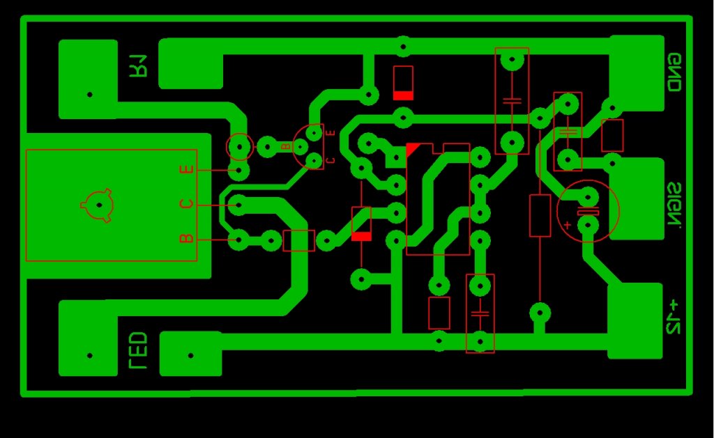

(#) Cs.Csaby válasza proli007 hozzászólására (») Ápr 5, 2012 /
Helló!
Átgondoltam, átszámoltam. 800-as fordulatra jött ki 10pF-hoz 20,88 Kohm, 0,2 ms-ra.
Mellékelem a paneltervemet is
Üdv és köszi: Csabi
(#) watt válasza Cs.Csaby hozzászólására (») Ápr 5, 2012 /
Szerintem először építsd meg lógóban és próbáld ki, hogy a jel meg tudja-e hajtani az 555-öt egyáltalán!
(#) proli007 válasza Cs.Csaby hozzászólására (») Ápr 5, 2012 /
Hello! A 10pF az inkább 10nF.. üdv! proli007
