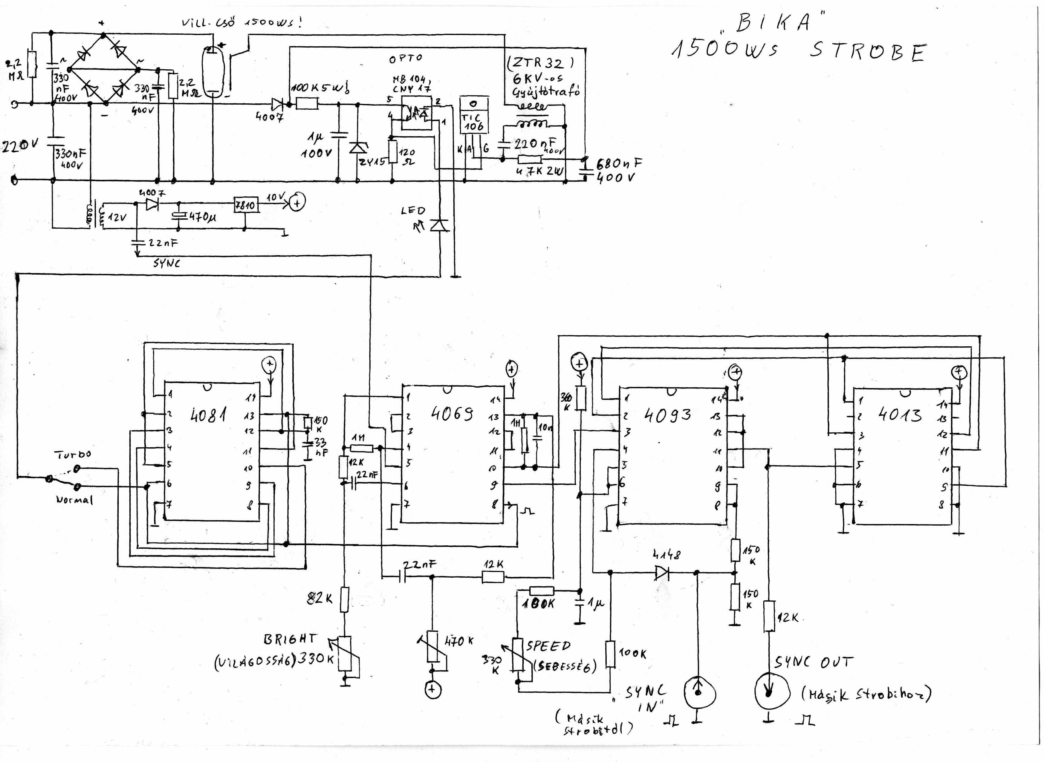

(#) proli007 válasza Travolta hozzászólására (») Szept 13, 2012 /
Csak példa képen írtam a 4A-os hidat. Az mindenesetre nem túl szép, hogy nincs áramkorlátozás, és a csövet a tápra (hálózatra) közvetlen durrantja rá. De egy gáztöltésű cső, adott feszültség alatt, általában "kialszik". A vaku kondiban is szokott 60..100V feszültség maradni, ha jól emlékszem. Hogy itt milyen cső van, és mi a helyzet, fogalmam sincs, és tapasztalatom sincs, csak belebeszélek.
Minden esetre, ha megnézzük a 4081-el készített kapcsolást, az nem duplázza a frekit, mert egy sima ÉS kapuként funkcionál. Ellentétben egy XOR kapuval. Ezért nem értem..
De hogy ne csak "fecsegjünk" ide teszem amit visszarajzoltam, hátha valakinek hasznára válik. Kérem, hogy ellenőrizzétek le, főleg az alkatrészek értékeit, mert azt nem látom jól..
üdv! proli07
(#) Travolta válasza proli007 hozzászólására (») Szept 13, 2012 /
Itt van nagyban a rajz.
Hello! Köszi, már látok is érték hibát. üdv! proli007

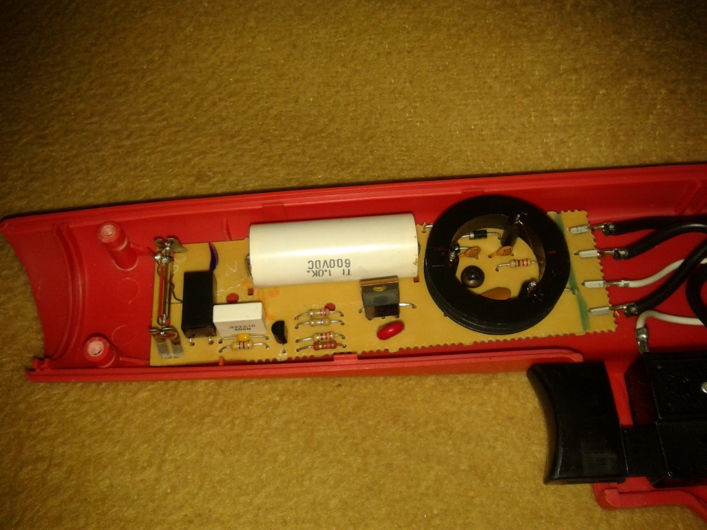

(#) Plague hozzászólása Szept 13, 2012 /
Sziasztok! Csináltam ma egy strobit,de nem működik. Mikor áram alá helyezem akkor a glimm egyáltalán nem villog,de ha a motorindító kondit rövidre zárom akkor a glimm villog vagy 5-öt és ennél többet nem is csinál. Cseréltem már Tirisztort is és semmi.
Kísérletezgettem még vele egy kicsit. Tirisztort cseréltem megint a gyújtótrafó lábait is cserélgettem,de semmi. Mikor bedugom a konnektorba akkor a glimm vagy 2másodpercig villog és annyi. Meg mikor kisütöm a kondit akkor megint vagy 2 mp-ig villog a glimm.
(#) kokozo válasza Travolta hozzászólására (») Szept 13, 2012 /
Köszönöm! Ezzel csak 1 bajom van a mérete. 28*28mm -es alkatrészt betenni nem egyszerű, a méretet meg nem érdemes a végtelenségig növelni. Ez a greatz egyedül akkora mint 2db 630 Voltos kondi a 2 dióda meg nem jár méret növekedéssel sőt még a hűtése is egyszerűbb. Lehetne kikábelezni is a greatzet de ahhoz is jó ez a panel. Apropó panel.. Találtam rajta egy hibát a bal oldali alsó 330nF-os kondinak mind a 2 lába ugyanoda van kötve. Javított verzió a mellékletben.
(#) kokozo válasza Plague hozzászólására (») Szept 13, 2012 /
Szia fényképezd már le mind a 2 oldalt és megnézzük.

(#) Plague válasza kokozo hozzászólására (») Szept 14, 2012 /
Még teszek fel 2 képet.
(#) Plague válasza Plague hozzászólására (») Szept 14, 2012 /
Itt a másik 2 is. Szerintem meg csinálom ma újra az egészet. A nagy hűtőborda az ellenállásra van szerelve.

(#) kokozo válasza Plague hozzászólására (») Szept 14, 2012 /
Méricskézzünk egy kicsit.. A sorkapocs 2 szélsője között mennyit mérsz? A Glim lábánál amikor már nem villog mennyit mérsz a Testhez képest. A Gyujtó előtti kondin van e fesz a 2 lábán és mennyi?

(#) proli007 válasza Plague hozzászólására (») Szept 16, 2012 /
Nekem elsősorban az a bajom ezzel az áramkörrel, hogy nem látom, hogy a tirisztor katódja be lenne kötve a negatív tápra.. (Valami rajza van? Mert mindig a nyákból kitalálni, mi - hogyan lehetett kötve.. :nono
