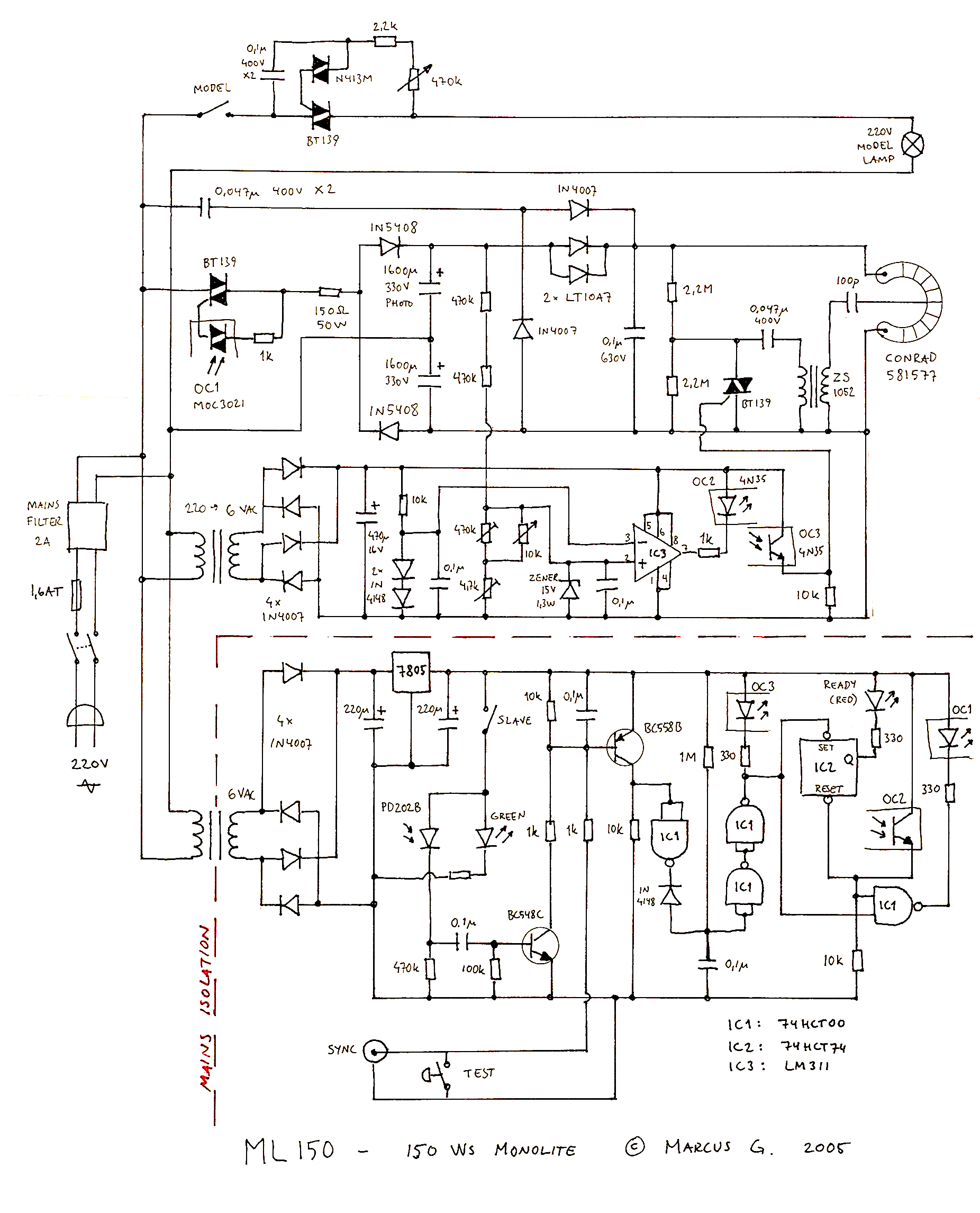

A következő stúdióvaku kapcsolást építettem meg, ami működik is, csak a probléma ott kezdődik ha elsütöm a test gombal vagy akármilyen módon a vakut OC3 optotranyó meghal! Próbáltam optotriakal is az is ugyanerre a sorsra jutott! Ha valakinek van ötlete mi okzhatja vagy hogy tudnám ki küszöbölni azt megköszönném!
(#) ferci válasza gorbelabda hozzászólására (») Júl 15, 2007 / 4
1., mi hal meg? az opto dióda v. a tranyó ( pontosan)...?
2., tippelek a tranyóra, mert ha megnézed , a triac gate direktben kapja meg rajta keresztül a DC tápot - oda kellene egy soros párszáz ohm... indulj vissza pl. 470 ohmtól addig, ameddig be nem gyújt a triac - talán 220 ohm már oké.
(#) gorbelabda hozzászólása Júl 15, 2007 /
A tranyó hal meg, van egy hasonló kapcsolási rajz is ott van még egy 1Kohm ellenállás a BT139 vezérlése és a föld felöli lábán! Ugy is próbáltam de akkor is behalt! A soros ellenállást én is hiányoltam de mivel több helyen is látam így gondoltam jó lesz. Ki fogom próbálni!
Esetleg még tehetsz egy diódát paralel a gate-tel ( katód : gate, anód: test, nehogy visszapofázzon .
Ellenállás van rajta, a 10 k....
Köszönöm a segítséget! A 220ohm bizonyult a jó megoldásnak! Most már tökéletesen működik! Mégegyszer köszi!
