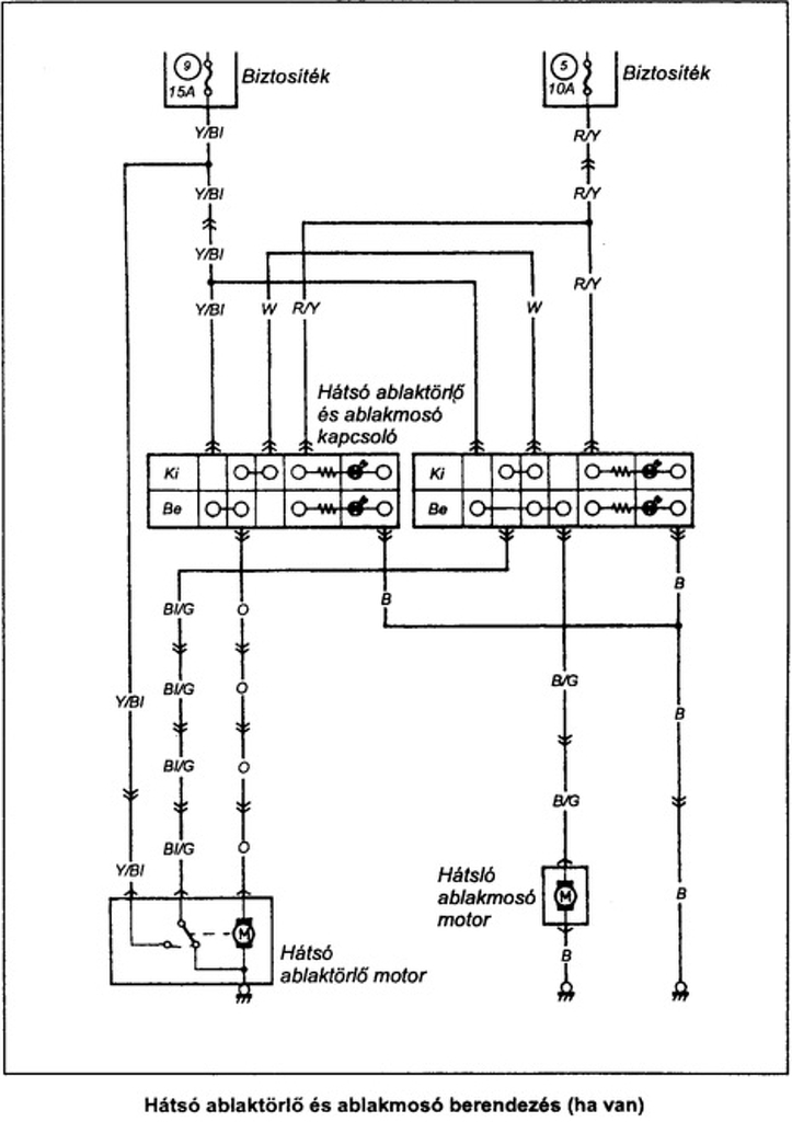

Köszi, de azon már túl vagyok. A biztosítékot folyamatosan veri. Gondoltam a vonóhorog csatira, de nem az. A hátsó ablakfűtést lekötöttem, de az sem jött be.
Szia! A rajzok talán segítenek kideríteni a hiba forrását. Talán a "gumiharmonika" átvezetésben lehet valami zárlat? Az "5" számú 10A-os biztosítékot veri?
Szia! A képen látható, hogy hiányzik a bizti. Amikor a világítás kapcsolót elfordítom, abban a pillanatban csattan.
3 dolgot soroltál, 1-t kizártál, akkor a másik kettő maradt. Nézd meg a csomagtartó ajtajára rögzített kábelköteget és próbáld meg kimérni, hogy nincs-e szakadás.Ha nincs vedd le a rendszámtábla körüli nagy prizmát és nézz alá hátha szétcsúszott valami kötés. Ha ez sem jön be akkor a műszerfal alatt kell keresni a hibát, az pedig nagy meló. A belső órára is megy kábel ami a fényerőt szabályozza, meg a szivargyujtó megvilágítása is ekkor kapcsol. Modjuk a szivargyújtó csak gyújtáskapcsoló bekapcsolása után műkődik, úgyhogy az nem valószínű. Több tippem nincs, jobban még nem szedtem az autómat. Sok sikert a kereséshez
Kimaradt a helyzetjelző lámpák vezetékei, amiket érdemes megnézni.
És a tompított izzók foglalata? Nekem volt hasonló gondom emiatt.
"Amikor a világítás kapcsolót elfordítom, abban a pillanatban csattan." Elsőre csak a helyzetjelzőket a rendszámvil. , műszerfal és a középkonzol megvilágítását kapcsolod. A tompított csak a következő kapcsolóállás.

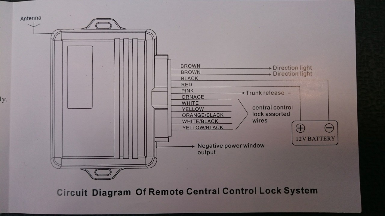

A kérdésem az lenne, hogy mennyire macerás a gyári kulcsos központira rákötni egy távirányítós vezérlőt? Hol keressem a gyárit?(Vezérlőt) Bármilyen univerzális megfelelő? Mivel 3 ajtós így két (oldal) ajtót nyit és zár jelenleg kulccsal. (2002 swift GS) Köszi előre is. A hozzászólás módosítva: Okt 29, 2015
Nem túl bonyolult. Itt még külön áramkör van a vezérléshez. Üdv: Gábor
Köszönöm. Akkor mindegy hogy milyet veszek? Igazábol csak rá kell dugnom a gyári vezérlő megfelelő "bemenetére"?
Köszönöm. És azt megtalálom valahol, hogy pontosan mit hova merre?
A kapcsolási rajz alapján beköthető a vezérlő. A táv két kimenetét a vezérlő nyitó és záró pontjához kell kötni. Üdv: Gábor
még valami...hol jobb rákötni az új vezérlőt? Hátul a gyári vezérlőnél vagy elől a kábelkötegnél?
kösziköszi
A vezérlőnél minden kapcsolódási pont elérhető egy helyen. Üdv: Gábor
Ezt kellene összehangolnom a gyári vezérlővel
Esetleg valaki nem "oktatna" ki esetleg mondjuk facebookon pribátban? Bocsi de kezdő vagyok :/ vagy inkább vigyem autóvillamossági szerelőhöz?
