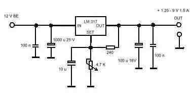

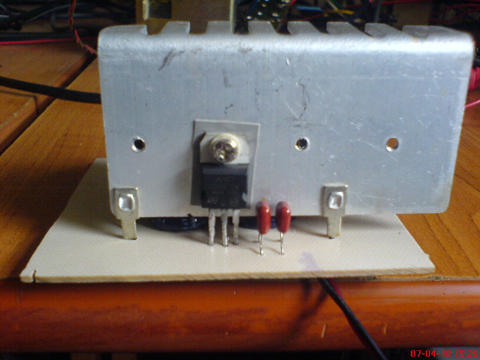

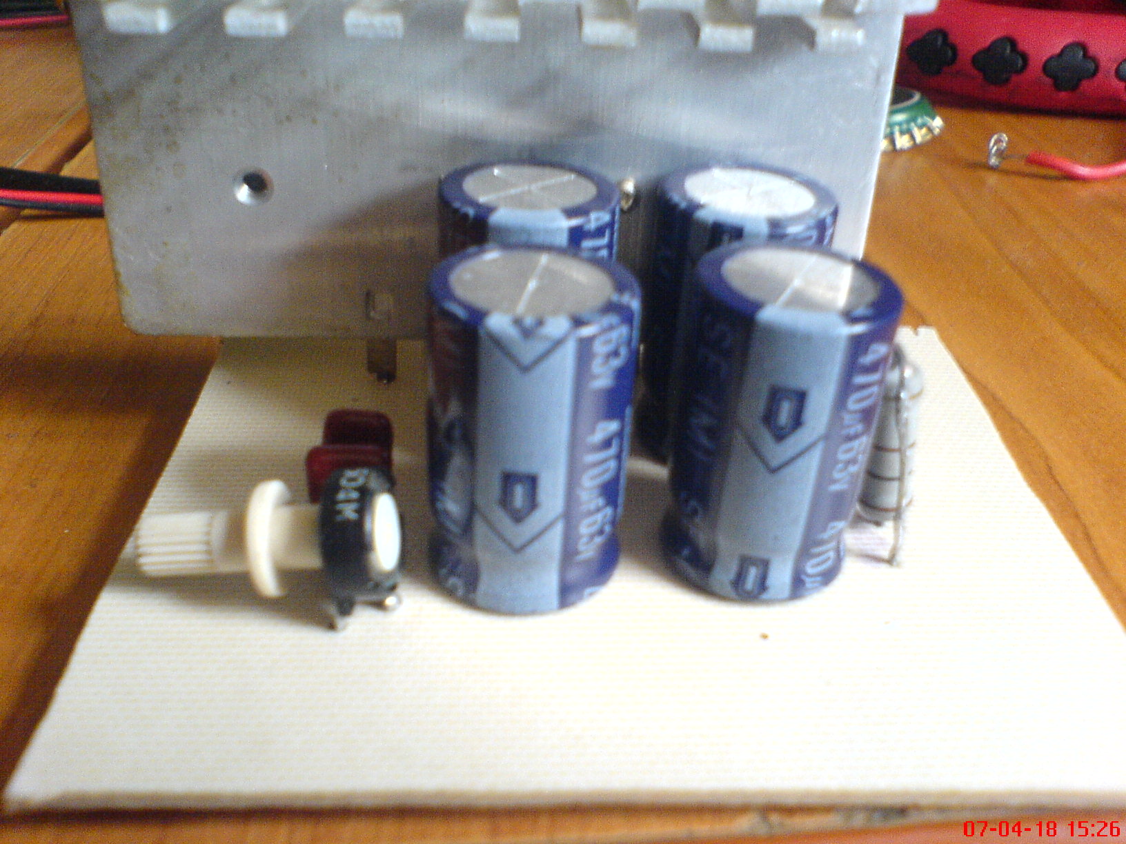

Csináltam LM317es kapcsolást, amit lentebb mellékelek.Összedobtam 1 sima kis 5Aes egyenirányítóval + egy panelra fellapátoltam.Kb 1/2 percig működött is tökéletesen, aztán 1x csak kampec.Szerintetek mi lelte?Sok volt az amper vagy .. ecet.. ?

A primer oldali szabályzás a jó megoldás. Az áramköröd a túlterheléstől adta meg magát, ide drága stabilizátor és jó hűtés kellene.

Az áramköröd két dologtól is megadhatta magát:
1.: Egyenirányítottad a 30VAC-t, és az egyenirányítva már sok volt a stabIC-nek(Azthiszem max32V-ot bír).
2.: Az LM317 1,5A-nál többet nem bír el és tapasztalataim szerint már tartós 1A-nál is megnyuvvad.
Az LM338K típus már 5A-t bír tartósan, de ez sem tud 35V-nál többet fogadni.
Én egy egyszerű soros-áteresztő tranzisztoros stabilizátorral oldanám meg, 2n3055-ös tranzisztorral. Az egész kb 300,- Ft-ba kerül és rettentő egyszerűen megépíthető.

Nem volt sok a stab ic nek a fesz, 30 v körűl mértem ami ráment, nem ad le az a transzformátor pontosan 30 voltot azt csk támpontnak írtam Nektek.Azért még várok kicsit rátok.. hátha valami.. valami..
