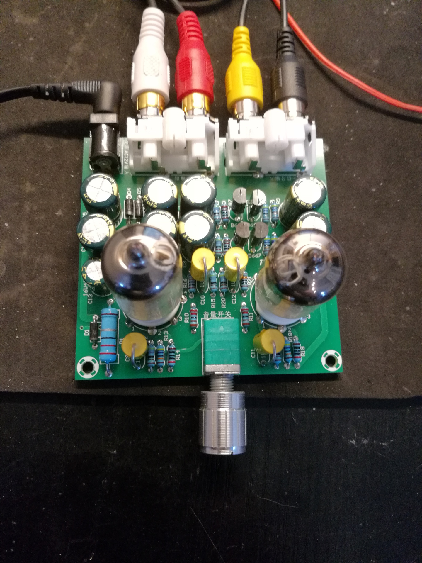

(#) samtron77 válasza CIROKL hozzászólására (») Jan 11, 2020 /
Sajnos érzékeny. Így kezdtem. Próbáltam 4-5 dugasztápot és mindegyikkel recsegett/ropogott (annak ellenére hogy hozzá sem értem a hangerőhöz). Mintha a poti kontaktos lenne. Rámértem a trafókra a "legkisebb" is 13,5V volt terhelt állapotban. Volt itthon egy 12V 5A-es trafóm amit megterheltem egy 21W-os izzóval így az beállt 12,4V-ra ezzel már nem recsegett. Érthető okokból egy 21w-os izzóval a háttérben nem mutat valami jól a szerkezet. Tegnap este egy fórumlakó adott egy tippet hogyan csökkenthető a feszültség egy egyszerű ellenütemű diódapárral. Kipróbálom ma és megírom mire jutottam...
A hozzászólás módosítva: Jan 11, 2020
(#) CIROKL válasza samtron77 hozzászólására (») Jan 11, 2020 /
Eltudom képzelni amennyiben nem trafós tápegységet és nem AC volt hanem valamilyen kapcsolóüzemű nyavaja,
Amennyiben trafót tedzel rá elhiheted egyből jó lessz s tök mindegy mint mondottam hogy 12 vagy 13 volt de lehet még 14 is !
Egyébként meg hibás a rajz is mert az R13 R16 az GND re kellene menni ezzel ellentétben itt a minuszra van kötve!
Ettől független lehet a nyákon máshogy van ha van nyák?

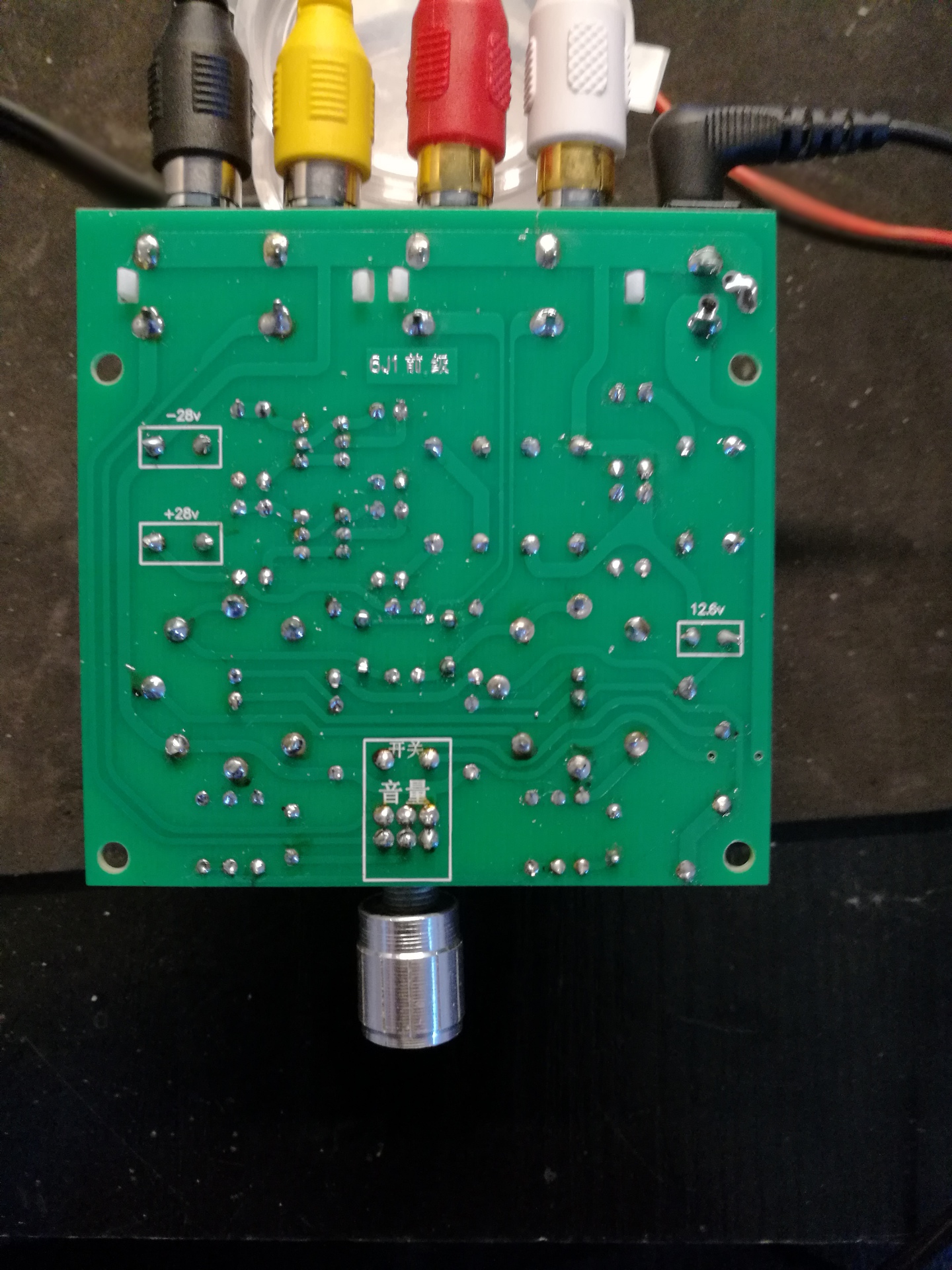

(#) samtron77 hozzászólása Jan 11, 2020 /
Sima AC-s dugasztápokkal próbáltam és zúgott. Van nyák csatolok képeket. Azóta hála Ferci kollégának bejött az ellenütemü diódapáros. 12,3-12,1-ig ingadozik a fesz ami a szekunder oldalon a diódák elött 13-13,3-ig mocorog. Dobozolom azt jó lesz egynek.
