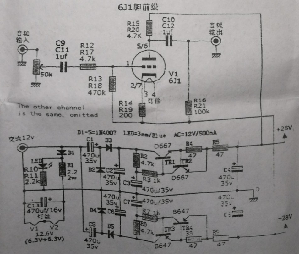

(#) erbe válasza samtron77 hozzászólására (») Jan 10, 2020 /
A csöves fokozat +-- 28 V DC-ről működik. Előtte a tranzisztoros rész egy DC-DC feszültségnövelő kapcsolás aktív szűrővel. Stabilizálás nélkül. Ha nem autóban vagy akkuról használod, hanem kétoldalas stabil tápot készítesz neki, még üzembiztosabb lesz.

(#) erbe válasza erbe hozzászólására (») Jan 10, 2020 /
A lényeges rész kicsit nagyobban.
Előbb még nem néztem át elég alaposan, aktív szűrőnek véltem a tranzisztoros részt, de áramkorlátozó.
Semmit nem kellene újraépítened. Kicsit nagyobb trafót teszel elé, a tranzisztorokat kidobod és stabkockát teszel a helyükre. Pl. LM 317-337-est. Igaz, nem 500 mA, hanem általában 1-1,5 A az áramkorlátjuk, de ez belefér. Mi van még az előerősítő után? Mert ennek az áramfelvétele csupán néhány mA.
Mekkora teljesítményű a végfok? Az áramkorlátozást a feszültségduplázó képességei miatt iktatták be. Túlterhelésre erősen esik a kimenő feszültség, akár az is elég lett volna áramkorlátozásnak.
A két db 47 Ohm-os ellenállás is komoly korlát, igaz, egyiket a tranzisztor bázisa 0,6 V felett áthidalja. Az áramkörnek ~12 mA a korlátja. A végfokod teljesítménye fél wattnál kevesebb lehet.
Azt írod, a végfok ugyanerről a tápról megy. Vagy nem? Akkor miről?
Ott van a két nyilacska ->28V- ->28V+.
LM 317L-LM337L.
Pl. itt
Amit előbb írtál, aszerint bőven elég ez a két mütyür.

(#) CIROKL hozzászólása Jan 11, 2020 /
Egy dolog hogy megoldod a cső müködéséhez a +- 28 volt ot de a csövet füteni is kell vagy a két.csőfél soros kapcsolásával ,mint ahogyan van a rajzon 12 6 volt AC ről vagy s két csőfél párhuzamos kapcsolásával 6,3 volt AC ről ,de mindezt megteheted DC ről is .

(#) samtron77 válasza CIROKL hozzászólására (») Jan 11, 2020 /
Üdv CIROKL! Újra a nyügeim?! Igen a cső fűtés. AC-ról? Azt tegnap megtudtam, hogy a 3 és 4- es lábon kapja. De a rajz szerint mintha nem lenne elkötve.
