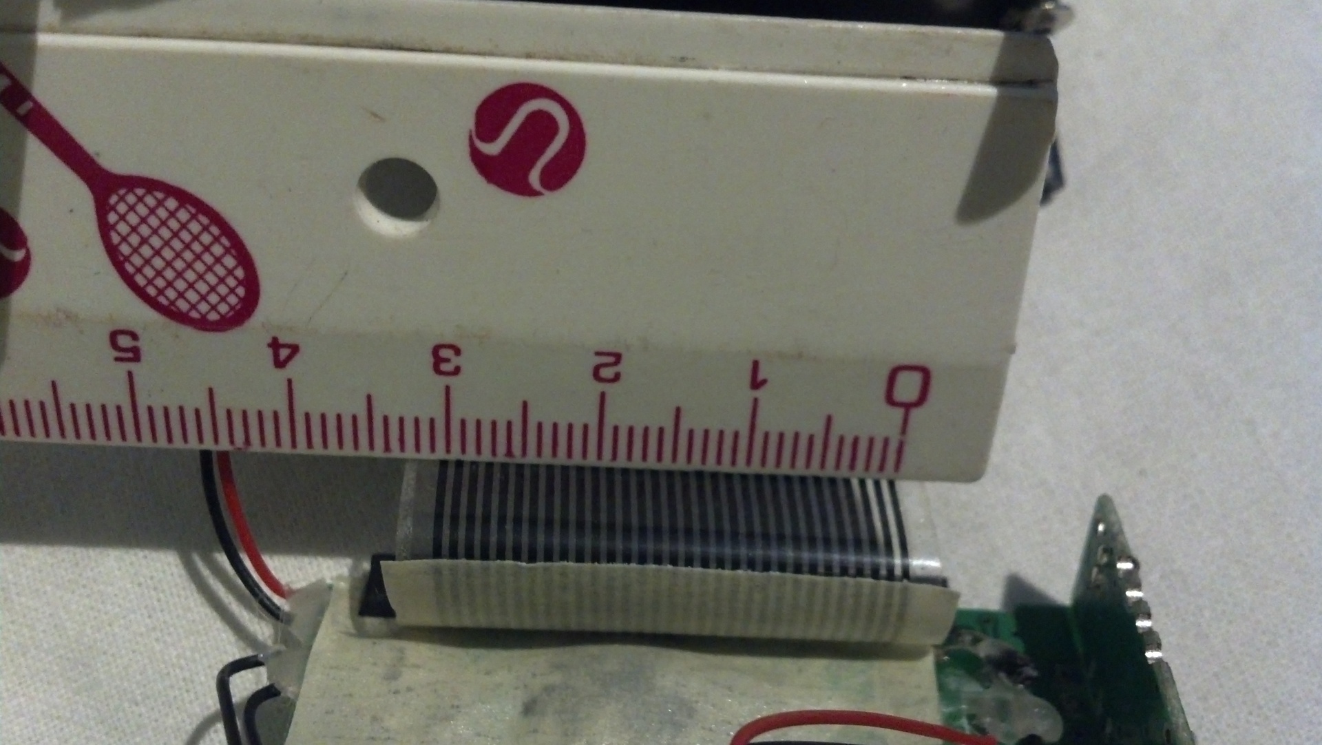

Anyunak van egy rádióvezérelt jó kis ébresztő órája, de párszor leesett a földre és a szalagérintkező ami a kijelzőhöz viszi a jelet felvált és hiányos, ill. mára egyáltalán semmit se mutat az LCD.
Szétkaptam óvatosan, s ez a szalag nem réz vezetősávos, hanem szerintem vmi grafitos, mert fekete. A szalag anyaga meg annyira vékony, mint a cellux. Szóval esélytelen javítani. Próbáltam azért erős ragasztószalaggal odatapasztani a vezetősávokat a panek ezen részére + egy müa. sín szerű valamit találtam egy fiókban, ami a nútjával pont jól illeszkedett és leszorította a szalagot a penelhez. Sajnos gyárilag olyan éles ívben volt meghajtva a panel szélénél visszafelé S alakban ez a szalag hogy így se sok napot jósoltam neki, de mikor raktam össze, akkor meg az LCD üvegről is levállt ez a vacak, így olyan, mint ha semmit sem csináltam volna.
Az óra meg elég drága volt hogy kidobjuk, majd egy 10-es, így gondoltam megkérdem az itteni szakikat, hogy ha vékony trafó vagy elektromotor tekercsből réz szálakkal pótolnám a szalagot, azt van-e valami technológia az LCD üveg vezetősávjaira ráaplikálni?
Gondolkoztam esetleg olyanon, hogy kis gyumicsíkra a megfelelő távolságokra ráragasztani, ill. az egész rézszál "csokrot" majd egy ragasztószalagra fektetve fixálni és úgy hozzászorítani vagy ragasztani az LCD üveghez... Nem tudom ilyet csinált-e már valaki és tud-e valami mesterfogást hogy tartós is legyen?
Köszönöm szépen!

Kimaradt az óra típusa...fotó illusztrációk...
De benne van a "pakliban" hogy a LCD üvegre gőzölt fém vezetősávjai megsérültek, lekoptak.

Íme 2 kép.
(#) Bakman válasza djuice hozzászólására (») Aug 19, 2020 /
Én még nem láttam tartós javítást ilyen kábellel kapcsolatban. Talán zebragumival és egy ahhoz készítet NYÁK-kal megoldható lenne de valahogy azt is a kijelzőhöz kellene rögzíteni.

(#) djuice válasza Bakman hozzászólására (») Aug 19, 2020 /
„Talán zebragumival...”
Azt hagy kérdezzem már hogy annak mi a hivatalos neve?
És ezt csak erős kontaktusba kell hozni az LCD üveggel vagy valami különleges folyadék is kell alá ami jobb kontaktot biztosít?
Zebragumi (zebra strip) néven keress. Pl.: Bővebben: Link. Esetleg egy 2 x 16 karakteres LCD-ből kitermelhető. Nem kíván különleges bánásmódot, folyadékot nem igényel maga alá.
Viszont, ha az üvegre gőzőlt vezetősávok hiányoznak, akkor végképp kapufa lesz a javítás. Talán láthatóak nagyító alatt.
