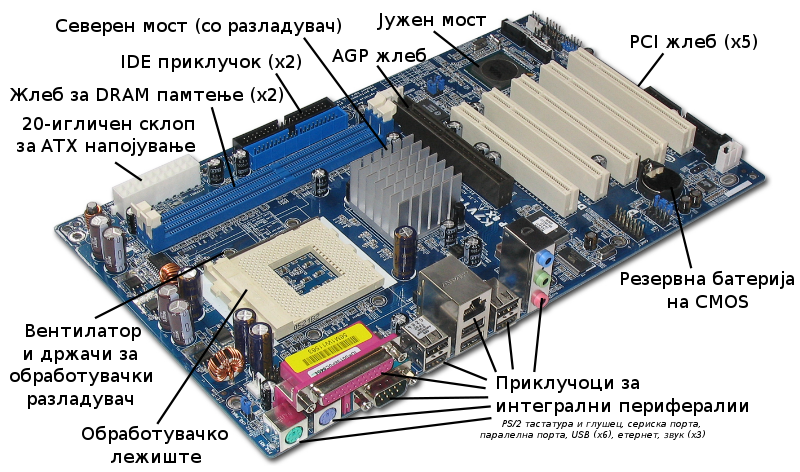

(#) balog95 hozzászólása Jan 30, 2012 /
Nos az konkrét állapot próbáltam a vga-t proci ramokat cserélgetni eszközöket lekötni és úgy nos ez úgy keletkeződött h szoftverfrissítést végeztem és jólett meg minden de aztán kistesóm lekapcsolta az elosztómat és a gép újra indult majd aztán megint úgy 3x megcsinálta és leáálítottam majd bekapcsolta és akkor már nem jött fel a monitor a hűtés meg minden megy de nem ad képet vagyis nem jön fel a monitor próbáltam már benne kicserélnia dolgokat de nem naon sikerül esetleg vmi 5-let ?
volt már táp proci hűtés ram és biosz reset na meg monditor csere is és megint ugyan azt csinálja a gép mint ha menne hűtés megy vinyók mennek kép nincs és a vga is mükszik :S
csatoltam képet is az alaplapról örülnék pár jó javítható 5-letnek
(#) eSDi válasza balog95 hozzászólására (») Jan 30, 2012 /
Szedd szét teljesen, utána csak a procit rakd bele. Ezután kapcsold be. Ha sípolással jelzi, hogy nincs benne RAM és VGA, akkor a lap és a proci valószínűleg jó. Ha nem, akkor másik processzorral ki kell próbálni. Ha azzal sem mutat életjelet, akkor úgy néz ki, hogy elhalálozott az alaplap.
A három hozzászólásodban összesen volt 2db mondatkezdő nagybetű és 1db mondatvégi írásjel... Légy szíves próbáld meg használni az írásjeleket, mert így nagyon nem érthető amit leírsz. Kb olyan az érthetősége és az értelme, mintha a Lorem Ipsum-ot olvasnánk...
oké megpróbálom amit írtatok. Az alaplap típusa a köv:K7VT4A+ ASROCK
De az is érdekes, h másik alaplapom is ezt teszi at meg ASUS A7V8X-X
