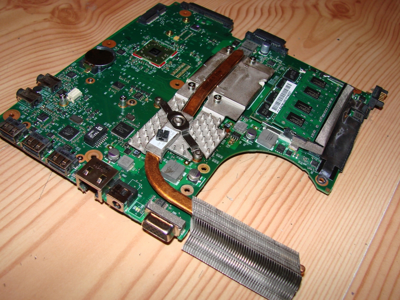

Hozzám került tegnap egy 2 éves Compaq615 -ös AMD plattformos laptop, uyganezzel az "agybajjal', továbbá azzal a jeligével, hogy csináljak vele amit akarok, de az adatokat mentsem le és mentsem át az újra, illetve azt telepítsem is.
Itt is a GPU volt elficcenve, újra forrasztottam és megy. Egyedül az akksi döglött mert hálózatról ment mindig. Itt viszont a GPU nem melegedett egyáltalán, a kijelző sem villant meg egyszer sem. Ha forró, akkor ott már a chip -en belül van zárlat is.

Nahát, ezer éve nem "láttam", kedves kolléga! Tud érdekes dolgokat művelni a GPU, ha például az a lába hibázik, amin közölné a tápellátással kapcsolatos igényét a PWM felé. Ha egy VID kiesik így, akkor az okozhat rendellenesnek tűnő, de teljesen üzemszerű melegedést. A 615-öst én is ismerem jól, borzalmas egy konstrukció, de többnyire sikeresen javul.

A hűtőfelület és a sziicium lapka között egy ordenáré gumilapka van benyomva.
Azt ehte pasztára nemigazán tudom kicserélni, gondolom, mert tl nagy lenne a rés mi?
Ebben az állapotban nem csodálom, hogy megrottyan mindig a GPU.

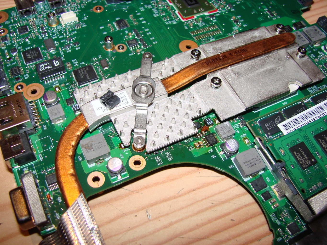

(#) _ampervadasz_ válasza didyman hozzászólására (») Feb 16, 2014 /
Lehet ide is elkéll egy reball -ozás... hogy a...

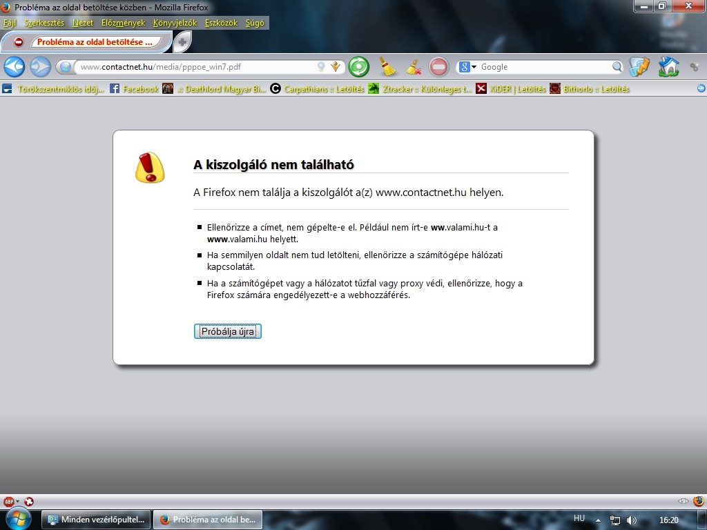

Újabb problémám akadt ezúttal a NET-tel, illetve a routerrel.Történt hogy nem rég megemeltettem a nET sebességet,10->25Mbps-re és modemet is cseréltek. Azóta rengeteg oldalnál, azt írja (KÉP).A "Próbálja újra" lehetőséggel viszont betölt.A router egy TL-WR740N amiből a tűzfalat kikapcsoltam de nem változott az eredmény.A 10-es nettel , modemmel semmi baj nem volt, csak mióta ez az új van.Ha megkerülöm a routert akkor viszont rendesen megy , betölti az oldalakat, legalább is eddig.
Valakinek van valami ötlete?

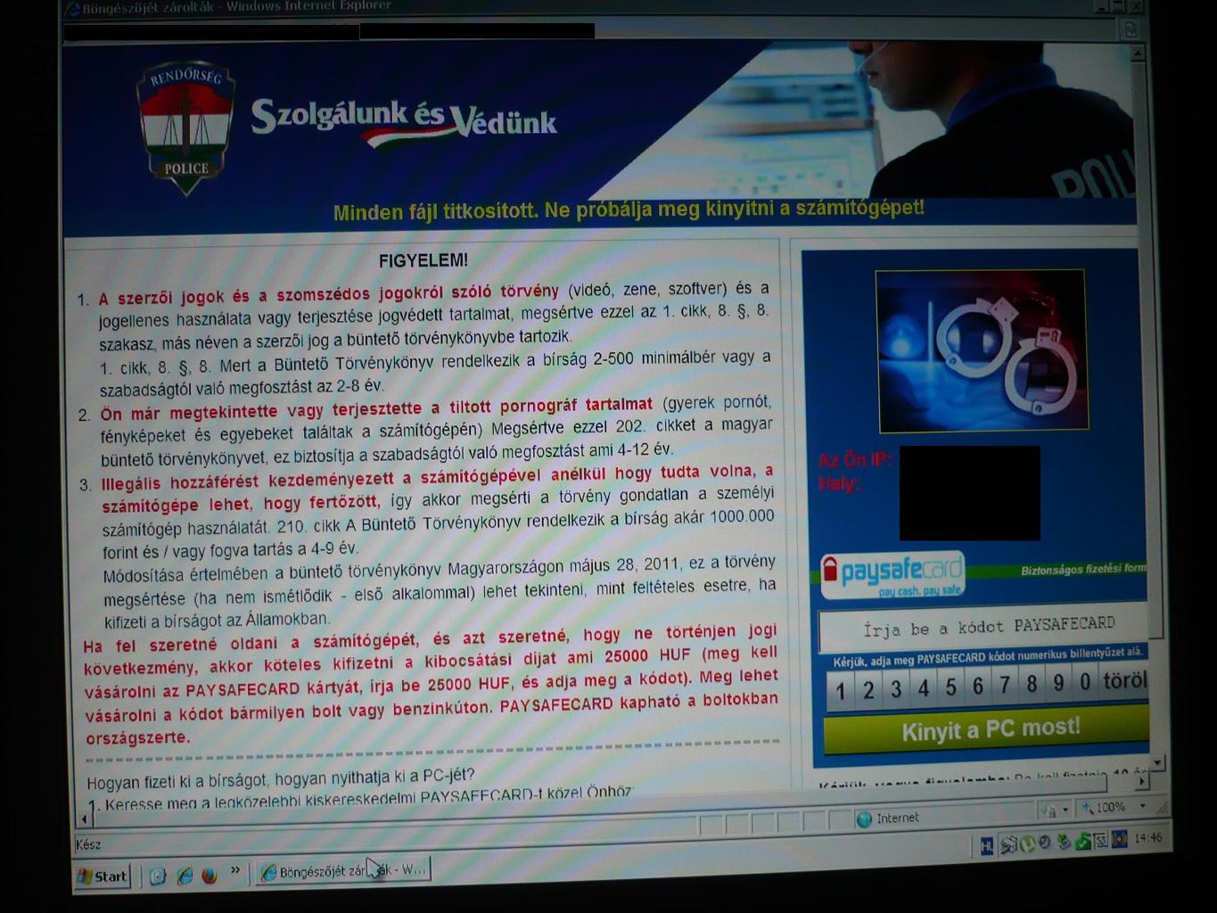

Üdv a klubban! Ez a rendőrség vírus újabb változata. Tavaly előtt éni is bekaptam , és csak az újratelepítés segített.

Én mindenképpen azzal kezdeném, hogy alaphelyzetbe állítanám a routert és beállítanám újra. Ha használsz torrentet, de egyéb esetben is előfordulhat, akkor kapcsold ki a DoS Flood és egyéb támadás elleni védelmet, a sok kapcsolatra azt hiszi, hogy támadás. (a tűzfal beállításai körül van, ha jól emlékszem) Viszont a tűzfalat hagyd bekapcsolva, a windows-os tűzfalat pedig tiltsd le a helyi hálózatról. Ha WiFi-t használsz akkor előfordulhat, hogy nem bírja szusszal a router memóriája és procija a sok kapcsolatot és adatforgalmat, főleg ha WPA/WPA2-PSK titkosítás is be van kapcsolva. Sajnos egy régebbi TP-Link router-emnél én is belefutottam ilyen hibákba, azóta inkább lecseréltem egy gyorsabb (La Fonera v2.0N) OpenWRT képesre, ez nem fullad bele a kínzásba.
(#) Gombszem válasza golem hozzászólására (») Feb 20, 2014 /
A vírusirtó azért nem érzékeli, mert közvetlenül a bootolás elején jön be ez a kép. Akkor még nincs betöltődve a vírusirtó.
Mindettől függetlenül lehet egy gyenge vírusirtód, ami még talán nem is naprakész.
A rendőrségi vírus javítása (meg sok egyéb észrevehetetlen fertőzésé is):
0. Letölteni/frissíteni a Combofix-et innen
1. Combofix.exe-t, és a CFScript.txt (ha van) az Asztalra másolni
2. Csökkentett módban (hálózat nélkül) indítani a gépet
3. Semmilyen egyéb programot nem szabad futtatni
4. A CFScript.txt-t (ha van) belehúzni a Combofix.exe ikonba, magától elkezd futni
5. Ha elkészül, egy txt fájlt generál (C:-be), ami vizsgálható.
Uninstall: ComboFix.exe /u (a CFScript.txt-t nem kell törölni, eltűnik)
vagy: átnevezni a combofix ikonját uninstall.exe-re, és futtatni.
A script-tel nem kell foglalkozni, csak profik tudják megírni az adott gép pillanatnyi állapotához. Ha lefut egyszerűen, az is elegendő. Hagyni kell futni, jó néhány percig is eltarthat, a gépet magától újraindítja. Menet közben nem szabad kilépéni.

Meg nem tudom mondani, mennyit szedtem már le belőle ügyfelek gépéről, átlagosan 5 perc megválni tőle. Saját rendszert kell indítani parancssorral, onnan aztán lehet indítani az explorert, meg minden mást is, aztán kényelmesen leszedni kézzel. Többnyire átmeneti mappákból, vagy appdatából (olykor a közösből) indul, sokszor kötődik skype vagy chrome folyamatok nevéhez és könyvtárához, láttam már ütemezett feladatként és shell parancsból is futni, én mondjuk kényelmes vagyok és autorunsszal szoktam előszedni. Persze kis tapasztalat kell hozzá, hogy a chromeupdate.exe a chrome munkakönyvtárából gyanús legyen, de ennyi a titka a féregnek.
