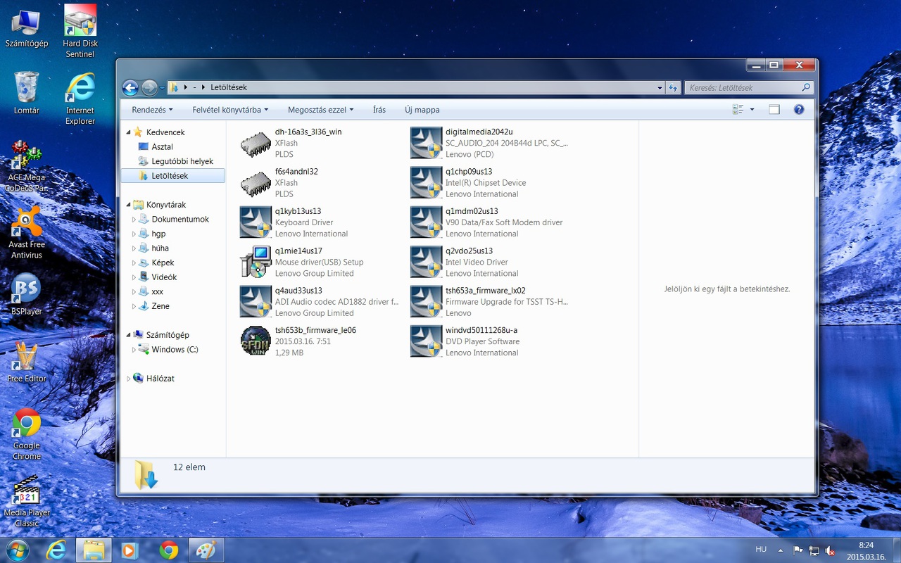

Szia pittti! Elsőnek telepítsem chipsetet, aztán a videót és az audiót?
A melléklelt képen nézd meg légyszives hogy kell-e még más is!
Ja és pendrive-ről telepítsem, vagy másoljam fel a hdd-re és onnan?
Kösz!
(#) steelbird válasza Laci66 hozzászólására (») Márc 16, 2015 /
Első a chipset driver, utána az audio és a video driver sorrendje lényegtelen.
Elvileg mindegyik után újraindítás kell, gyakorlatilag én nem szoktam, csak ezek után újraindítani.
Újraindulás után az eszközkezelőben meg kell nézni, van-e ismeretlen eszköz?
Ha igen, akkor még valami nincs feltéve.
Pendrive, vagy HDD... mindegy, HDD -ről kicsit gyorsabb a telepítés.
De a képek szerint ez Win7, te pedig XP -s drivereket emlegettél...

Kösz steelbird! Ez a Win7-es az Öcsém gépe. Az enyémen még dolgozi kell, az az XP-s.

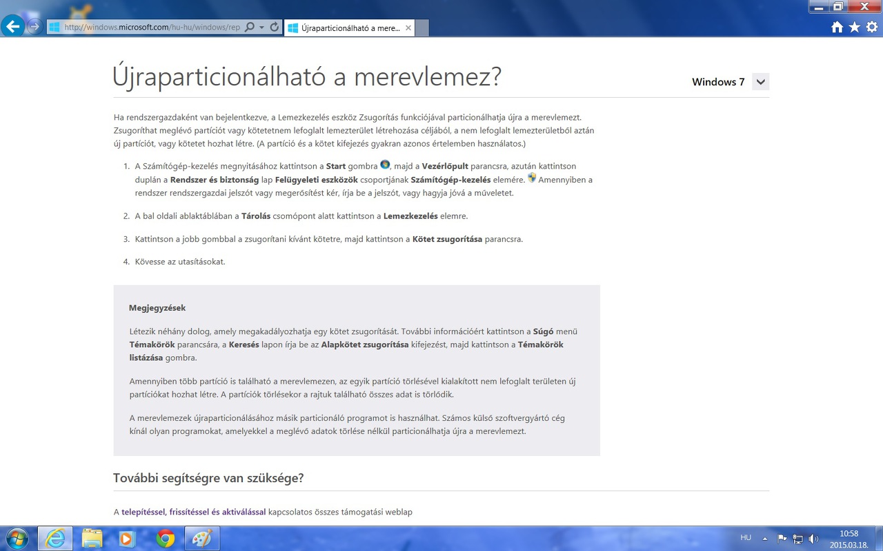

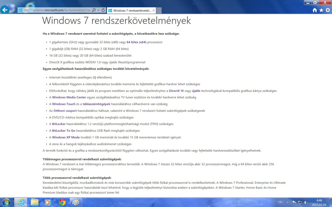

Teszek fel két képet , az első szerint, ha jól értelmezem (utolsó bekezdés) a Home Edition amúgy sem tudja kezelni a kétmagos procit, tehát felesleges erre a gépre. A második képen az van hogy
lehet megosztani Win7-böl a HDD-t (most 1db 250Gb-s C meghajtó van az Öcsi gépén).
Ha "lepaszíroznám" a C-t kb 20Gb-ra A felszabadúló helyre partícionálnék egy D meghajtót, rátelepíteném az XP-t és a boot menüben beállítom elsődleges meghajónak, működhet a dolog ?

Mielőtt lebutítanád XP-vel a számítógépet, csináld meg ezeket a beállításokat: Bővebben: Link. Egyébként Windows 7 összes változata támogatja a többmagos processzorokat, tehát evvel sem lehet gond.

Lepaszírozni utólag egy partíciót nem olyan egyszerű. (Legalábbis neked) Nem lehet csak úgy partíció méretet váltani csak ha törlöd előtte az egészet. Vannak programok amik anélkül is meg tudják tenni adat áthelyezéssel, hogy minden odavesszen, de ezt neked nem ajánlanám. Mentsd le a régiről azt, ami kell és tiszta lappal indítsd az új telepítést, ha minden áron butítani akarod.

(#) Laci66 válasza zoszka hozzászólására (») Márc 19, 2015 /
Szia zoszka! Kérlek olvasd el a második mellékletemet ! Ezt a Win7 honlapról mentettem le !
Ezek szerint a FUTÓ WIN7-ből lehet partíció méretet csökkenteni és a felszabaduló helyre új
partíciót létrehozni!!! MÉG nem próbáltam ki, ezért érdeklődtem ,hogy működik-e!?
A Win7 olyan mint egy kullancs nem lehet tőle egyszerűen megszabadúlni!!!

(#) zoszka válasza Laci66 hozzászólására (») Márc 19, 2015 /
Ha azt írja, akkor biztos tudja... sose csináltam még a win sajátjával. De miért akarod megtartani, ha annyira ellene vagy? Nem egyszerűbb ledarálni? Nem kell a boot-tal bajlódni, meg a zsugorítással, ha egyáltalán engedi..
