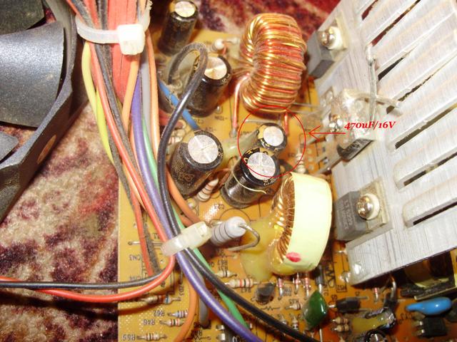

(#) ikszman hozzászólása Máj 22, 2011 /
Sziasztok. Sajnos nem indul a számítógépem. Kiderülta táp rossz. Nem egy nagy márka Mercury. De amikor megnyitottam láttam két kondit felpúposodva. Lásd a fotókon is.
Kicseréltem de a reményeim nem valósultak meg. A gép még most se indul.
Adna valaki tanácsot mit nézhetek még meg rajta?
(#) frecsko válasza ikszman hozzászólására (») Máj 23, 2011 / 1
Szia.
A kimeneteit nézd meg nincs e még valami zárlatban. (szakadásvizsgálóval) Ha igen akkor kezd el nézegetni az ahhoz a részhez tartozó kondikat nem e még valamelyik galibás.
