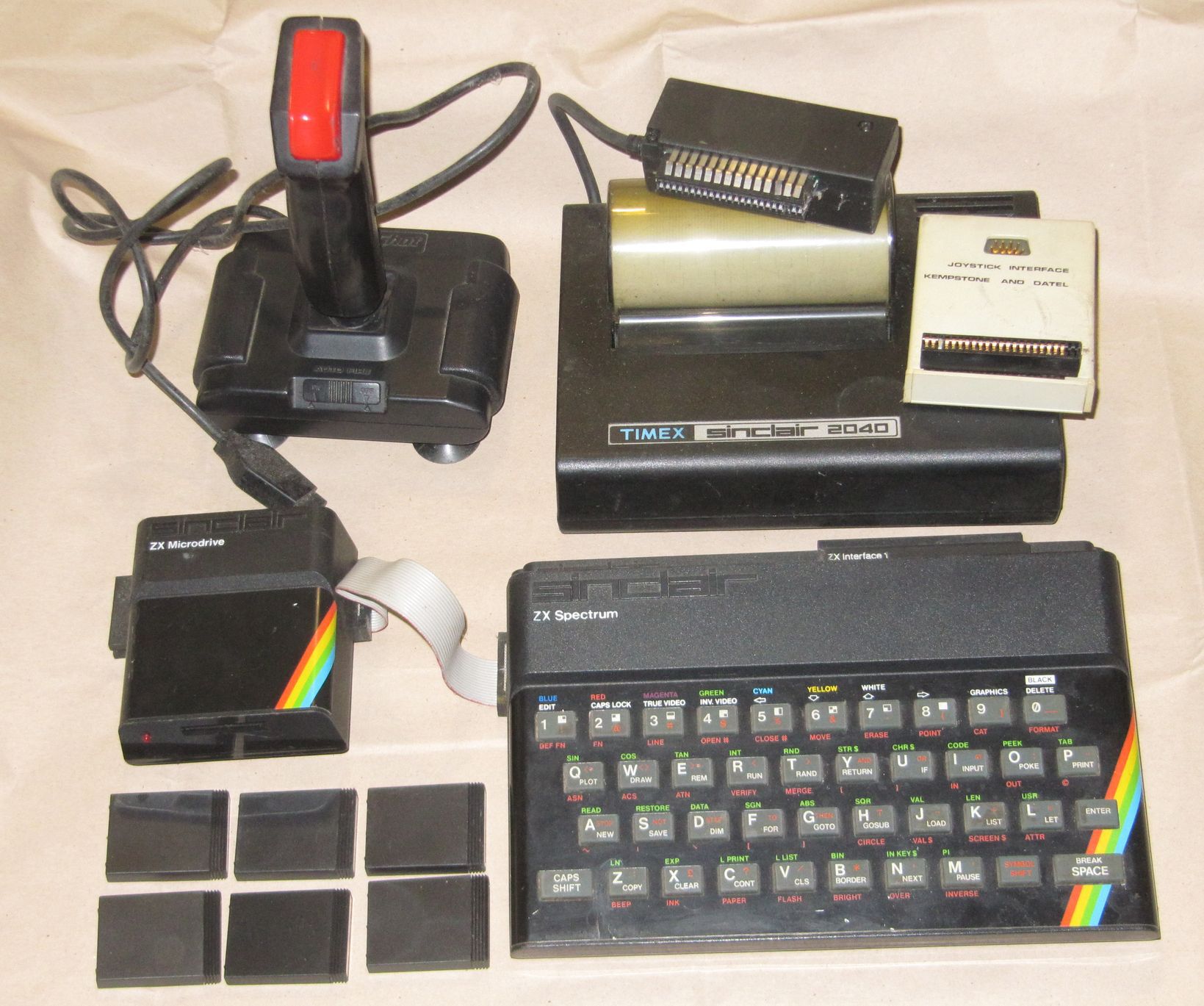

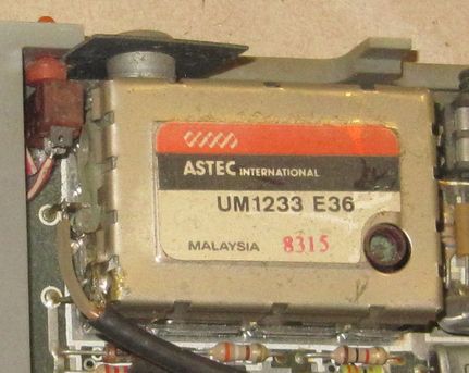

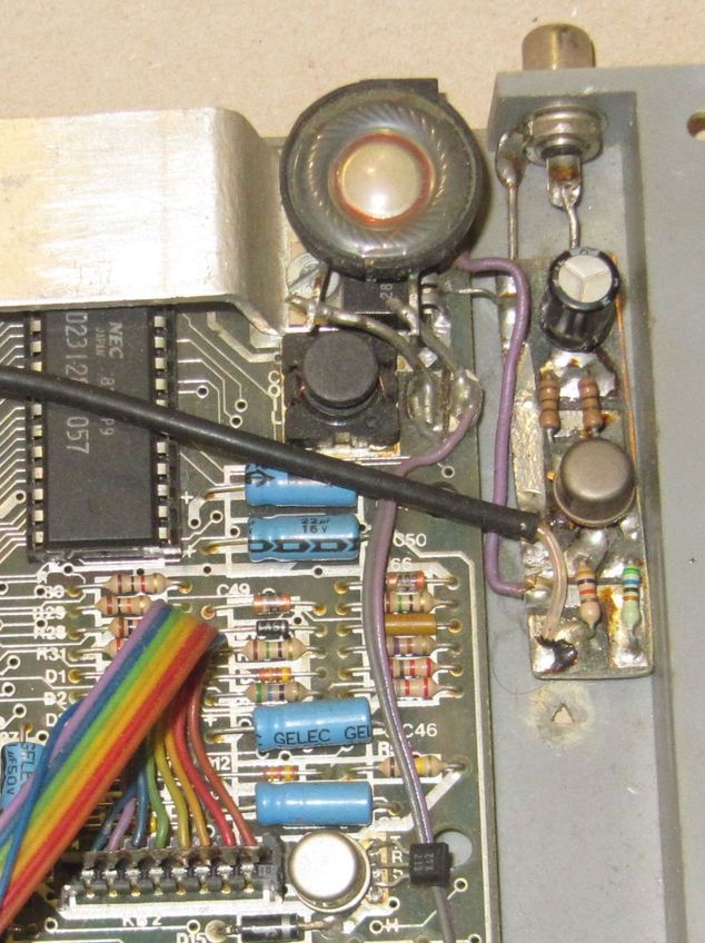

(#) nagym6 válasza somitomi hozzászólására (») Nov 11, 2024 / 3
Előszedtem a régi gépeket. A video kimenet kapcsolási rajza, kivitele képeken. A doboz csehszlovák Spectrum klón (Didaktik Gama) más kivitelű billentyűzettel, ebbe tettem bele az eredeti Spectrumomat. Látható a plussz áramkör kimenettel a 7805 ic. mellett, innen táplálva 5V-al. Másik képen modulátor mellett látható a rákötött kábel videóhoz, ami megy a kimeneti áramkörhöz. Ugyanitt látható tettem bele Reset mikrokapcsolót is. A billentyűzet szalagkábellel, és maratott vékony nyáklemez csatlakozóval megy a panelra.
Régen igen olcsón lehetett venni használt Spectrumot, a képen látható készletet szinte fillérekért vettem, minden működött akkor. Talán ma is, sok éve áll.
