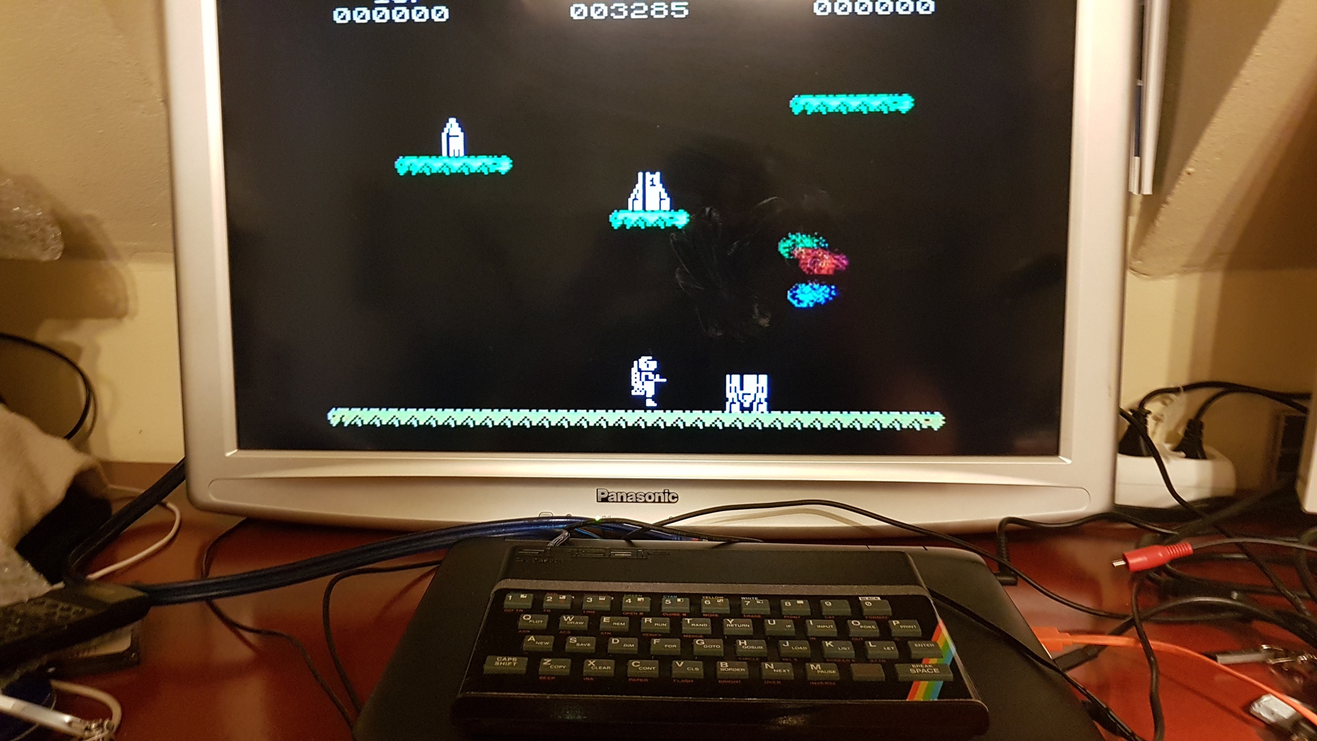

(#) levente507 válasza HA5AWS hozzászólására (») Feb 15, 2024 /
A neten található több kapcsolás is a bonyolulttól az egyszerűbbig mindenféle verzióban. Szerintem én ezt fogom megcsinálni. Ahogy kaptam csak simán a video outról van kivezetve, ami akár még jó is lehetne, de nem az egyelőre.
(#) Massawa válasza HA5AWS hozzászólására (») Feb 15, 2024 /
Attol függ, hogy milyen jelformátum van benne. Azért kiváncsi leszek az eredményre.A ZX Spectrum nagyon ki volt találva.
(#) jefflynn válasza kadarist hozzászólására (») Feb 15, 2024 /
Ez másképp működik, a buszról lekapkodja a videó memória írásokat, és abból csinál képet. Nem én terveztem, neten több helyen megtalálható.
(#) kadarist válasza levente507 hozzászólására (») Feb 15, 2024 /
Elviekben a modulátor IP bemenetén mér a kódolt PAL színes videojel van jelen, ha az LM IC a helyén van. A zavarosság jelszint-eltérés miatt is lehet, ezért mindenképpen érdemes lenne az antennakimenettel próbálkozni, azt rákötni egy tévé tunerjére.

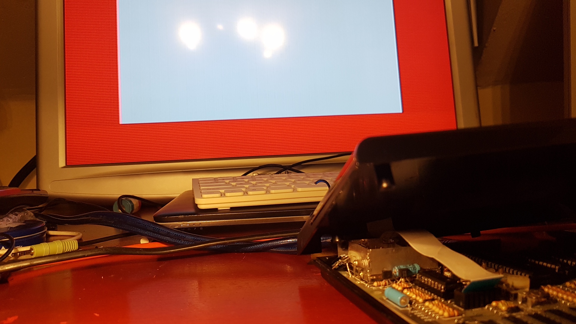

(#) levente507 válasza nagym6 hozzászólására (») Feb 15, 2024 /
Issue 2-es alaplapom van. Ezt produkálja:
1-2. RF és modolt video kimenet egyszerre bedugva (nagy képernyő a video out a kicsi az RF out)
3-4. Kihúzott video csati és csak RF a kicsi képernyőn.
A LOAD "" paranccsal (Ami piros és kék váltakozó keret eredetileg)
+ kérés: ha valakinek megvan a "spider" mod a mi az ULA LOAD problémáját hidalja át kérlek töltsétek fel. Egész délelőtt a netet gugliztam, de "schematic" ábrát nem találtam csak képet, ami nem annyira megbízható. Köszi.
(#) lazsi válasza levente507 hozzászólására (») Feb 15, 2024 /
1-2. A videokimenetre kapcsolt TV leterheli a jelet, ezért a a modulátor túl kis szintet kap. Emiatt a kis TV még szinkronizálni sem tud rendesen... (Egy emitterkövető segíthet a dolgon...)
(#) levente507 válasza lazsi hozzászólására (») Feb 16, 2024 /
Köszönöm mindenkinek a segítséget. Végül a 100mF kondis video moddal és a trimmerek beállításával kb. 5 perc alatt beállt a szín is.
Es még egy retrós CRT csíkozás is látható az LCD kijelzőn. Ez lehet beállítás, gond de így "szép".
(#) kadarist válasza levente507 hozzászólására (») Feb 16, 2024 /
Az 100 µF-os modding hová került?
(#) levente507 válasza kadarist hozzászólására (») Feb 16, 2024 / 1
Elnézést nem írom le részletesen, így talán gyorsabb: https://blog.retroleum.co.uk/electronics-articles/repairing-a-zx-sp...-mods/
