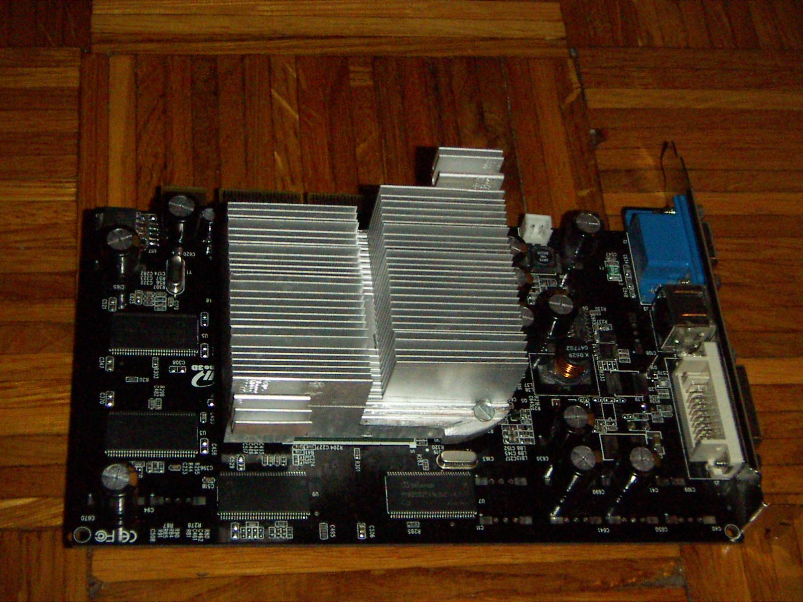

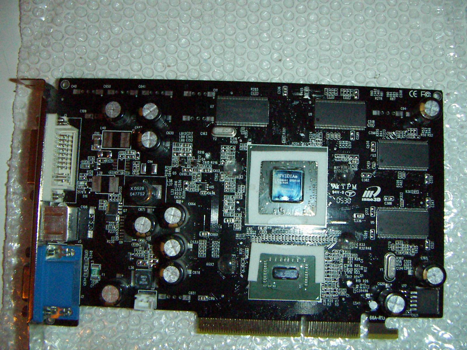

A segítségeteket szeretném kérni egy 6600-as inno3d márkájú videokártya tuningolásában. A kártya GPU-ja egy nVID43 jelzésű chip. Ugyanez a processzor található a 6600 és a 6600GT illetve a 6200 típusú kártyákon. A 6600-asok és a 6200-as kártya annyiban tér el egymástól, hogy a 6200-ason a 8-ból 4 futószalag levan tiltva.(mert a mag bizonyos részei nem működtek rendesen, de a letiltással teljesértékű csak gyengébb vga keletkezett) A 6600 és a 6600GT annyiban különbözik, hogy a GT-s szériát gDDR3-as memóriával szerelték fel ami jóval magasabb órajelen jár mint a sima gDDR1-el szerelt 6600. A 6600-as alap órajelei: 6600 NEM GT!!: GPU:300 MHz RAM:500 MHz 6600 GT: GPU:500 MHz RAM:900 MHz Mivel a Gt és a sima kártya ugyan olyan maggal rendelkezik a sima 6600-at is lehet 500 MHz-es GPU órajelen járatni a következő képpen: Mivel az inno-s alap BIOS-al nem lehet 420 MHz fölé húzni a kártyát mert szétfagy a vga. (a BIOS-al van visszafogva a kártya gyárilag) Viszont, ha az ember feltölt egy Gigabyte bios-t a kártyára akkor megtudja húzni a GPU-t 500-ig ![]() A bios-ban elméletileg átlehetne állítani a feszültséget, de ez nekem még nem sikerült. Lehet ezt a regulátort software-esen is vezérelni, hogy mennyi áramot adjon? És ha igen akkor hogyan? A szóbanforgó regulátor adatlapját csatolom pár képpel eggyütt. Ezeken kívűl szívesen fogadok mindenféle információt ebből a témakörből, hogy ki mit csinált a vga-jával és a vélaményeket is szívesen fogadom. Ha valaki még nem kezdett hozzá a moddinghoz és ha tudok szívesen segítek neki ebben a témában. Előre is köszönöm a segítséget! Üdv mindenkinek: O'neill

Én sem ajánlom a hardweres babrálást. Én ugy emlékszem erre van külön progi amivel lehet buherálni a a kártyára feltöltött biosban hogy mekkora legyen a frekije a memóriának. Sajnos ez a kártya nem a leghíresebb. Nem a jól húzhatók közé tartozik. De ár érték arányban az Inno3D elég jó. Nekem egy Ati 9550-es van én ebböl bis flash-el varázsoltam 9600 pro-t. Talán nézél el a prohardwer fórumára ott elég magass szinten nyomják az ilyen témákat. Ott nem olvastál?
