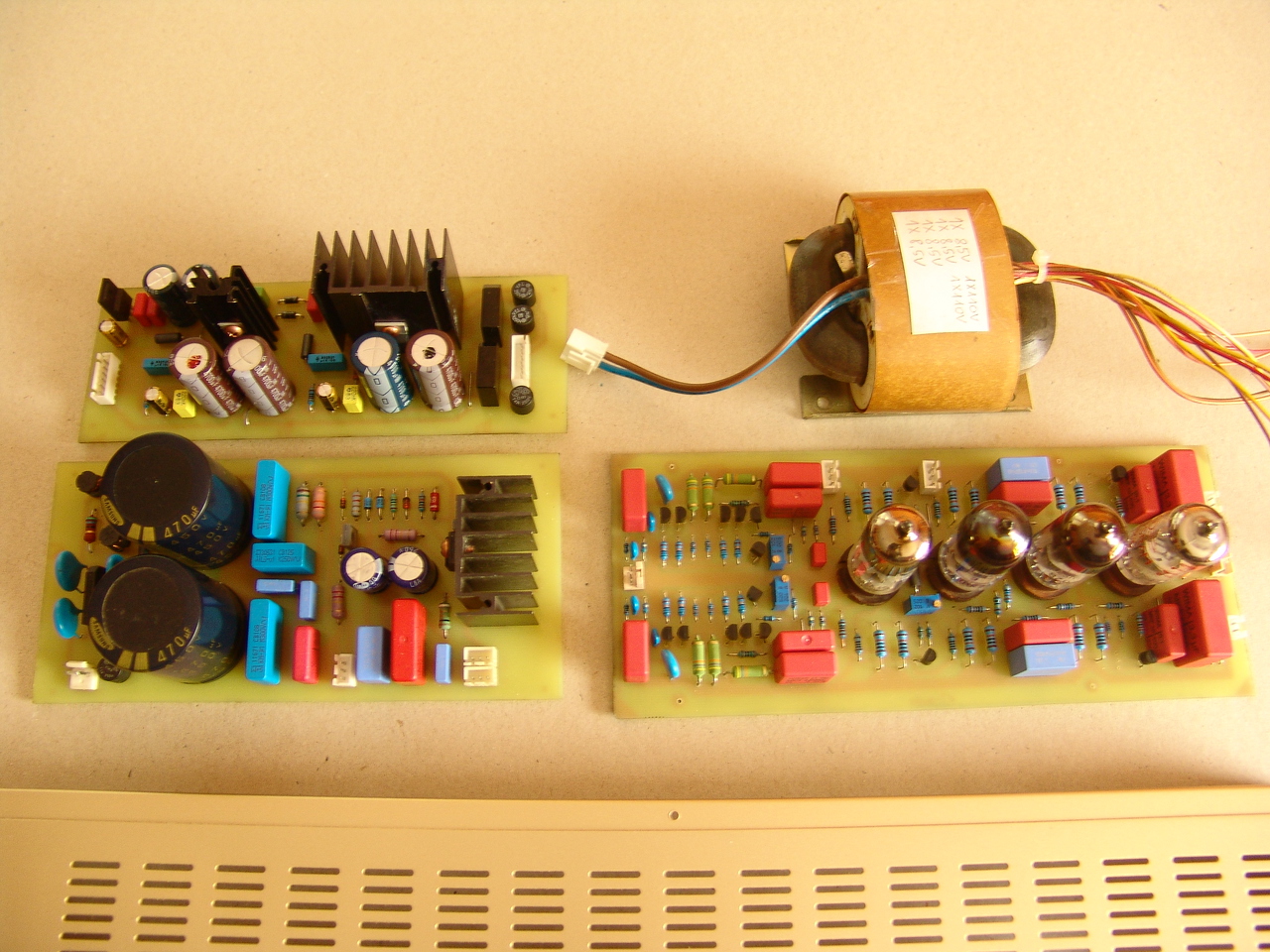

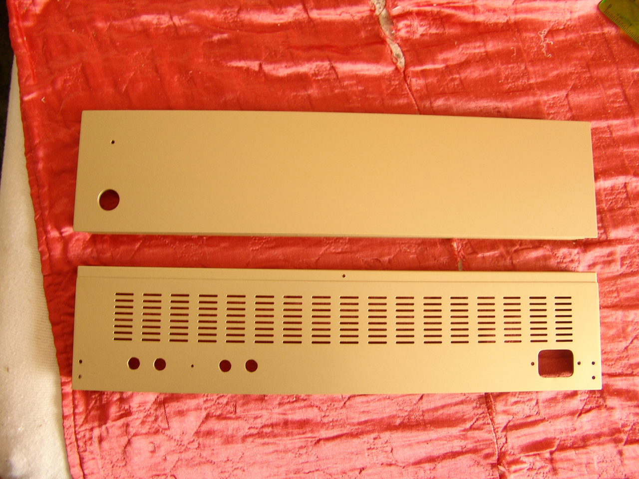

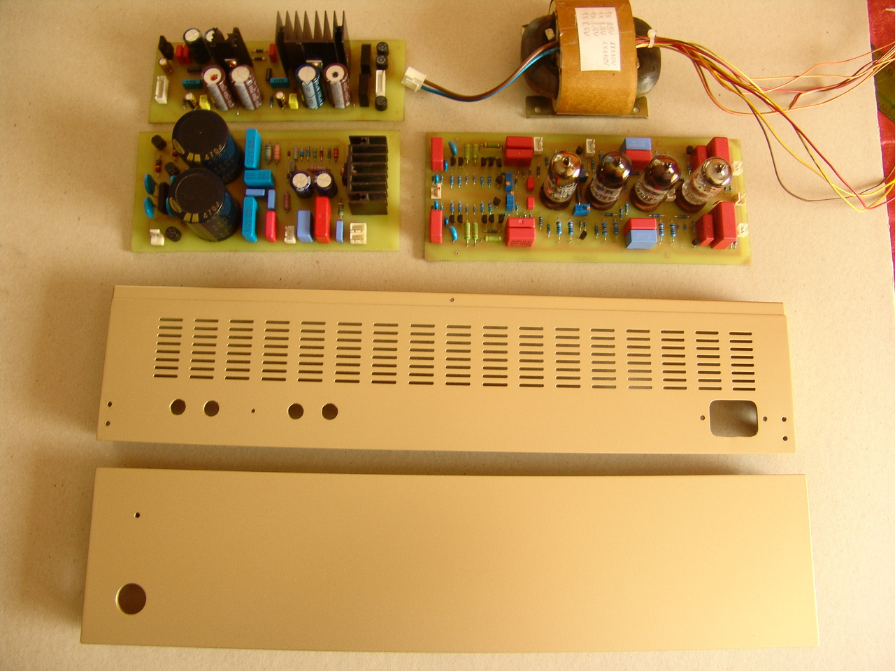

(#) akos11 hozzászólása Szept 15, 2015 / 1
Sziasztok! Elkészült a csöves phono arany metál festéssel állomszép hogy kéne ezt feliratozni?
Kérem segítsen valaki. lézer nyomtatóm van de nem bírom rá vasalni a photo papír nyomot hagy a festésen elcsúfítja.

(#) bbb válasza akos11 hozzászólására (») Szept 15, 2015 /
A Stamperia "Transfer Gel" DCFTR100 anyagát próbáld ki! Madarasteszkóban lehet kapni viszonylag nem túl drágán...
