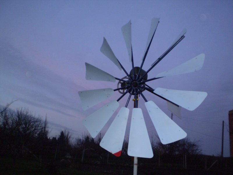

(#) sziriusz válasza gulyi88 hozzászólására (») Jan 5, 2011 /
A szélkerék nem bonyolult. Aki fából megcsinálja az internetről vett méretekkel vagy a Hind programja alapján, annak a keréknek kb. tudható a szélsebességeknél a várható max teljesítménye és a hozzá tartozó fordulat. Mivel egy ívben meghajtott lemez vagy műanyag lap is szárnyprofil, ezért az anyag nem is számít, csak a kívánt gyorsjárási tényezőhöz az átmérőkön beállított állásszög.
Én ott akadtam el, hogy a szélsebességgel egyenes arányba nő a szélkerék fordulata, a levehető teljesítmény meg a szélsebesség köbével változik. Egy fogyasztóval (fűtés vagy akku töltés) generátornak ezt kellene követnie.
(#) joco21 válasza sziriusz hozzászólására (») Jan 5, 2011 /
Akkor ezen a két fotón mindegyik szárnyprofil? Mert szerintem csak az egyik.

(#) sziriusz válasza joco21 hozzászólására (») Jan 5, 2011 /
Rólam már mondtak olyat, hogy a netről meg a lexikonból okoskodok. No akkor a netről:Bővebben: Link
Lexikont sajnos nem olvasok, de Dr. Gruber Ventilátorok című könyvében az ívelt lapra vonatkozó aerodinamikai adatok megtalálhatók (220.oldal).
Azt nem vitatom, hogy melyiknek jobb a hatásfoka működés közben.
